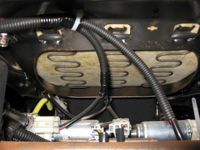

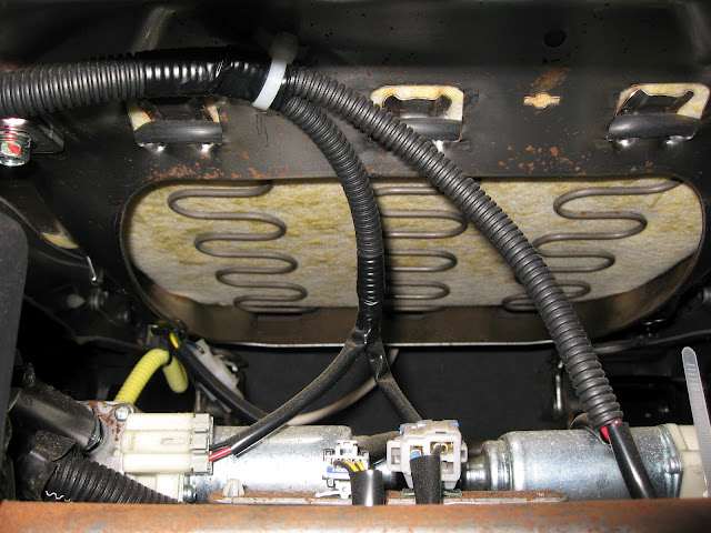

ПыСы. Вот фото, сделанное форуманином AlexVol. Не подлезть говорите? :*ROFL*:

Ваша манера относиться с насмешкой ко всему написанному людьми послужила причиной подобного тона.
Вижу. попробуйте моторчик открутить оттуда. с другой его стороны тоже болт который вам не видно на фото. и достать его отверткой очень проблематично. про кнопки я вообще молчу. даже если чудом открутите моторчик, обратно не сможете поставить.

Elusory писал(а):то есть сложностей и подводных камней никаких? Я начинаю обожать митсубиши. Спасибо
Думаю, главная сложность - расцепить разъемы. Т.к для рук там мало места. Но, ведь можно сначала отвинтить сидушку и только потом заниматься разъемами. Да?;) Удачи!:)
С уважением, Андрей
Псакой буду, если вру! :-)
Elusory
Сообщения: 218
Зарегистрирован: 21 авг 2012, 17:45
Двигатель:: 6G75
Откуда: Томск
Re: Алгоритм снятия водительского сиденья
Сообщение Elusory »
естественно. сначала откручиваем, потом отцепляем. моя рука уже сейчас не лезет под сиденье. сорри, а нафига клемму то снимать?
