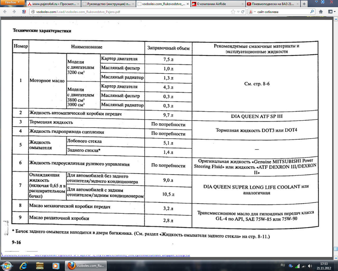

Руководство по эксплуатации:

Итого значит МКПП и раздатка 6 литров.
