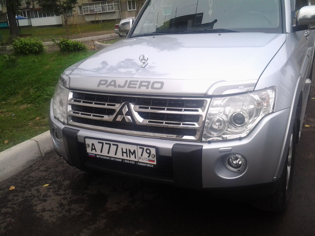

александр еао
Сообщения: 103
Зарегистрирован: 26 апр 2011, 15:23
Мой автомобиль(и):: МИЦУБИСИ ПАДЖЕРО 4
Откуда: ЕАО Г БИРОБИДЖАН
Re: Купил дефлектор капота(мухоотбойник) на П4. Вопросы по н
Сообщение александр еао »
Svetliy писал(а):Ставил себе отбойник от "EGR", цена 4500 - 5000 рублей. Он точно устанавливается без сверления и какой либо порчи капота, используя только комплектующие отбойника. Установка заняла 5-10 минут.
Вложение 20110827-DSC_0003.jpg больше недоступно
Судя по Вашей ссылке я сильно переплатил ::-D: .
У меня тоже стоял сначало китайский поехал в хабаровск купил себе как у вас только за 2700 вид совсем другой!!
митсубиси паджеро 4 2009
