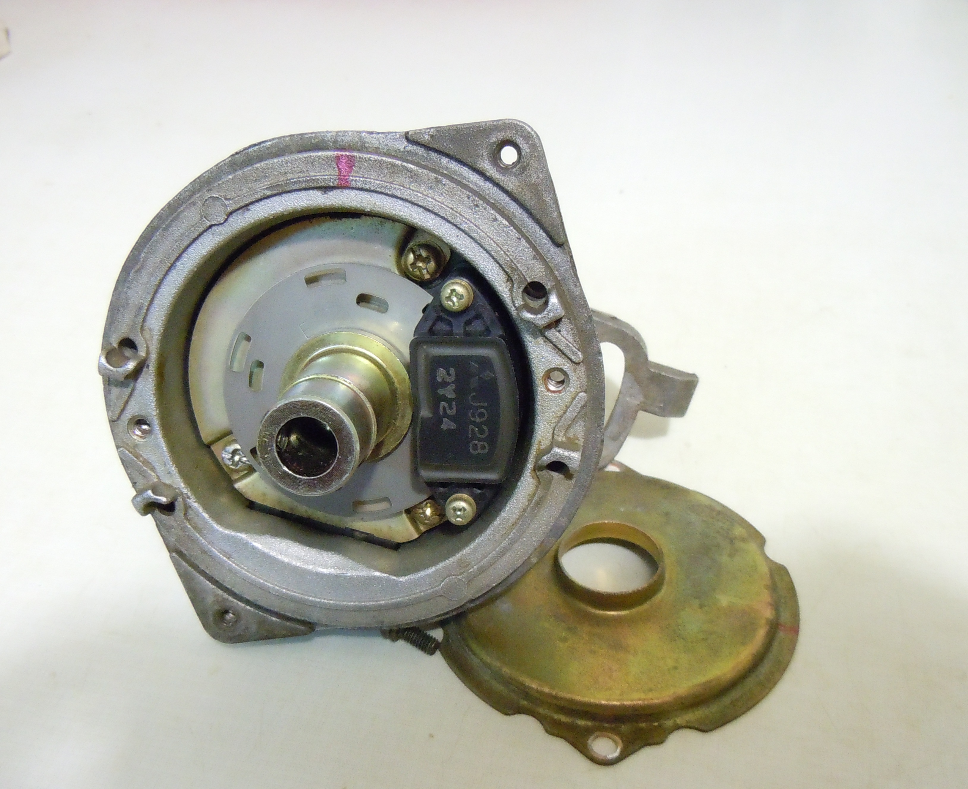

Было когда то похожее происшествие, правда на опеле кадет, датчик хола ( в трамблере зажигания) как обьяснили терял эмиссию при повышении темпиратуры (когда холодный работает стабильно, как нагревается до рабочей темп., начинал сбоить, пропадала искра, плавали обороты, скакало зажигание с позднего на ранее) вылечилось заменой этого тадчика.

Спасибо,REM писал(а):Было когда то похожее происшествие, правда на опеле кадет, датчик хола ( в трамблере зажигания) как обьяснили терял эмиссию при повышении темпиратуры (когда холодный работает стабильно, как нагревается до рабочей темп., начинал сбоить, пропадала искра, плавали обороты, скакало зажигание с позднего на ранее) вылечилось заменой этого тадчика.
об этом датчике идет речь MD 611757 ?

нет, это просто бегунок контактного зажигания, я незнаю как выглядит датчик в исполнении твоего мотора, но это точно не он

Я так понимаю, что он находится в составе корпуса распределителя зажигания(MD 618278), но вот отдельно его нет.
Может, кто подскажет, как купить отдельно датчик.

1. Заслонка в сборе новая - точно новая или как новая ??? Моторчик ХХ тоже не родной (т.е. неизвестно какой) сейчас стоит ??? Хорошее просто так никто не отдаст .Liric писал(а):1. Обороты ХХ живут своей жизнью
2. Глохнет при длительной езде загородом + жуткая детонация,
2. Промывал топливную - грязь в форсунки не попала ??? При заводке горячего двига время открытия форсунок маленькое - может не хватать бензина из за их засраности . Когда не заводится - проверь наличие искры с свечного провода , станет ясно : электрика или топливная .
Распределитель зажигания не крутил ??? В нём нет датчика хола а есть оптический датчик . Сними бегунок и крышку под ним , если там чисто то дело скорей всего не в нём .

И еще вопрос, у датчика Холла и оптического функциональное назначение совпадает?

Датчик Холла ничего общего с оптикой не имеет, он магнитное поле ловит. Оптикой оптопары обычно заведуют - один светодиод светит, второй принимает, а между ними крыльчатка вертится. У тебя так должно быть. Просто по инерции так называют.Liric писал(а): И еще вопрос, у датчика Холла и оптического функциональное назначение совпадает?
