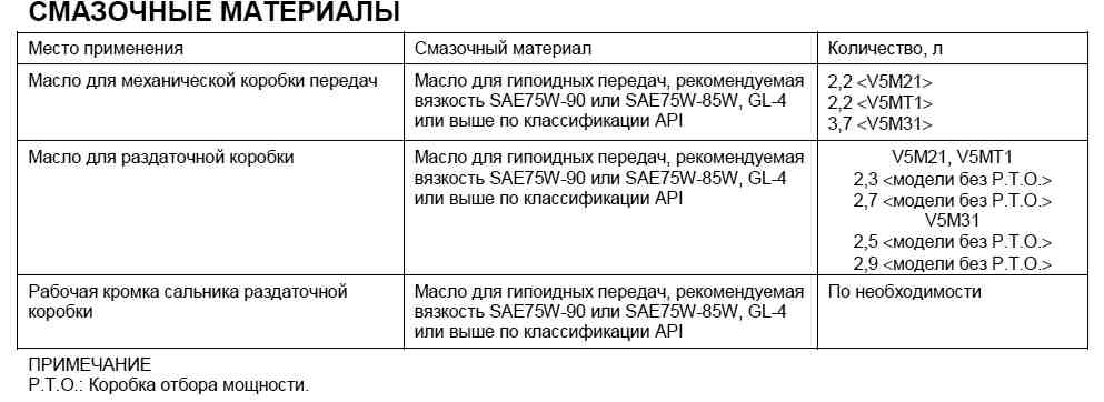

Что-то нигде не найду правды в мануалах на свою машину(см профиль). Сначала пользовался таблицей как здесь http://www.pajero.us/pajero_manual/?id=22 , но после того как купил лишку масла для движка (ну там оно хоть уйдёт, подливаю), понял , что доверять ей не стоит. В электронном мануале по коробке наткнулся на такую таблицу:
Что сие означает во второй графе в последней колонке?
2.3 или 2.7 всё-таки?
Дайте пожалуйста инфу по заправочным ёмкостям.

МТ1
но вопрос-то в общем не по самой коробке, а по раздатке, в графе-то они обе!
Как трактовать, не понятно.

Значит раздатка одинаковая для обоих коробок , надо 2,3 литра .

Спасибо тебе, добрый вошебник! По твоим ссылкам вышел на выдержку из какого-то мануала http://s015.radikal.ru/i331/1104/2c/480850b04c00.jpg , и сразу всё стало понятно. Без рто - 2.3 , с рто - 2.7 .
Табличка, что я выше постил, одинаковая что в русской, что в английской версии мануалов одинаковые. Блин, кто эти мануалы составлял ?...
