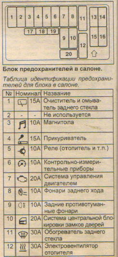

Neos, а где конкретно ты обнаружил этот пред. У меня тьакая же муйня и не могу в толк взять что чему. Колодки поменяны, жидкость в норме хрен знает что.

Под номером 14

Я так понимаю блок предов находится слева внизу? А где расположены енти соленойды. У меня тоже передние колеса моргают когда включаю передок или на изике так и должно быть?
