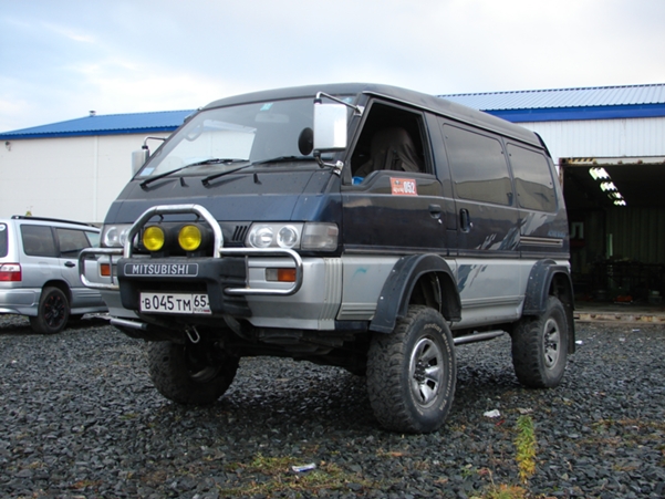

вот наткнулся, поправьте можен уже обсуждалось?
А вот что пишут: Помимо колёсных редукторов на УАЗ и Ниву, делаем и на иномарки. На данной странице, представлена Митсубиси Делика, на наших колёсных редукторах. Прирост клиренса за счёт межосевого - 117мм, понижение 1.38. Данный проект интересен тем, что спереди подвеска независимая, с разгруженным шрусом, с зади наоборот, неразрезной мост с полуразгруженной полуосью, но с данной задачей справились. На данный момент, авто откатал на редукторах 2000-3000км.

Интересная тема. где можно подробнее, цена и т.п. узнать?

Я бы подумал о надежности и доступности запчастей. Машина откатала 3000 км как? По асфальту или "в каках"?

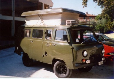

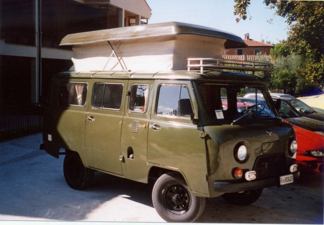

Алё! Гомеры!)))))) на буханке не палатко на крыше,а резаная крыша с пластиковым топом и брезентовыми боковушками( штоп в уазиге в полный рост стоять можно было)

Ну ребяты, сапасибо за просвещение перечитал все темы, сноски,Думаю коментарии излишни т.к. каждый остается при своем мнении, но направление интересное и пример с чайником или как там описано с кофемолкой которая за месяц три раза моломалась потомучто так дешево стоят.
Жипер респект умееш ты на места растовлять, откуда ты все знаеш? Тут тритий год читаю по возможности этот форум и то как... короче еще многочего не знаю, как оказывается даже очень простого.
А на счет уазки крыша класс, гдеб такую заиметь на соболька, чтоб в полный рост стоять медвежьи котлетки на барсучьем жиру жарить.
