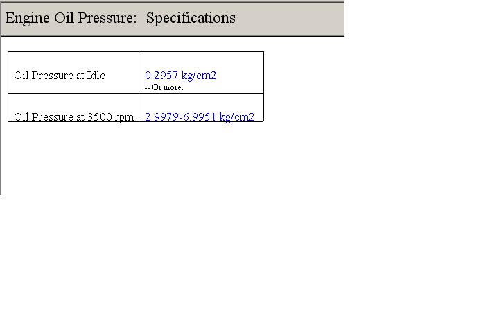

Меряем манометром давление.
При прогретом-0,9 на холостых.
При запуске авто(на прогретом) держит 1,5.Как успокаивается,то снова 0,9
При 3000 об-давление 5.0.
Как объяснили мастера-все в норме.
Заменили масляный фильтр на новый(такой же,как и стоял-не оригинал).Промыли и продули датчик давления масла.

Судя по всему в норме. Но замеры лучше проводить на включенной передаче на холостых.
