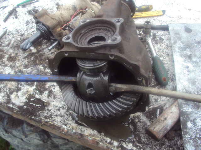

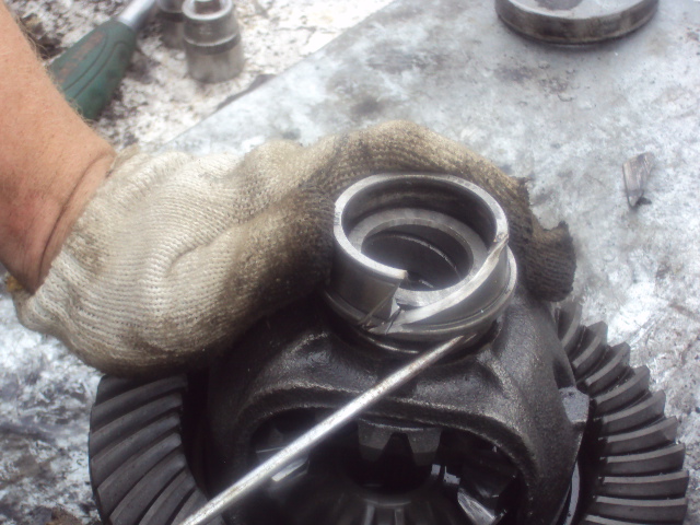

Вроде ничего сложного :*DONT_KNOW*: , только желательно съёмник иметь нормальный ,мне пришлось болгаркой спиливать :*OK*:
динстанционные  кольца  только туго   вошли

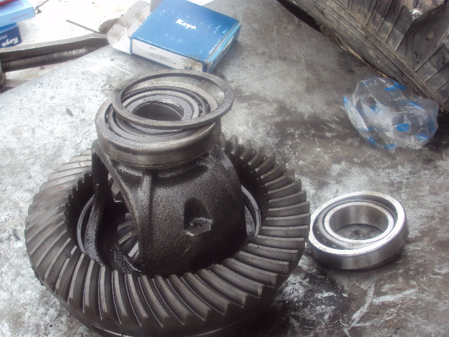

Съемник для подшипников я так понимаю? А там под подшипниками кольца регулировочные с ними как, просто менять подшипники и все как было на место? Никаких регулировок нет?

Съёмник для подшипников у меня был на три лапки соскакивал :]:-O: , кольца разной толщины но стоит комплект за 3 тр , ::-X: я два старых стачивал и штангелем промерял пока плотно не сели :*THUMBS UP*:
