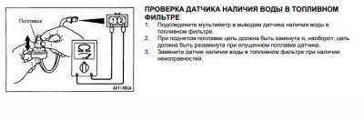

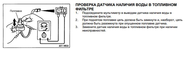

Воздух на датчик не влияет. Поплавок всплывает в воде и тонет в солярке, в воздухе он всплыть никак не может.
Если забить - можно прозевать попадание воды и попасть на капремонт топливной системы.
