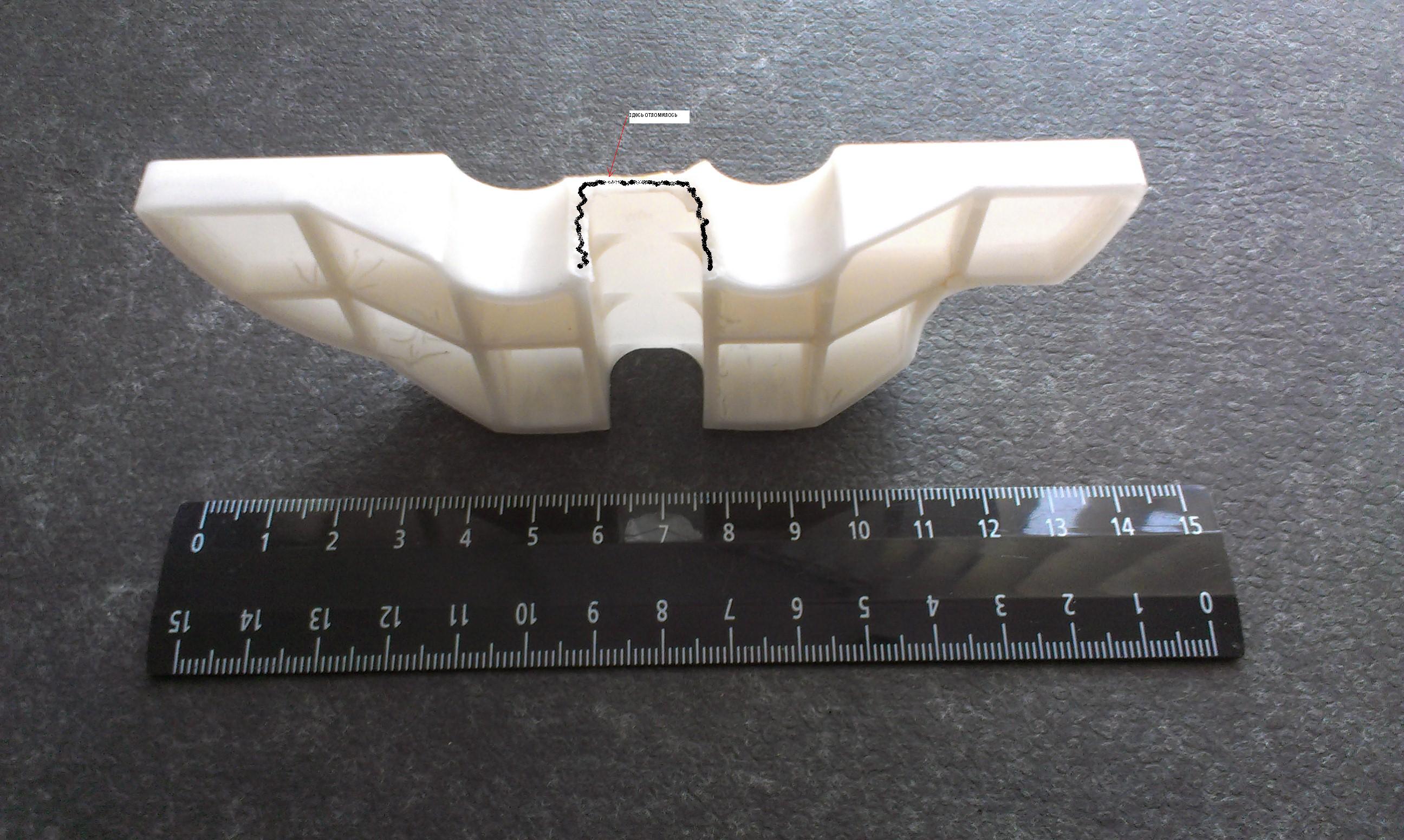

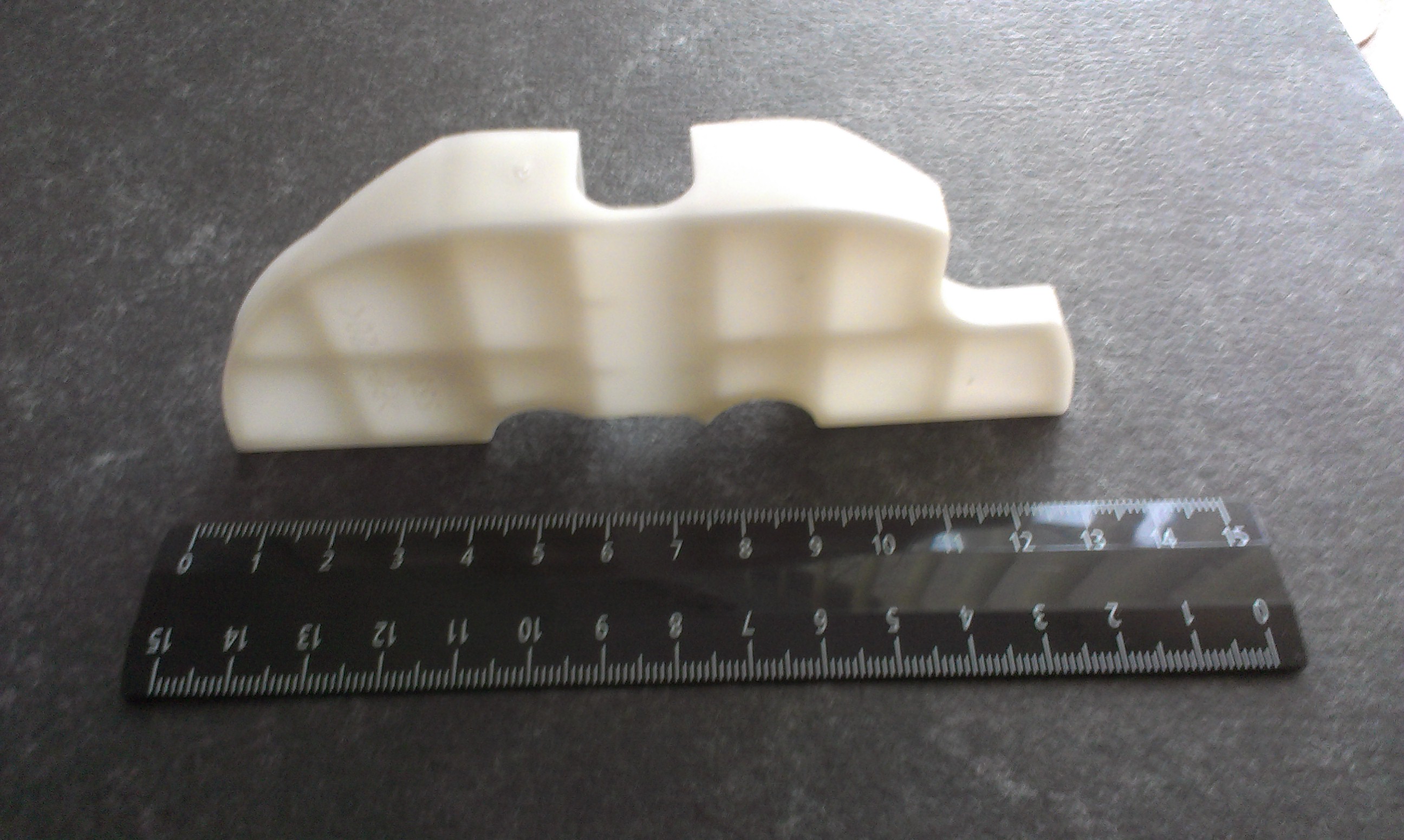

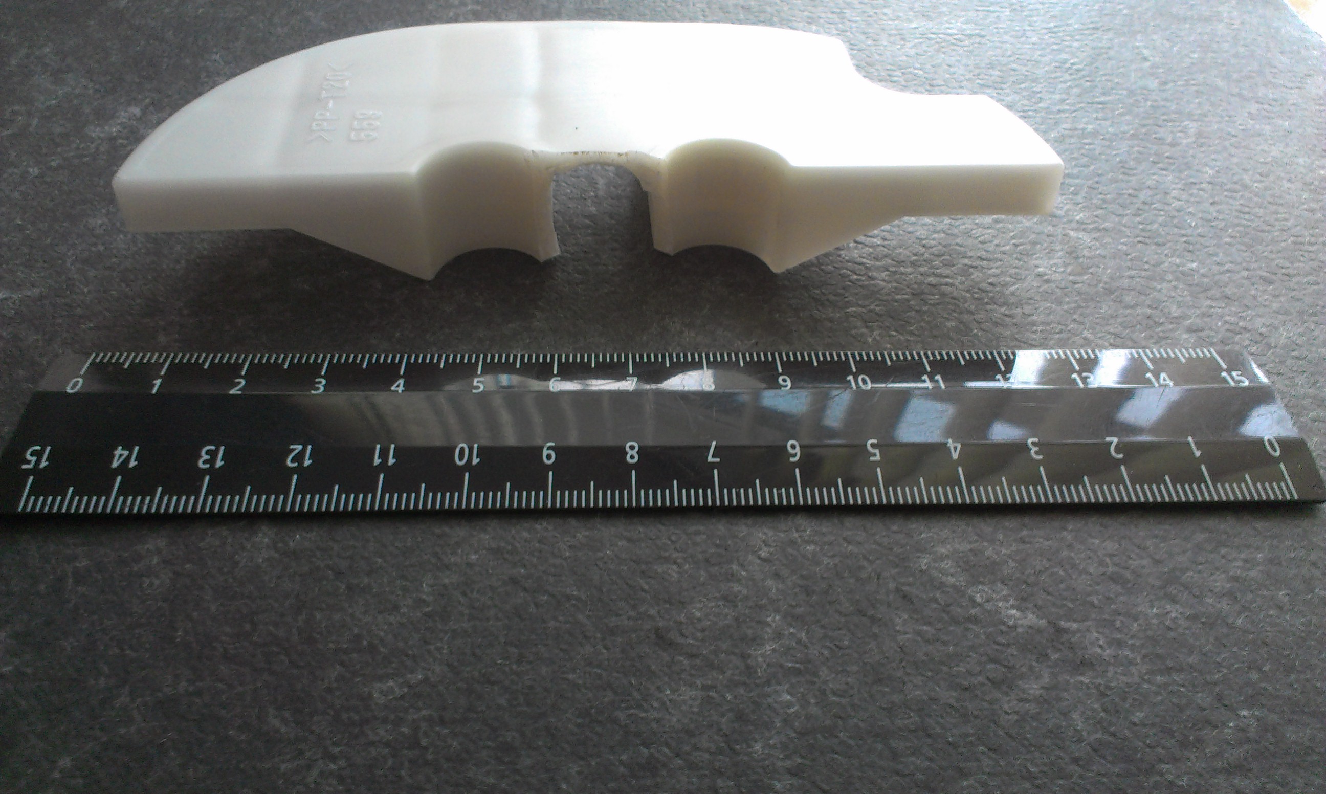

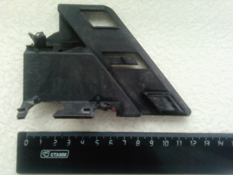

Может кто подскажет, от чего этот обломок?
Сообщение RUS72 »

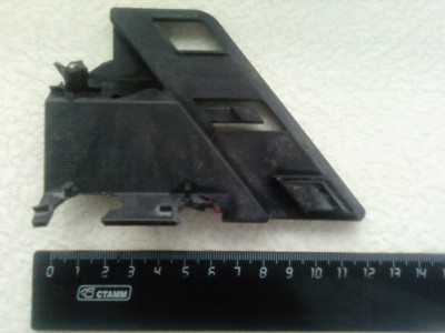

Коллеги кто сталкивался (чёрный юмор) с такой деталью, которая вывалилась у меня после столкновения из под левого крыла/бампера/фары?
Смех смехом, но мне реально надо запчасти заказывать, а я никак не врублюсь отчего это обломок? Очень по форме подходит к указанному месту крыла, но в
exist такой детали даже и в помине нет, я уж на три раза перерыл всё.((

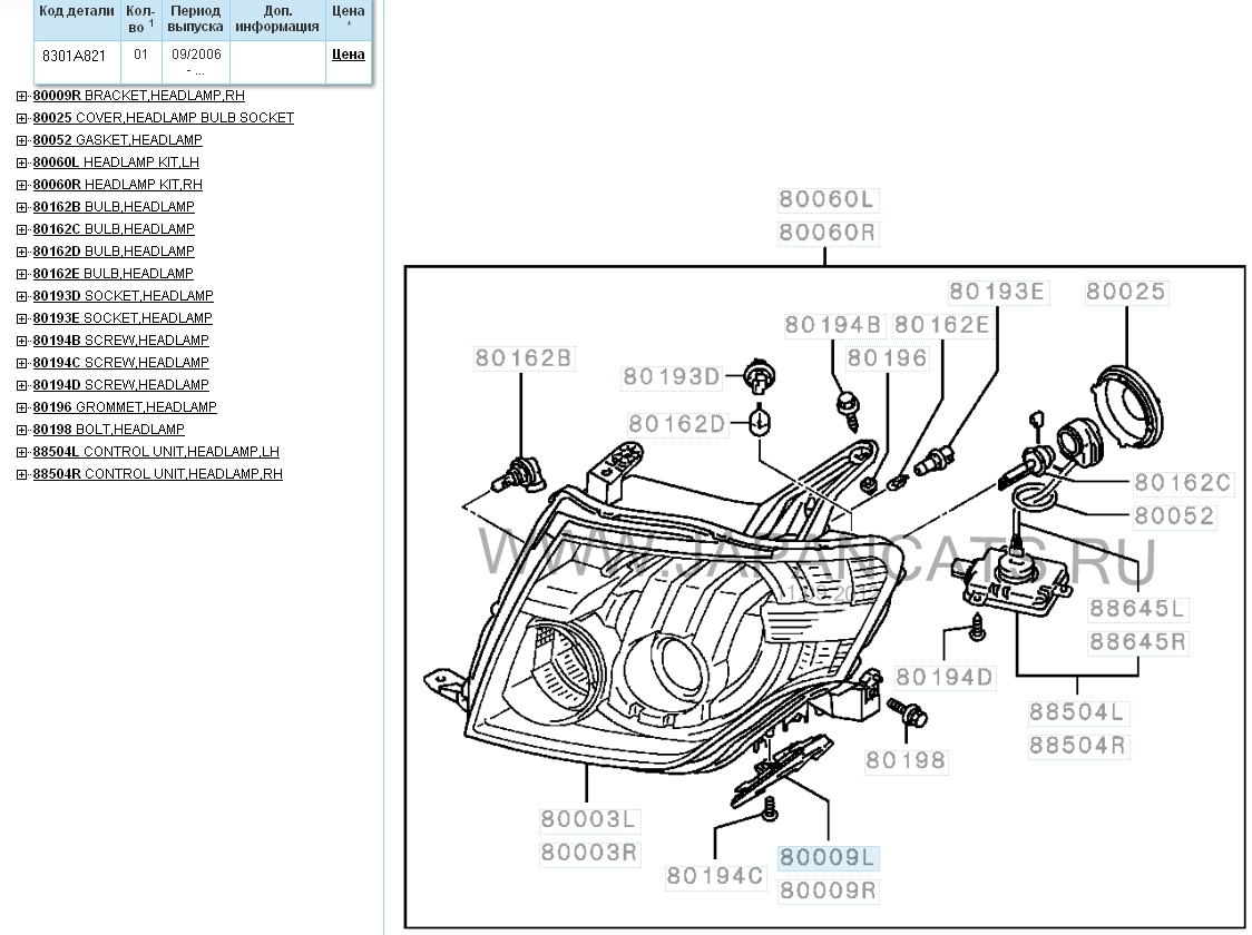

возможно это крепление фары

valiok писал(а):возможно это крепление фары
Это оно и есть.

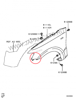

Левое 8301A821
Правое 8301A822
Винты MS 450930

Спасибо парни, что откликнулись!

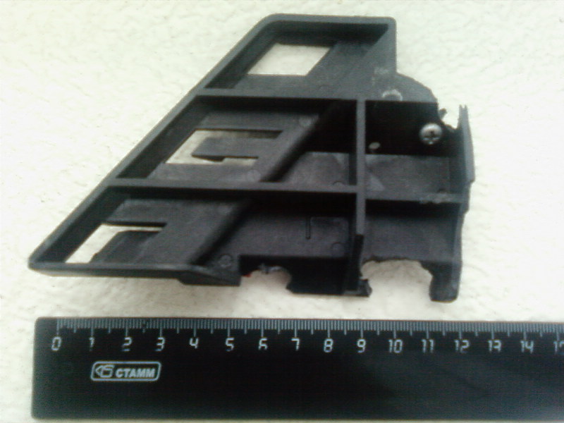

Внимательно присмотревшись к приведённой схеме я кстати идентифицировал ещё один выпавший обломок и теперь на 100% уверен корпусу фары - пипец! :( Потому как обломлено правое нижнее крепление фары, в которое вкручивается болт - 80198.
Видимо valiok видел Основную фару и данную приблуду - 80009L, иначе просто поражаюсь как её можно было опознать??? :*DONT_KNOW*:

Если в машине хоть раз покопаться то можно опознать. :*CRAZY*:

я просто митсу занимаюсь с 2002 года :Botan:

Страховая поменяла мне левую фару 8301В329 , 43170р. ,хорошо что страхую .

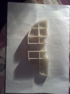

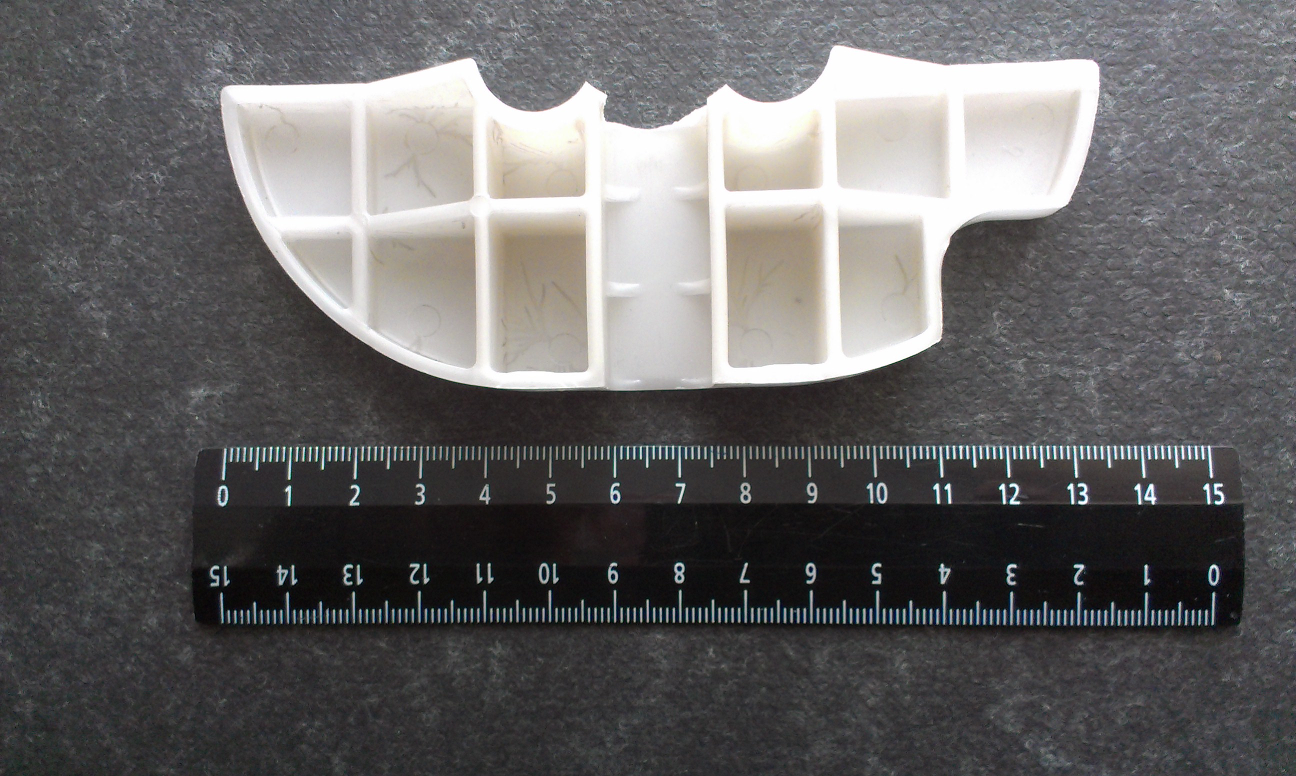

Всезнающие паджероводы помогите и мне с опознанием пластикового обломка.
Обнаружен, фрагмент чего-то целого, утром в районе педалей. Бросилось в глаза, что абсолютно чистый, нет запыленности. К обуви ничего не прилипало, точно. Визуальный осмотр под торпедного пространства с фонариком, результата не дал. Вдруг руль отвалится нах или еще что значимое!
Одним словом прошу помощи.
P.S. Заходил камривод, предположил, что осколок из под сидения. Имел опыт подобного случая. Проверю.

А не от корпуса печки?

jump82!
Вы третий. ::-(: Читайте, смотрите фото http://www.pajero4x4.ru/bbs/phpBB2/view ... 0%BB%D1%8C
О том, как выглядят сиденья снизу тема тоже присутствует в разделе.

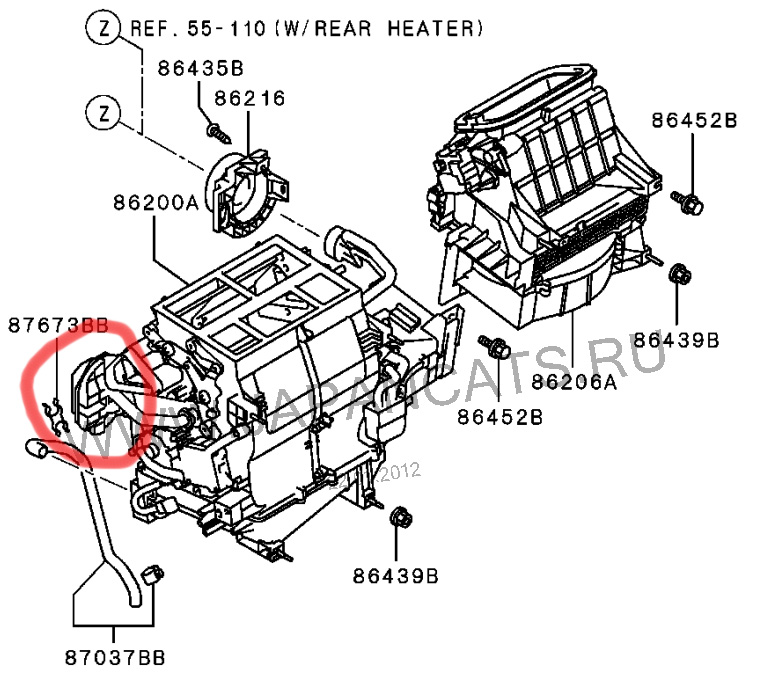

Привет дружище! Значит я не один :) А уже четвертый ::-D:
Эта пласмаска некий крепеж трубок печки. У меня эта пласмаска отвалилась и упала в ноги в движении после переезда на скорости колдобины. Дилер сказал, что это не однократные случаи на машинах после 2010 г. и лечится только путем замены всей печки сразу :) Стоимость печки составляет всего навсего 45000 рябчиков :*SCRATCH*: , код детали 7801A329
Вот рисунок с форума Изображение
Сказали, что могут поменять по гарантии но только все клиенты отказываются после того когда узнают про полный разбор торпеды и печки т.к. не доверяют нашим мастерам да и дилеру эта работа не в радость...
На работу эта пласмаска никак не влияет...пока можно забить.
Ближе к концу гарантии поеду пускай меняют печку на новую ::-[:

Всем откликнувшимся большое спасибо. Предполагал, что не я первый. Вначале успокоился, честно не особо и переживал, сразу видно, что хрень не особо какая важная. Затем вообще развеселился, ::-D: пройдя по ссылке любезно выложенной Lebed. Улыбку вызвали совпадения, а именно беспокойство от archi_1 за надежность крепления руля, и предположение от ИТельму, и Луизу, что прилипло к ботинкам. :*ROFL*:
Пока положу обломок в сторону, к окончанию гарантии будет видно, что делать.
Еще момент, как и писал выше, заглянул под седушки. Так вот под правым креслом обнаружил малярный скотч. 101% не мое и лежал там за скобой, заныкан. :%): Откуда? Машина из салона. Может, красили. Зачем положили? :*WALL*:
Еще раз спасибо. :*THANK*:

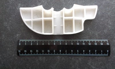

Этот обломок- кусок белого пластика я тоже обнаружил около педалей летом.
Выбросил.

Оказывается я не выкинул этот обломок, нашелся. :)
