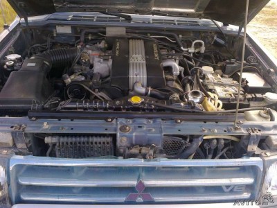

Вопросик возник:
Нашел араба, весь в кондеях и хроме, люк вместо крыши, все как положено.
Пихло donc 225 кобыл, не встречал такого, как оно?
Как отличить GDI от обычного инжа? Я чет больше по дизелям, с бензинками никогода не связывался.

GeWork
Сообщения: 2026
Зарегистрирован: 19 янв 2012, 01:19
Двигатель:: 4M40 2.8TD
Мой автомобиль(и):: Pajero II 1994 5дв. Японец АКПП, SuperSelekt
Откуда: Ростов-на-дону
Благодарил (а): 35 раз
Поблагодарили: 24 раза
Re: Возможно такая комплектация???
Сообщение GeWork »
GDI это бензиновый двигатель с ТНВД , поэтому если это джидай ты насос под капотом увидешь

Впуски у них разные и это визуально видно

Сделаем проще, это gdi или нет?
В арабе проводка под подогрев сидений и зеркал есть или колхозить придется (в крузерах 80х во всех машинах проводка полная проложена, даже если опций нет)?

помоему это вообще трёшка..а не 3,5. Евреи шли только 3,5е. Далее, по проводке, фигли. Проводка только во фаршу конкретной модели.

Карбафос писал(а):помоему это вообще трёшка..а не 3,5. Евреи шли только 3,5е. Далее, по проводке, фигли. Проводка только во фаршу конкретной модели.
Так, давай поподробней. Почему это трешка??? По бортам машины 3500, и max power 225 hp

По фотке не скажу, но по мойму GDI тех годов только с правым рулем

Это джидай, на MPI не было пластиковых крышек

Ну если это крышка от джидая то должна быть надпись на ней, и вобще джидаи 3,5 240лс

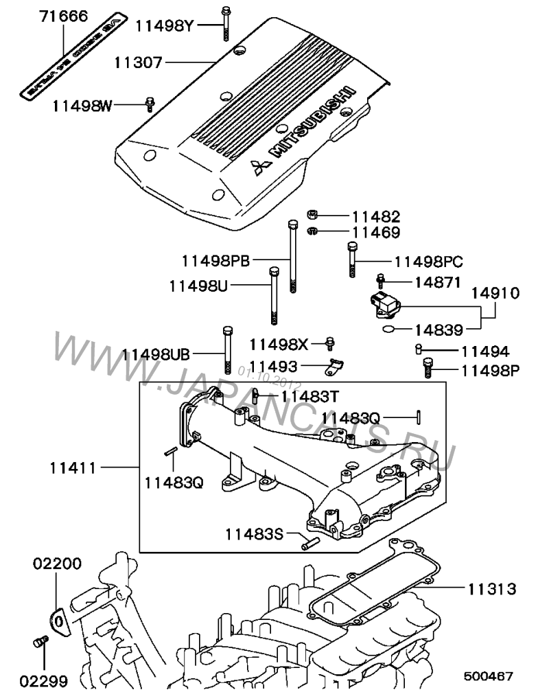

Это впуск GDI

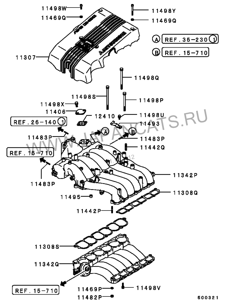

А это MPI
