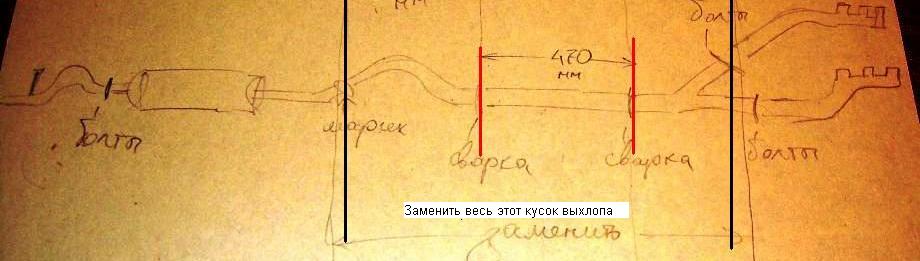

Здравствуйте!
В системе выпуска вместо катализатора вварена просто труба. Из-за этого звук выхлопа ну просто реактивный. Глушитель вместе с последней оконечностью поставил новый, но на звук это не повлияло (он все такой же громкий). Слышал, что можно катализатор заменить на резонатор от дизельных версий. Однако деталей этой процедуры не нашел (может плохо искал). А конкретно интересует вот что: какова длина этого самого резонатора в мм и как он с двух своих сторон присоединяется к остальным частям выхлопа (т.е. либо там кольцо как шарик, либо плоскость под под прокладку)? Проблема еще и в том, что из-за сварки (на рис. красным цветом) надо видимо и ту часть менять, что на раздвоение идет к двигателю (штаны).
В общем, если вместо трех частей (внутри черных рамок на рисунке) поставить новые штаны :) а потом сразу резонатор, то по длине все будет нормально или нет?

Привет! Собственно вместо катализатора и поставил резонатор от дизеля! При этом отрезал от катализатора переднюю часть, ту которая к штанам, и приварил к резонатору, а все остальное подошло без проблем!
Теперь по громкости выхлопа, да стало немного громче, чем было, но не намного! Кстати до этого катализатор был выбит! Вся эта конструкция ходит уже 1,5 года, ничего не прогорает, как писали некоторые и не секет! В обще получилось бюджетно и вполне тихо! И еще решилась проблема с куском выхлопа после катализатора, так как новый родной стоит дорого!

Спасибо, Антон2012. А длину этого резонатора не помнишь (или номер по каталогам)? А то на Экзисте по каталогам у одного длина 650 мм, у другого 670 мм, а у третьего аж 850 мм. И это все в одном списке на длинный кузов. Надо смотреть для 4D56 или 4M40 или без разницы?

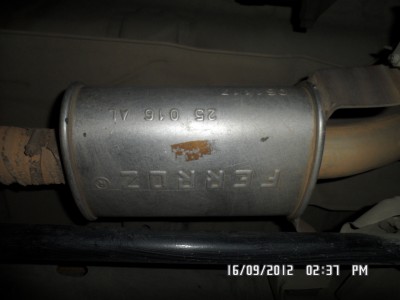

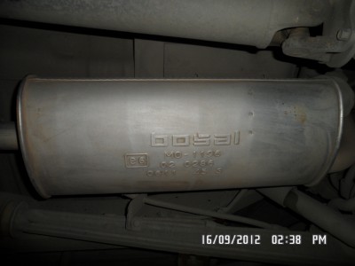

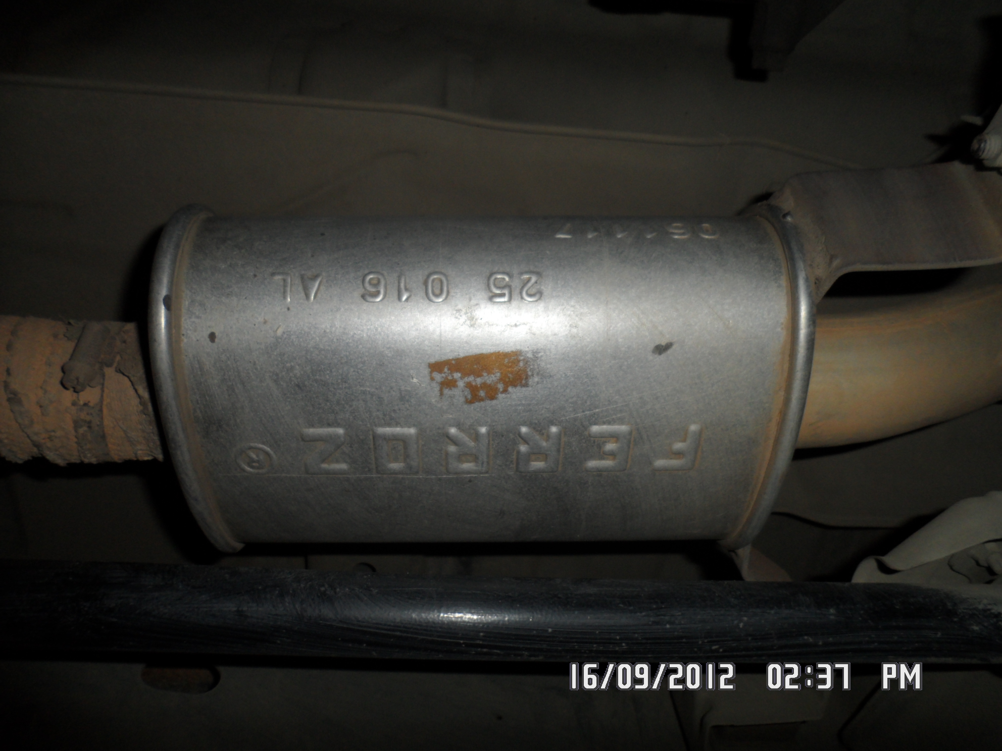

Значит получается:
Ferroz 25-16 Глушитель средняя часть-вместо катализатора и колена после него

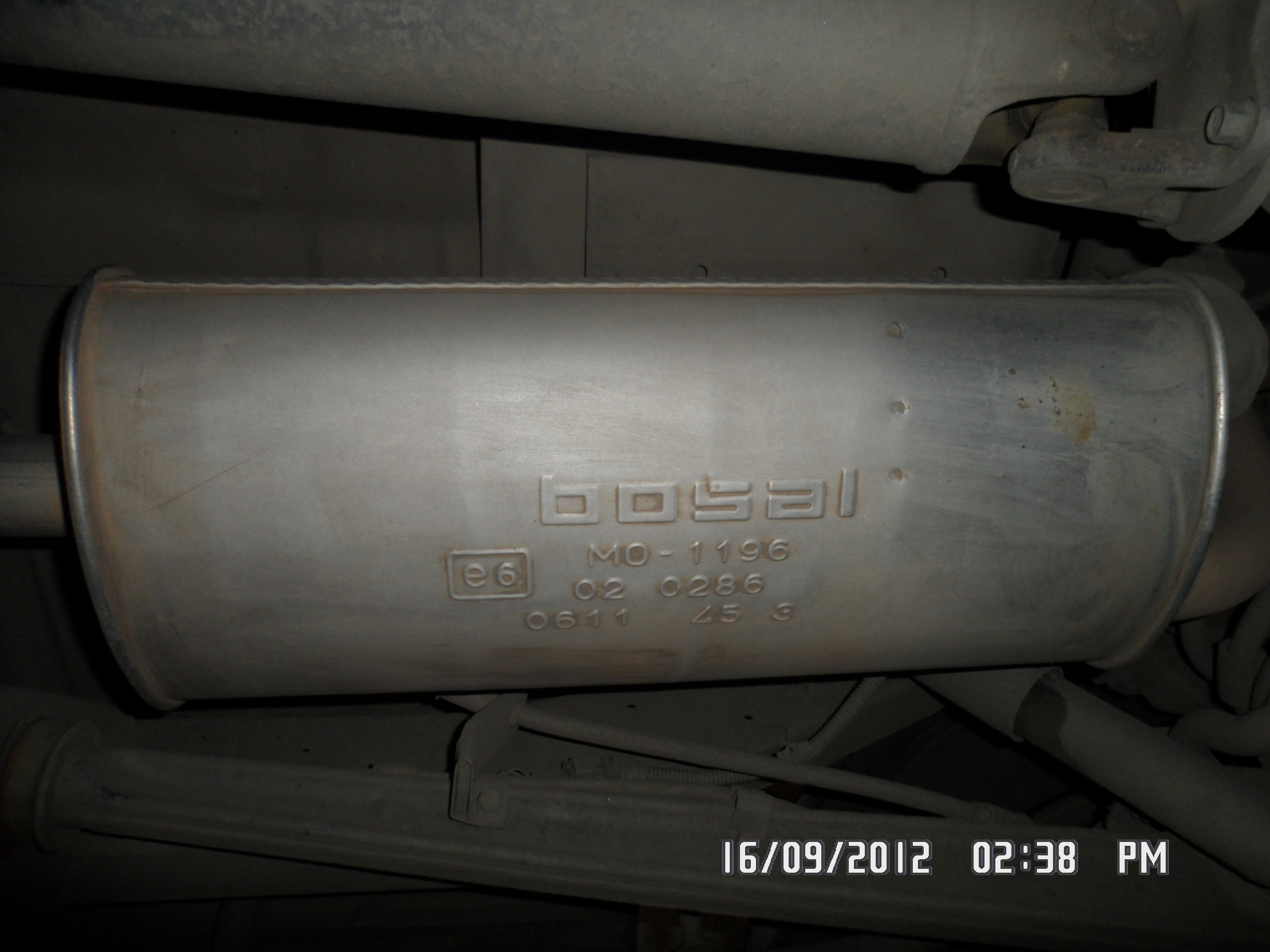

Bosal 282-355 Глушитель основной
Remus-конечная часть
Вот сходил в гараж сделал фотки!
Конечная банка
Конечная банка
Глушитель Bosal
Глушитель Bosal
Глушитель Bosal
Глушитель Bosal

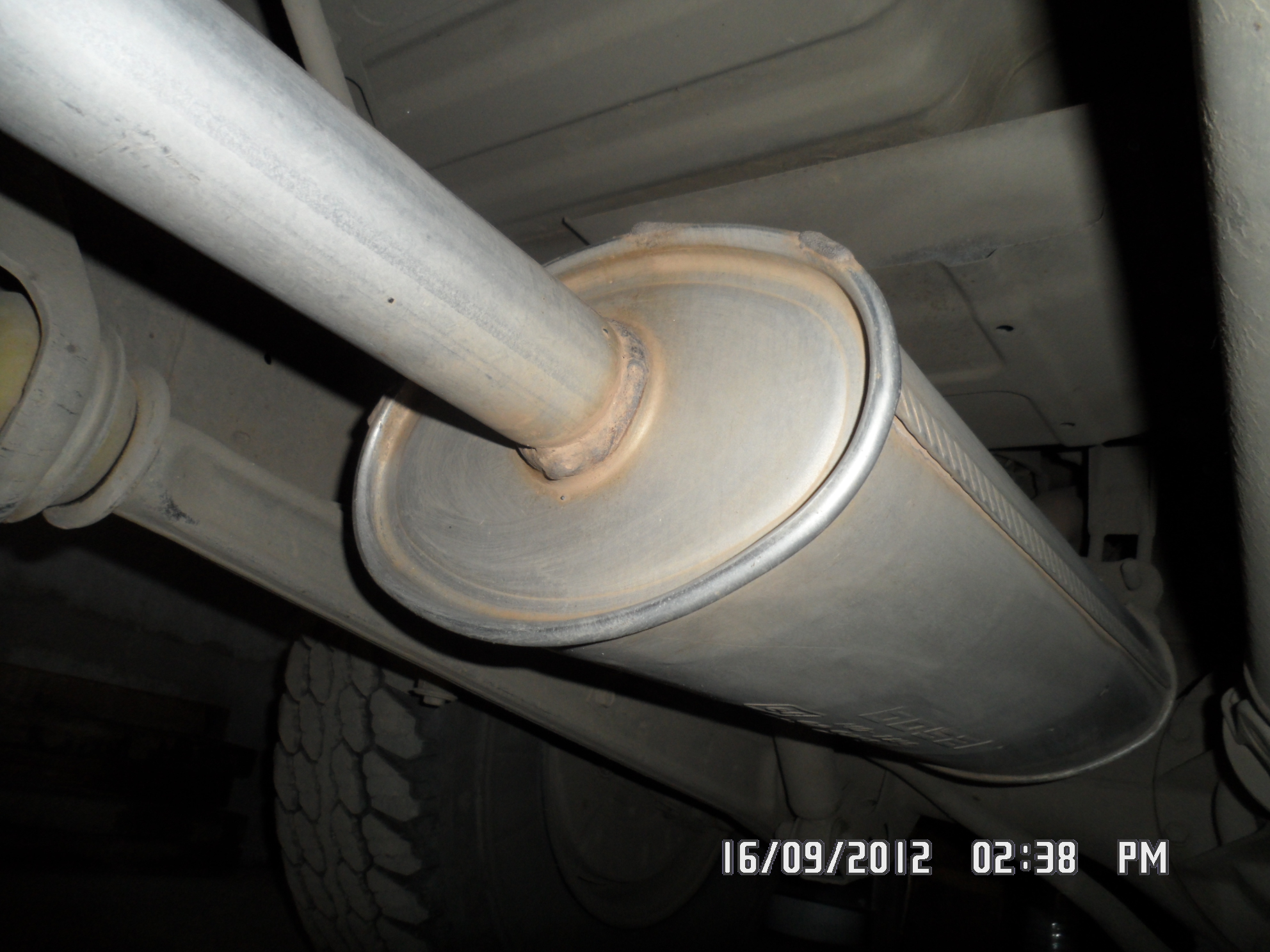

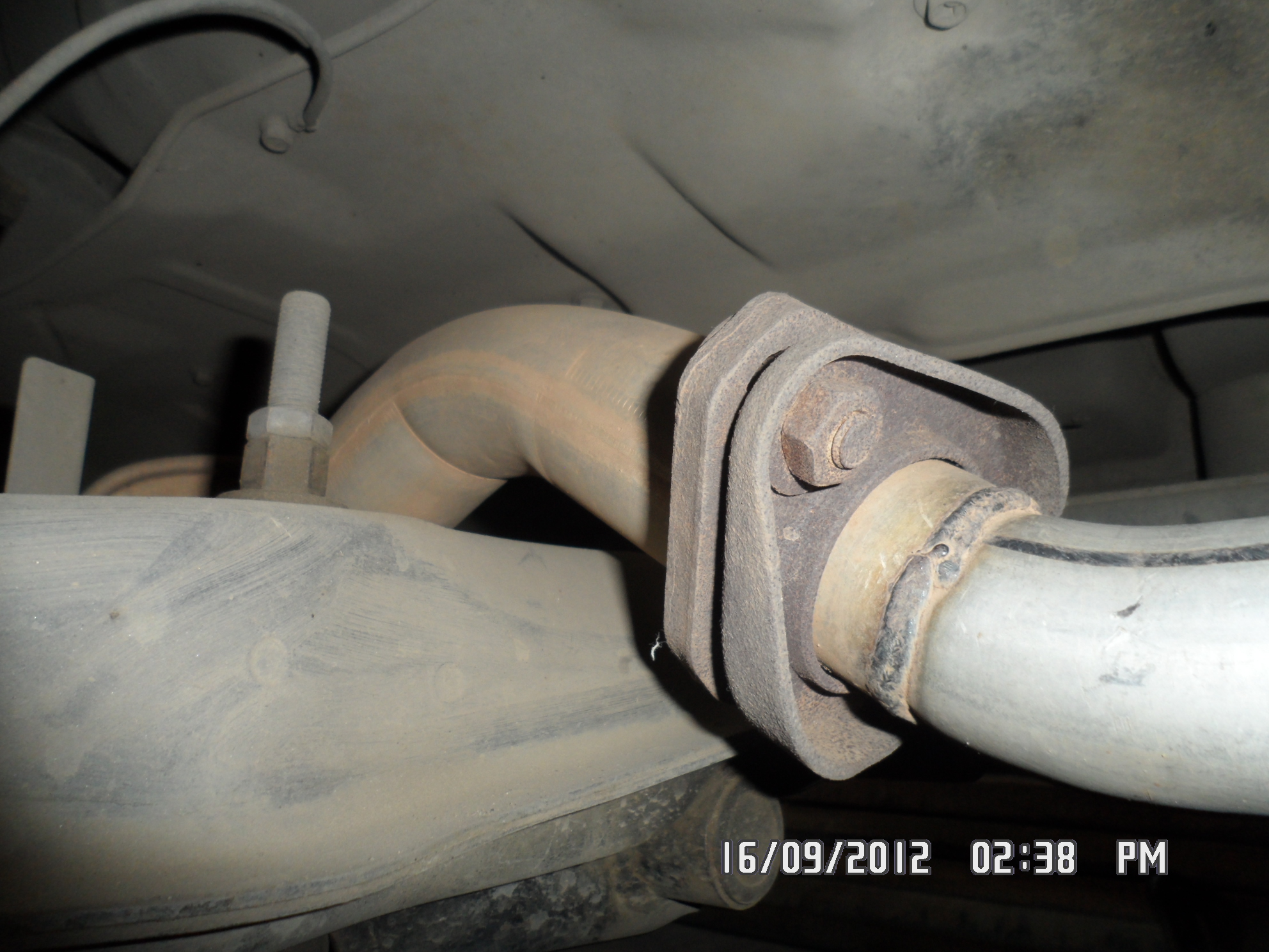

Соединение основного глушителя и резонатора от дизеля
Сам резонатор Ferroz (по моему от 4М40)

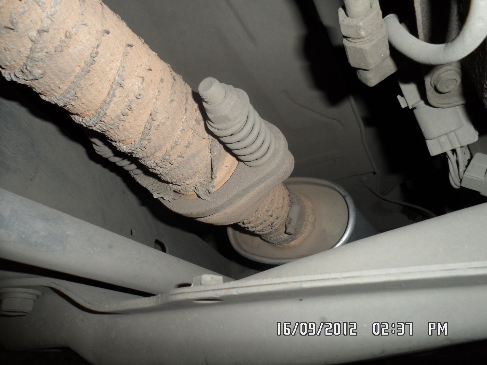

Вот в этом месте на резонатор наварена часть от катализатора, в месте соединения графитовое кольцо
Сами штаны обмотаны термолентой
