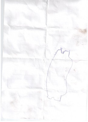

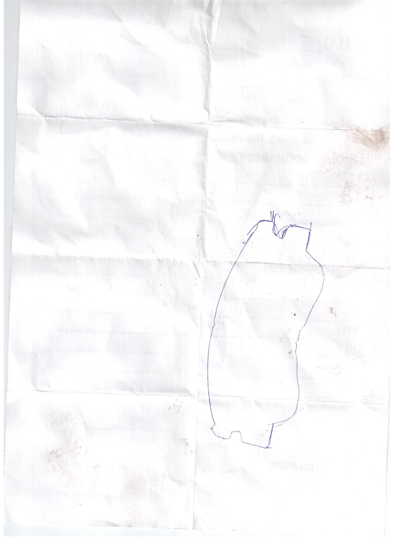

Помогите разобраться какие колодки мне должны подойти!
Машина: Паджеро 2, Пруль, 4D56, V244004453, 91г.
Задние найти (понять) какие не составило труда. а вот с передними что-то никак (уже стал счастливым обладателем хз каких-то колодок:о))
Колодку обрисовал на бумагу карандашом вроде примерно 120 - 125мм длинну в ширину что вроде от 50мм
вложил скан обрисовки на А4
Pajero 4D56 91 АКПП Пруль =)

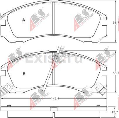

Вот такие размеры? Меряете как на рисунке?

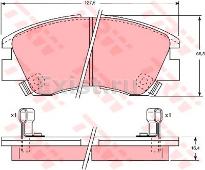

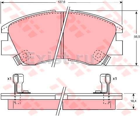

Barmalei8202 писал(а):MZ690332=MZ690349
вот такие колодки показывает TECDOC по вашим номерам

Barmalei8202 писал(а):Вот такие размеры? Меряете как на рисунке?
совершенно точно. примерно так и мерю .. обрисовать я могу только в плюс... мерю линейкой длинна не меньше 122,5

Должны подойти! Приложите вашу колодку к этому рисунку.

Зависит какие супорта стоят, - если однопоршневые то которые покороче , двухпоршневые-подлинней

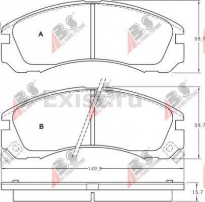

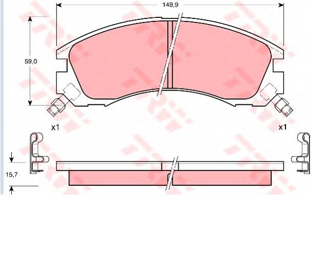

выбрал колодки на экист
Kashiyama
D6039M
Колодки тормозные дисковые c датчиком изноза, комплект
отдал мастеру.
в итоге прихожу - мастер говорит: "Колодки не те. Длинные"
проверил другие по экзисту - вроде все по длине на 149.8 мм

Arbat писал(а): проверил другие по экзисту - вроде все по длине на 149.8 мм
Нет.
На П2 4д56 ставилось 2 вида передних тормозов - с одно и двухпоршневыми суппортами.
Колодки естественно на них разные.
