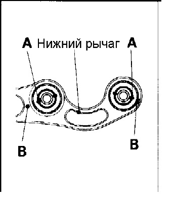

Здравствуй, уважаемый человек, читающий сейчас эту тему. Снял я задние рычаги, меняю сайленты в них. В одном рычаге поменял, за второй не берусь, жду, пока ты мне ответишь на мой вопрос по меткам...
что есть метка "А", которую надо совмещать с меткой "В" на рычаге, согласно следующей картинке из мануаля?
Я решил, что метка "А" это резиновая бобышка, помеченная мною на фото цифрой "1", и запрессовал сайлентблок, совместив эту бобышку с метками на рычаге. Но заехал друг и внес смуту, говорит, что, если верить картинке из мануаля, то меткой нужно считать прорезь в металле, помеченную мною на фото цифрой "2". Типа, на картинке нарисовано так, а я выкинул деньги за 2 оригинальных сайлентблока на ветер...
Что есть метка??? Знающий человек, ответь, пожалуйста! Очень жду!

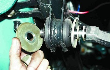

И с передними втулками задних рычагов туплю. 4 шайбы-тарелочки и 2 конусных резинки. На "ухе" рамы, куда вставляется рычаг, шайбы-тарелочки большего размера, чем те, которые одеваются на рычаг, причем они не снимаются. А в мануале размеры шайб нарисованы наоборот... и стояли старые на рычаге вот так: [> <], где "[" шайба, ">" направление конуса резиновой втулки. А если верить мануалю, то ставить нужно вот так: ]< >[
Как правильно-то?

acher писал(а):И с передними втулками задних рычагов туплю. 4 шайбы-тарелочки и 2 конусных резинки. На "ухе" рамы, куда вставляется рычаг, шайбы-тарелочки большего размера, чем те, которые одеваются на рычаг, причем они не снимаются. А в мануале размеры шайб нарисованы наоборот... и стояли старые на рычаге вот так: [> <], где "[" шайба, ">" направление конуса резиновой втулки. А если верить мануалю, то ставить нужно вот так: ]< >[
Как правильно-то?
Ставил по мануалу, но по логике всегда хочется наоборот))))

Менял неоригинал. Меток нет, есть только две резиновых пимпочки, их то и посчитал за матки. На рычаге меток не нашёл, поставил на глазок. Хотя думаю, что это актуально для сайленнтов с прорезями, типа как на уазике, а какой смысл ориентации в сплошняковых резинках я не знаю.

Смайлик
По задним: прорези и есть метки.

dvm99
Как правильно-то?
Ставь ,как в мануале! Для примера фотка растяжка на десятке, принцип такой же.

M_K
менял тут задние сайлентблоки в клюшках, выглядят не так как твои, на них никаких меток не было, но вот в клюшке отверстия под сайлентблок с небольшим конусом, т.е. запрессовывать сайлентблок нужно с определённой стороны, а вот как его в отверстии повернуть пофигу, сайлентблок круглый и соосный, тоесть как ни крути всё равно одинаково, может действительно метки для того чтобы знать с какой стороны пихать, я штангенциркулем мерил.

У меня с промежуточными втулками, причем втулка эта не цельная, в
она из двух половин. Покупал в экзисте, оригинал. Могу пакетик от нее зафотать. По передним - ставлю так, как на фотке от десятины, ибо мануал похоже так и требует. Спасибо откликнувшимся!

acher
Да, кстати, смотрел сегодня в паджере родные сайлентблоки, так вот похоже, что метка все таки прорезь, а не бобышка. В общем, один рычаг у меня будет с метками-прорезями, второй с метками-бобышками. Посмотрю, что быстрее умрет. Сделаю выводы, расскажу остальным :-)

Сrankshaft
Карточки недавно делал, может поможет разобраться:
левый задний,
правый задний
Re: Туплю с метками на сайлентблоках задних рычагов.
Добавлено: 21 сен 2012, 19:32
acher
Сrankshaft писал(а):Карточки недавно делал, может поможет разобраться:
По прорези выставлено на правом, на левом же по бобышке! Не разобрался я :-)
