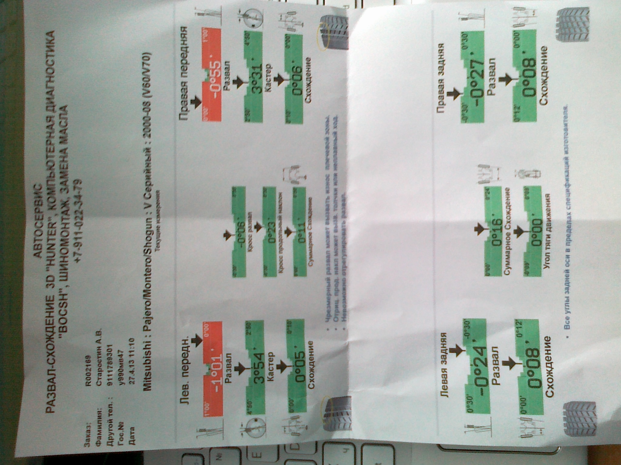

Коллеги, добрый день. Провели за пару недель колосальную работу по приведению П3 к нормальному состоянию. Наконец то на сервисе у Снупера заменили очередной ингибитор, ну и по кругу заодно поменяли ступичные передние подшипники, тормозные диски перед, колодки и ТО суппортов -перед/зад, переднюю шаровую и наконечник рулевого(справа). Заменили опоры двигателя. Машинка подтянулась, стала как будто крепче сбитой, ушли стуки и посторонние звуки, стал слышать как скрипит сиденье!!!
Общее впечатление от результатов проделанной работы сегодня подпортил "развальщик". Промудохался полтора часа, но так и не смог отрегулировать развал спереди. Самое поганое - он даже не смог сказать что является причиной(хотя бы предположительной) - и отправил меня на дилерский сервис. Перечисленные выполненные за две недели работы по его мнению не могут являться причиной "неразвала". Программа Хантер, стенд откалиброван в начале апреля. Может не хотел напрягаться? Вроде на лоха не похож?
До этого полтора года ездил без проблем. Первый раз при мне делали развал на Линко-сервисе в январе 2012. Все гут. Потом в гаражном сервисе при замене колес регулярно осень-весна, причем с ТО болтов. Болты все живые. Понимаю, что ненормально, но пока езжу так. Колеса "домиком".
Где искать причину - не могу понять?

Как поживают сайлентблоки? Попробуй заехать на другой развал.

При настройке развал/схождения не оборудование главное, частенько на новомодное 3D оборудование садят мальчишек молодых, думая, что там и обезьяна справится, но это заблуждение. Развальщик от Бога, может в допуски попасть с линейкой и отвесом, а вот криворукому мастеру 3D стенд с лазерными датчиками не поможет.

Здравствуйте, у меня теперь вот так...
Заехал по акции, после смены резины, подаренной и подъеденной (стоит сожраной стороной спереди вовнутрь) ... И в колее кидает, и руль тугой стал...
Зад закис. Перед на половину. До стенда, на зиме ездил и как говорится, радовался... ::-(:
Форум читал, что да как... И назад, думаю, если колеса передние поставить.., то развал совсем уйдет и будет как на дропнутых пузотерках.
Спереди минус попросил оставить, рулится лучше, но я так понимаю, что зря?! Не положено столько.
Как быть? Для начала резю махнуть или сайленты с болтами сразу заказывать?! :*SCRATCH*:

Прежде всего разберись с подвеской! По этим показателям на распечатке тебя и должно кидать.
Если до регулировки всё было нормально, заедь на другое сто..... Далеко не все стенды обслуживаются и калибруются вовремя!

...был на другом стенде, зад по-прежнему в -0.45-0.50, схождение только поправили с трудом в +
Перед, схождение норм, развал одно в +0.05 другое в -0.14! По-моему... и дальше никак.
Понял, буду заказывать. Спасибо.

Подскажите, кто знает, по кастеру. Выставлен 2.20", это аж на 30" меньше минимума.
Тугой руль и слабое возвращение в ровное положение при выходе из поворота - это его признаки?!

Попробуй заменить масло ГУ... Должно помочь .....

Спасибо, попробую, но забыл сказать, что так стало после регулировки на втором стенде. Вот и думаю, что это связано, тк знаю как должно быть... ::-(:
8999О259О96
