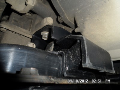

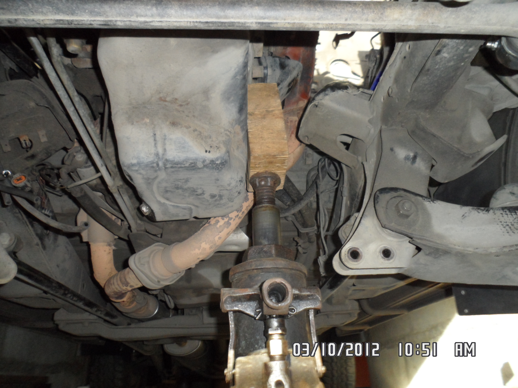

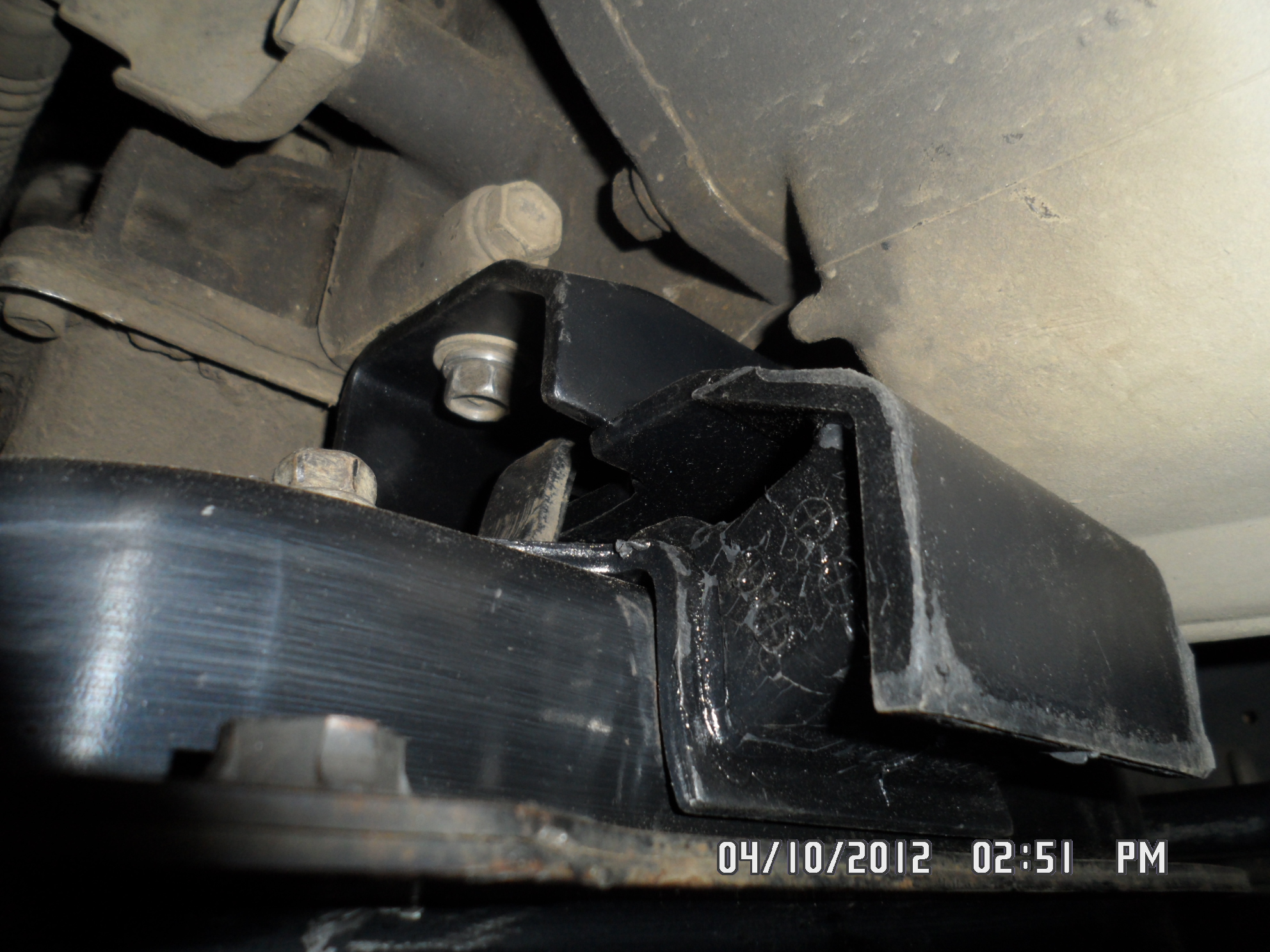

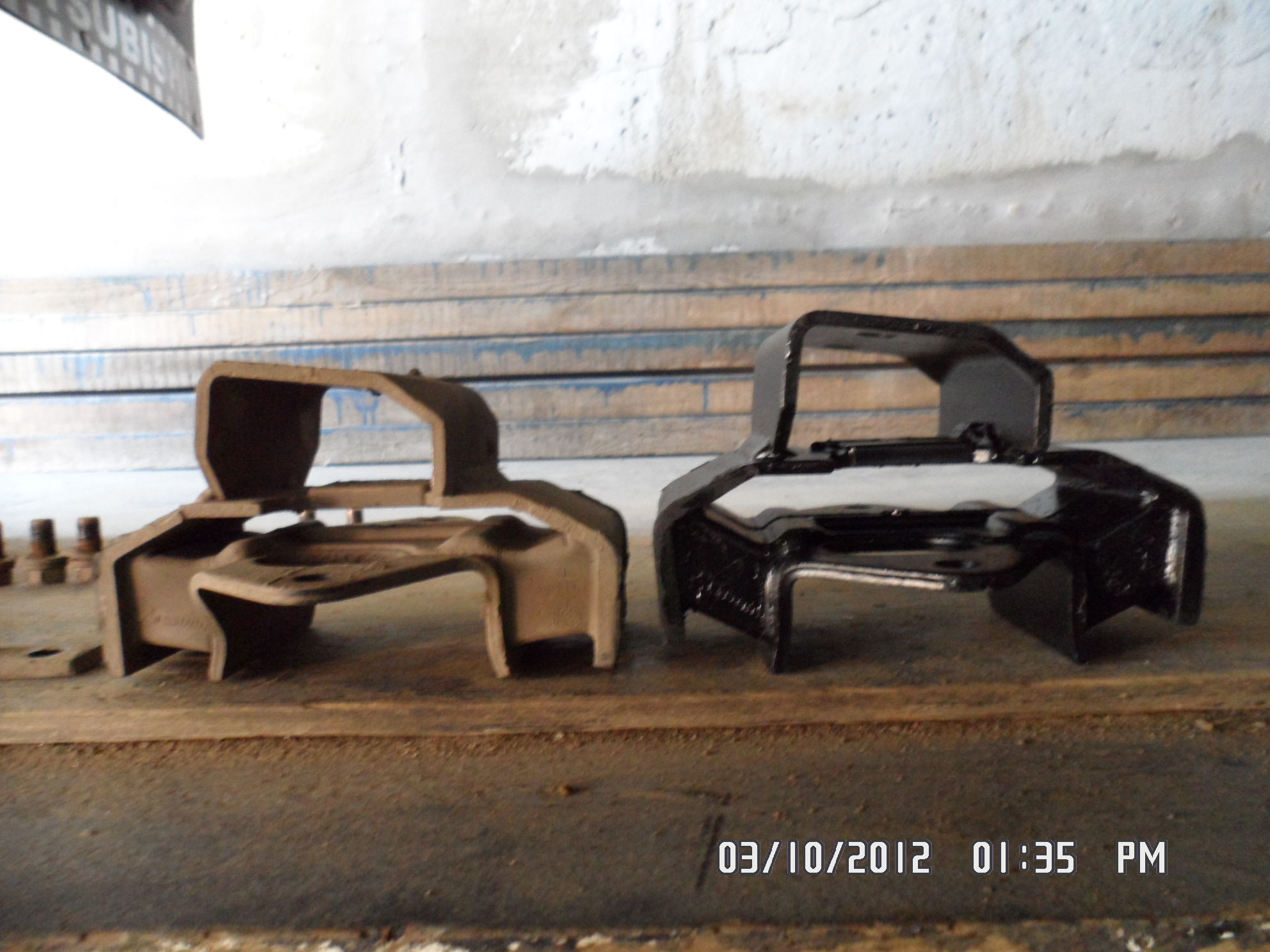

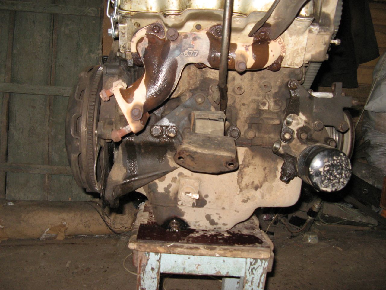

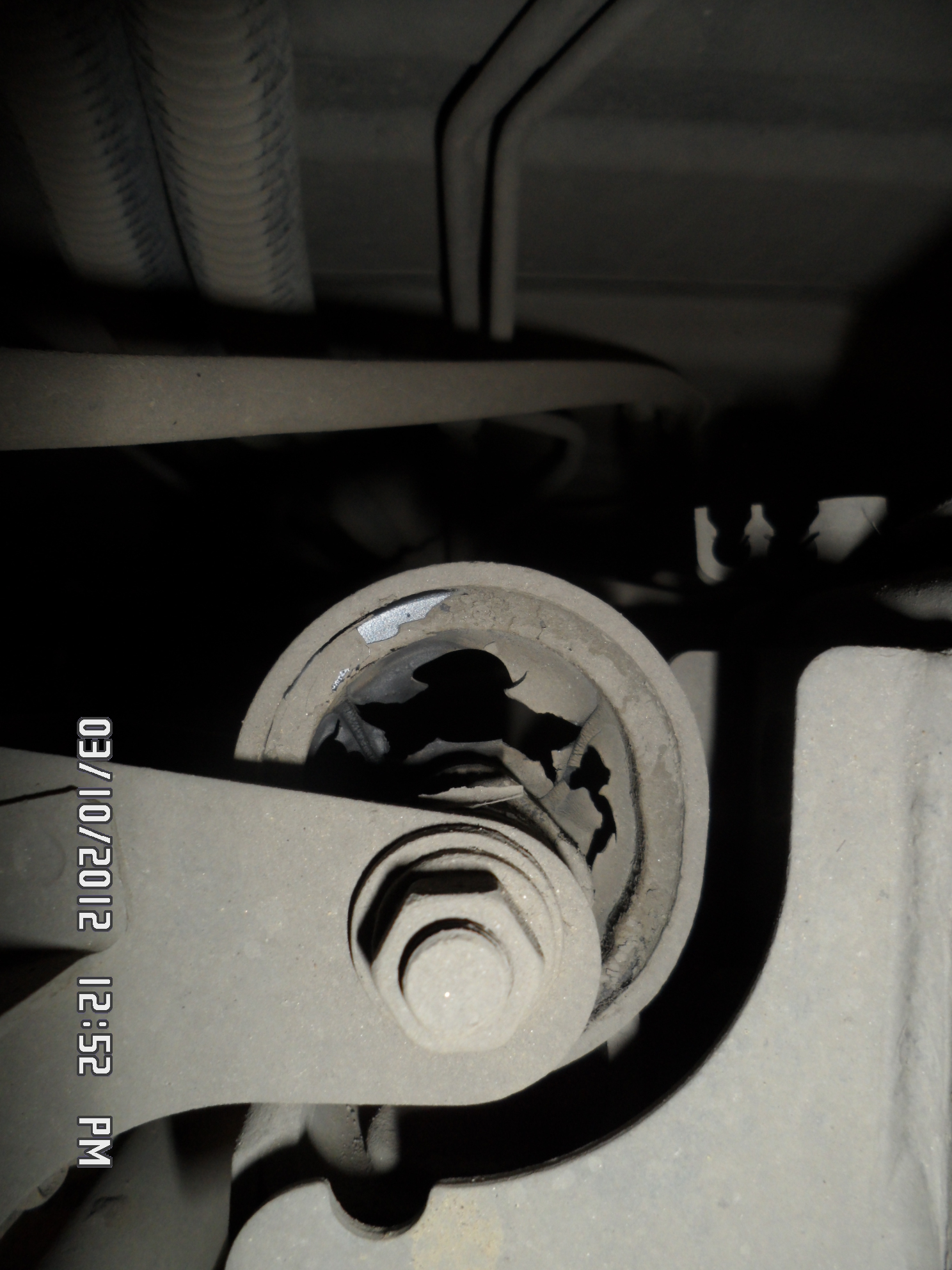

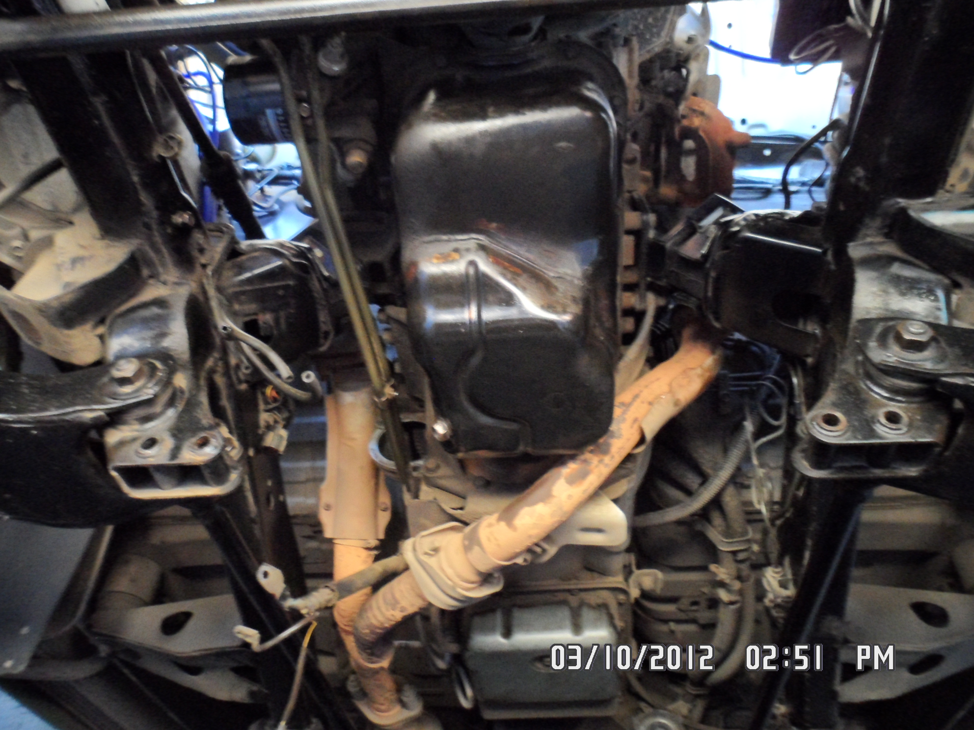

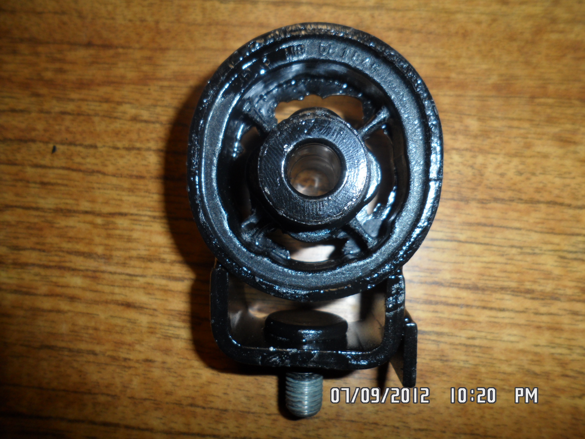

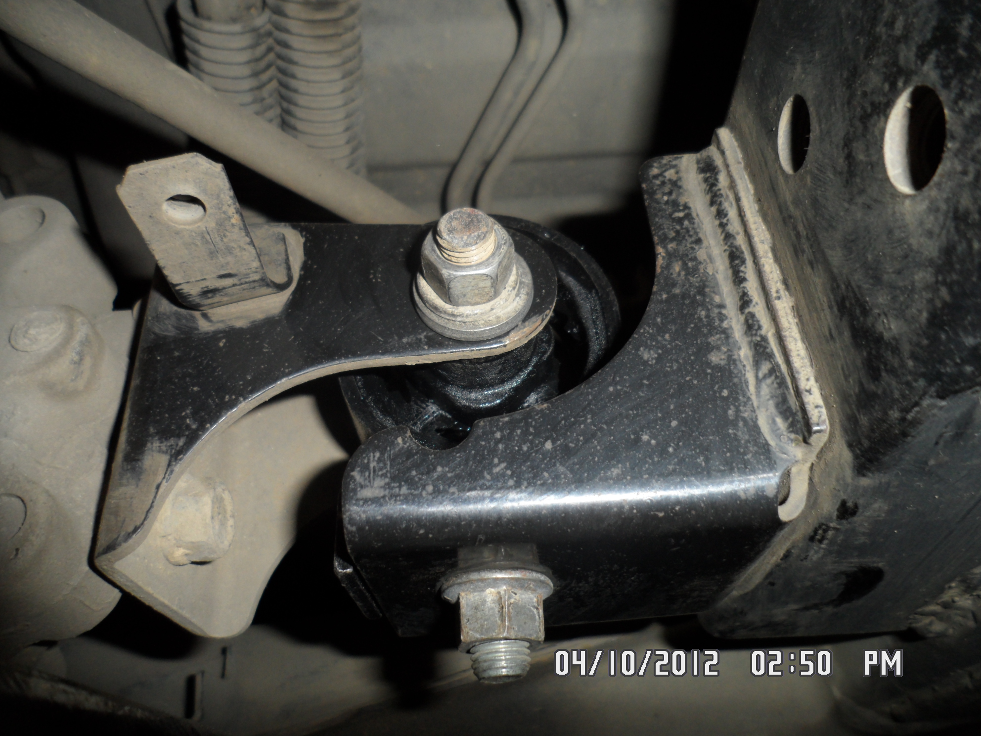

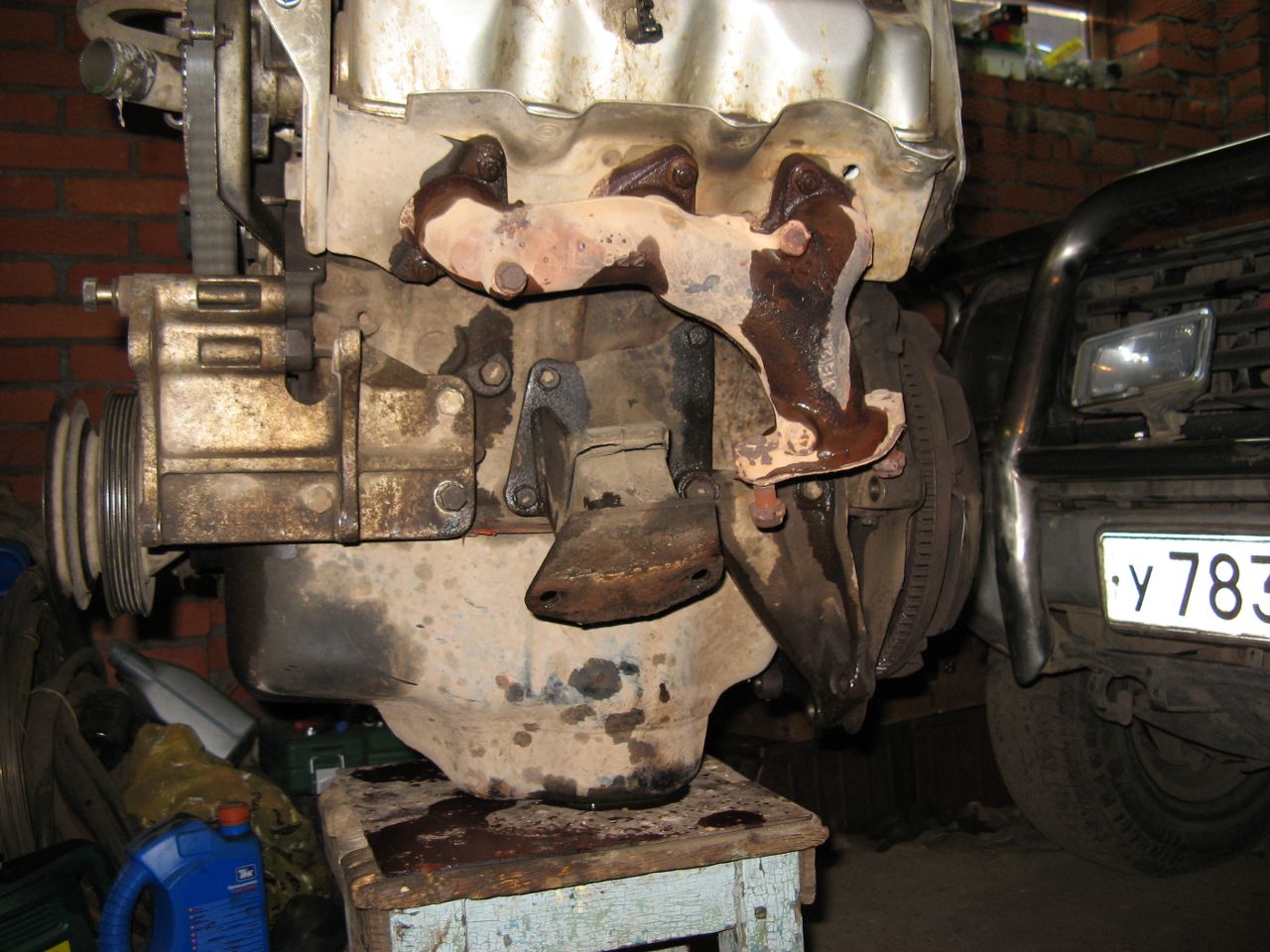

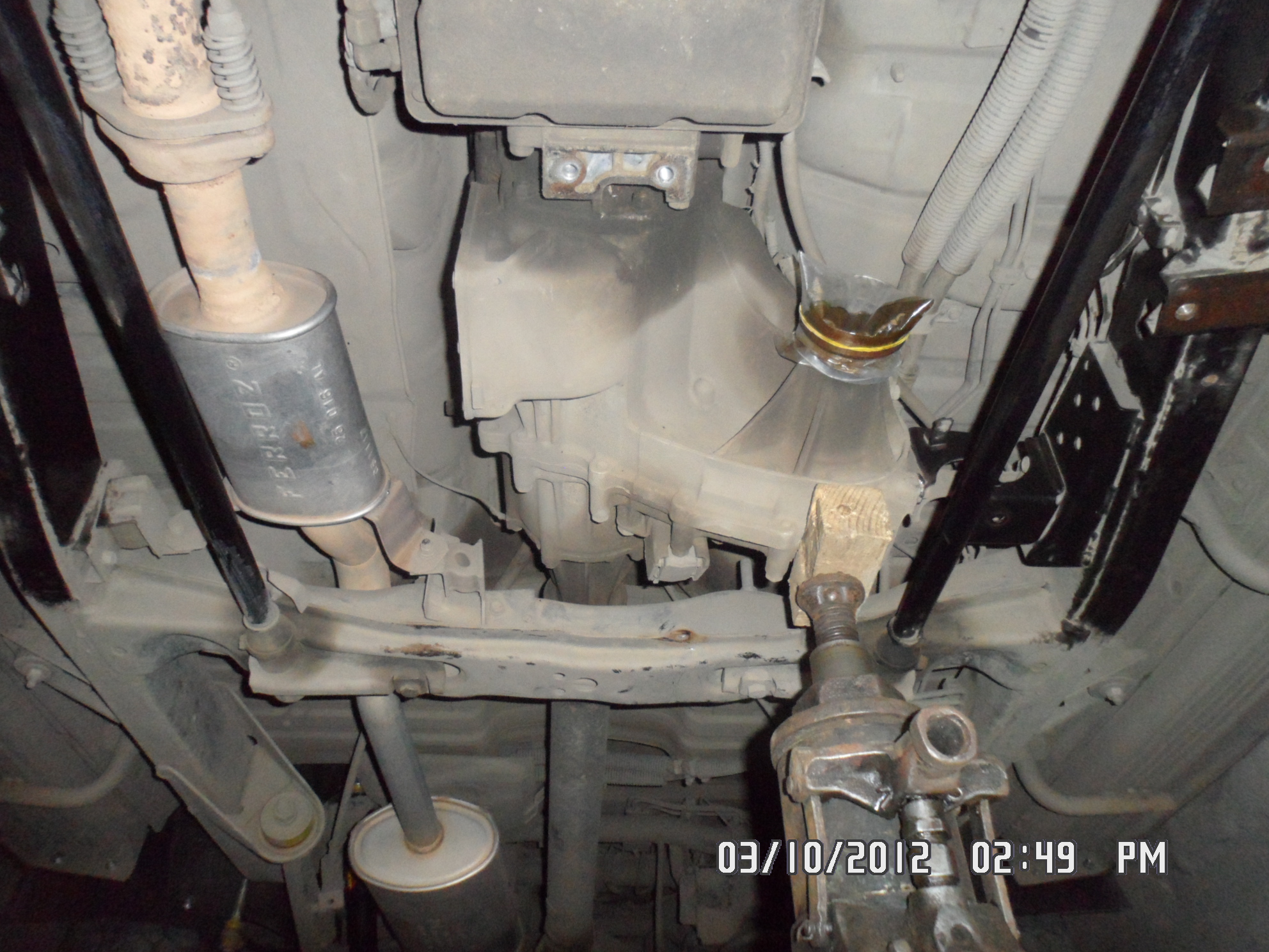

Придется самому на свои вопросы ответить!
Значится так, при снятом переднем мосте замена подушек двигателя возможна!

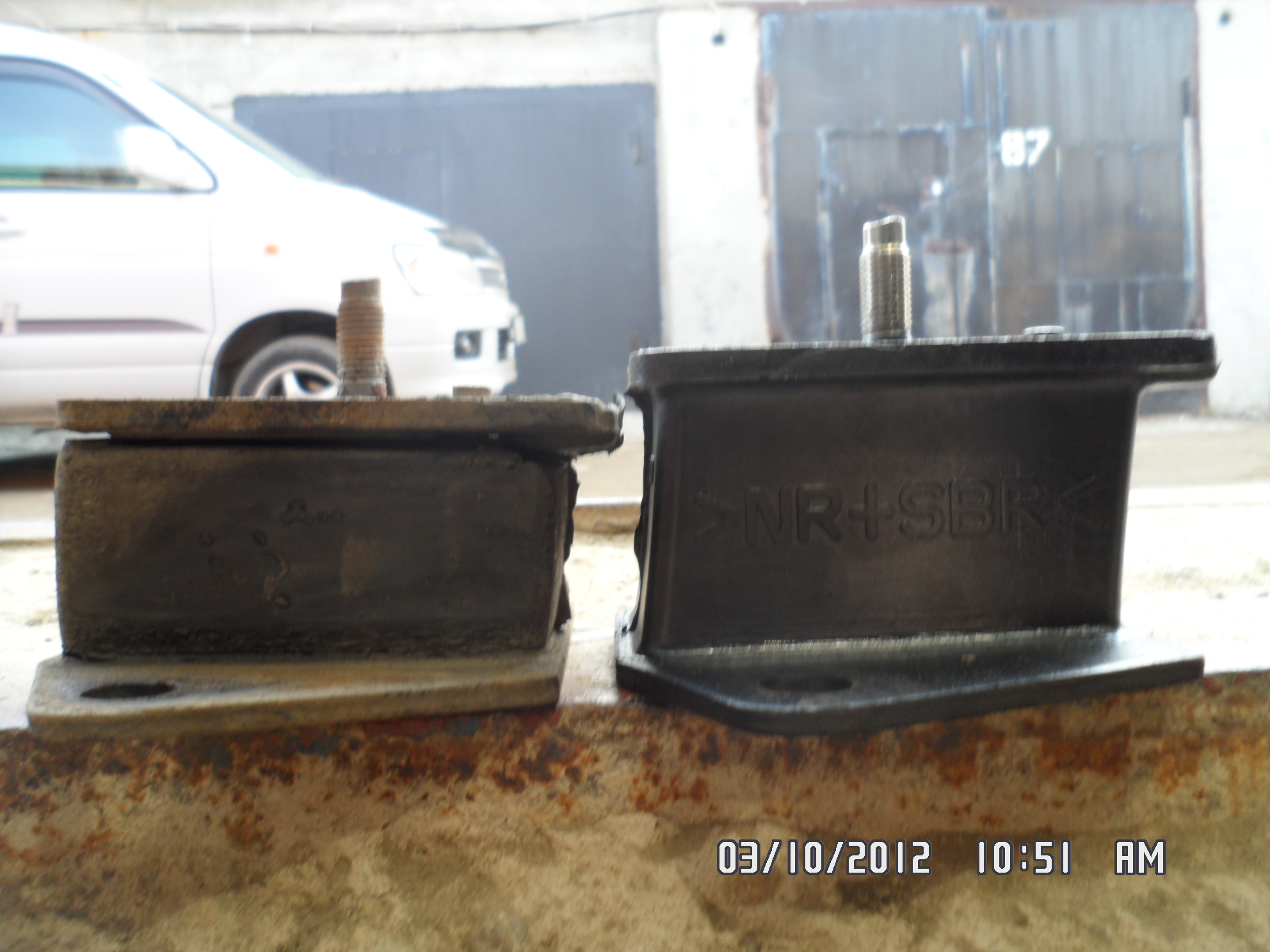

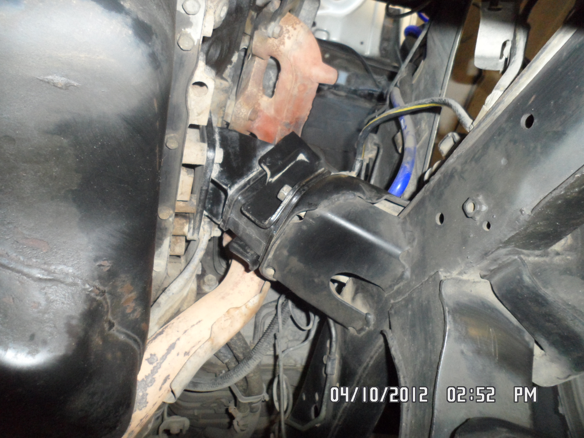

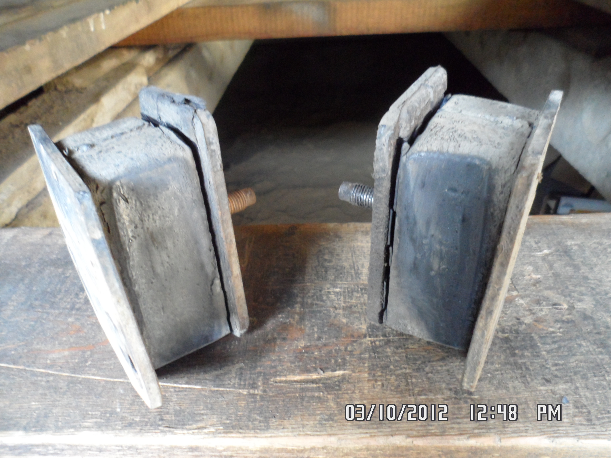

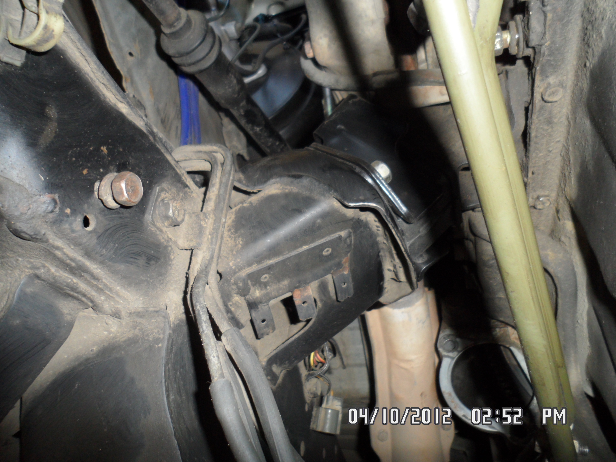

Вот накидал несколько фото! Кстати пробег на момент замены 300536км как то так!
Слева без проблем, а справа пришлось снять стартер и слегка отодвинуть трубки коробки!
Поддомкрачена раздатка для замены задней подушки
Сравнение
Сравнение
Установленная задняя подушка
Боковая старая
Боковая старая
Новая боковая
Новая боковая
Старые передние
Старые передние
Старая и новая
Старая и новая
Установленная правая
Установленная левая
Установленная левая
А так домкратил
А так домкратил
Общий вид безобразия

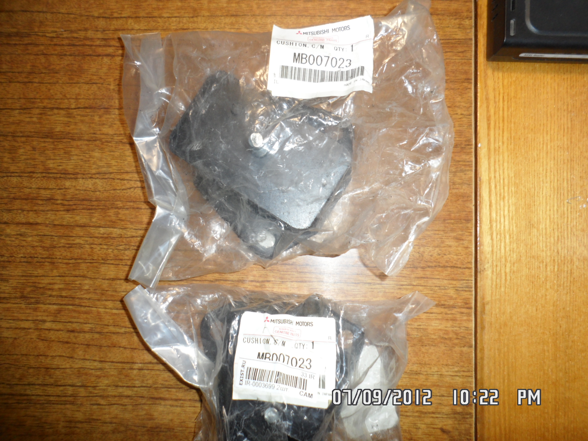

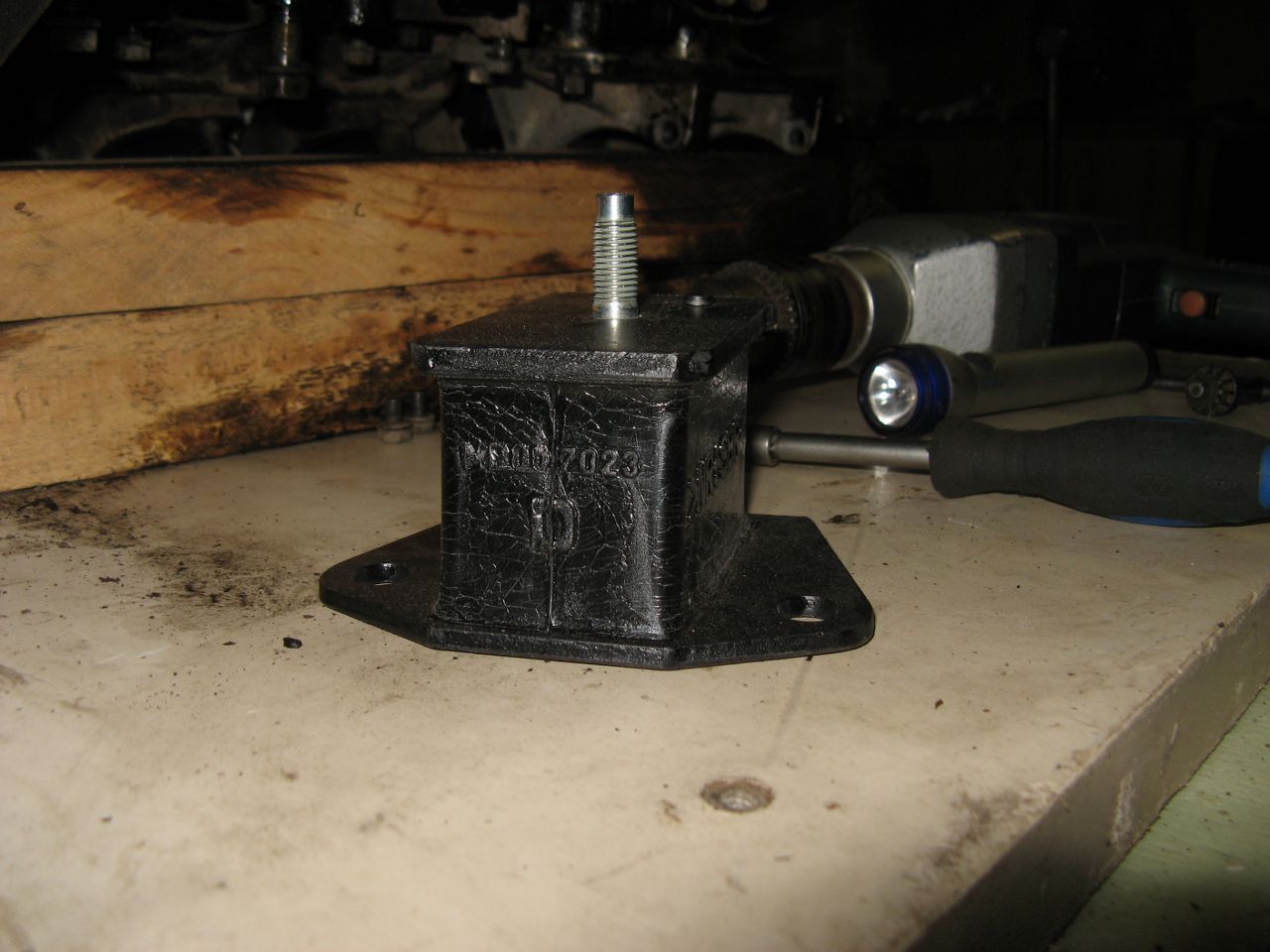

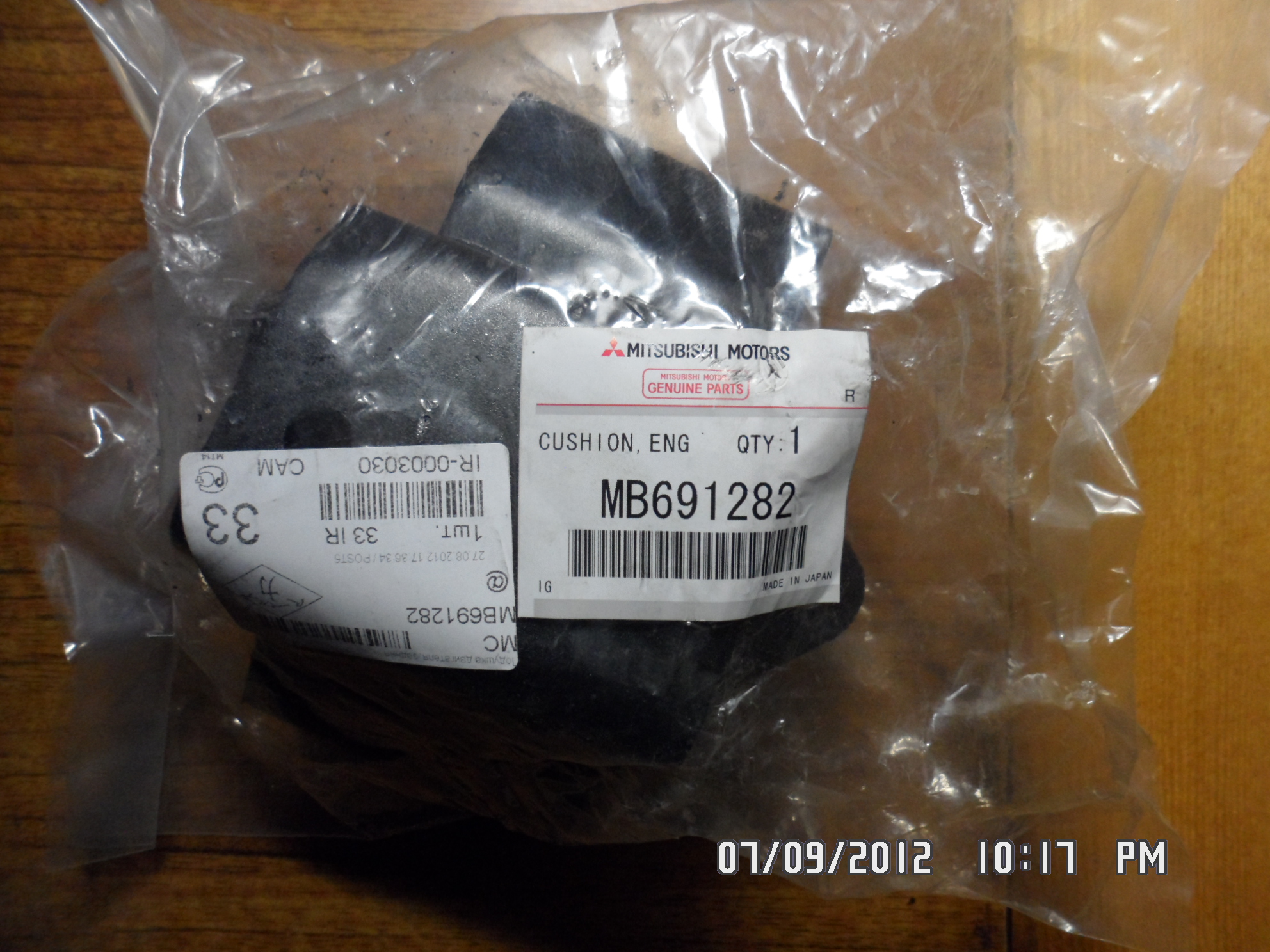

Значит так:
1) Передние подушки 2шт - MB 007023
2) Подушка двигателя под раздаткой - MB 691282
3) Боковая подушка - MB 581845
Боковая
Боковая
Центральная
Центральная
Передние
Передние

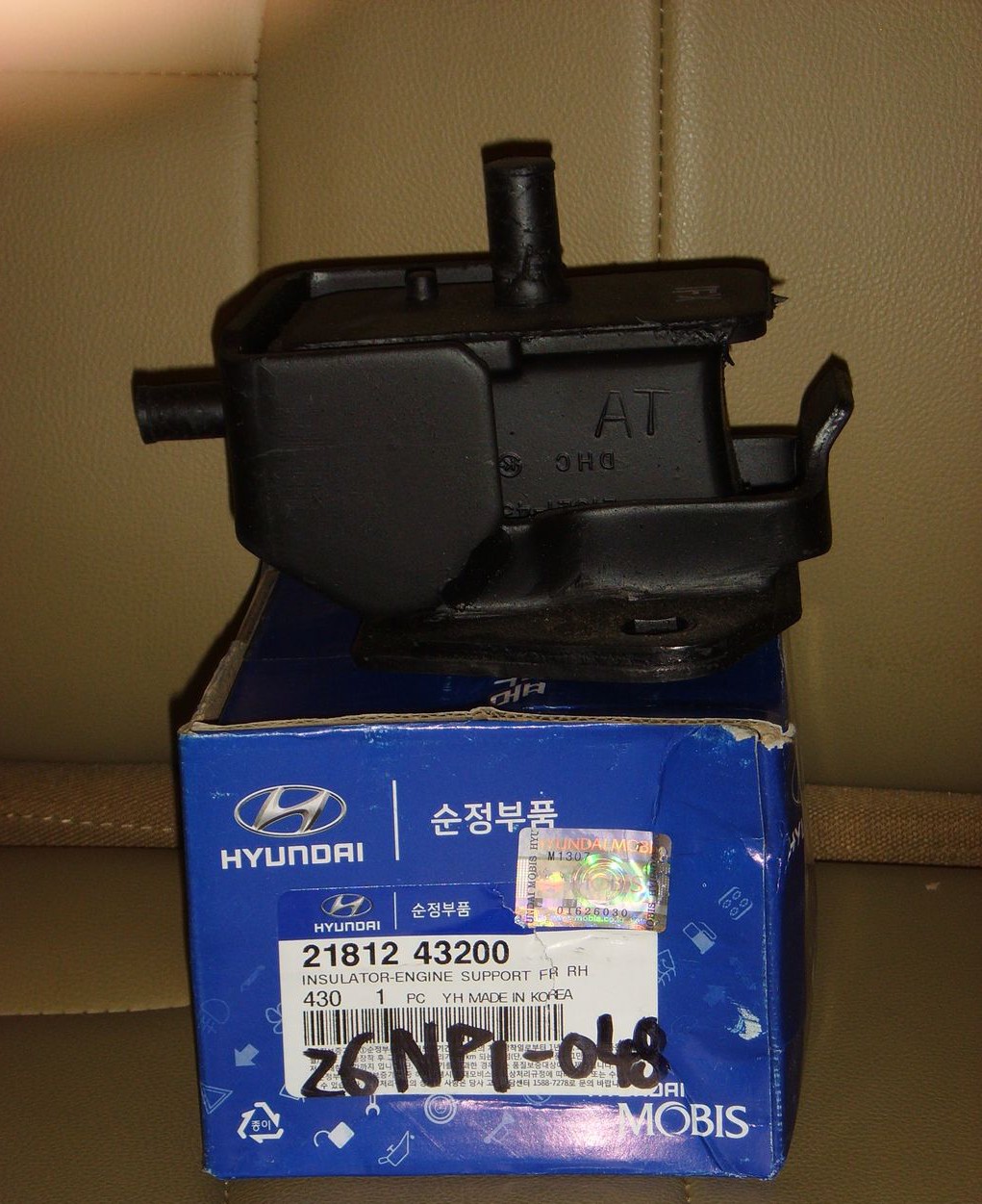

Карбафос писал(а):
Антон2010 писал(а):А можно номерок Грейсовских? :*THANK*:
А кто их знает, мы пришли и попросили подушки от Грейса....в магазине. :8-):
Грейс, это та машина о которой в мск упорно на хотят знать...т.к он турбовым не бывает
как кажетца в мск. :Botan:
Вот пожалуйста Грейснамбер :) 2181243200. Вчера поставил-влетела как родная. цена 770руб /шт (В отличии от Галла-1200р) Пробил через каталог "Хундай- Корея он лайн Дилер" (работаю в автомагазине есть доступ к электронным каталогам) Прално Карбафос гутарит продаваны про такой и не знают :*VICTORY*:
ЗЫ. Не пугайтесь - На резьбах стоят пластиковые колпачки. И скоба к которой прикручивается тепловой экранчик не раздельно как на Мицу, а прихвачена точечной сваркой.
