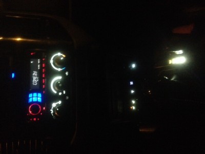

На саму приборку лучше ленту диодную 12в пускать это где спидометр, остальное в штатные места ! Центральная консоль обычными диодами на 12 в смотриться прикольно фотку консоли вечером скину если незабуду
Andrmatyushin
Сообщения: 456
Зарегистрирован: 12 июл 2013, 00:46
Двигатель:: 6G74 gdi
Мой автомобиль(и):: PAJERO 3
Поблагодарили: 8 раз
Re: Проблема с датчиком уровня топлива....
Сообщение Andrmatyushin »
Вот как то так

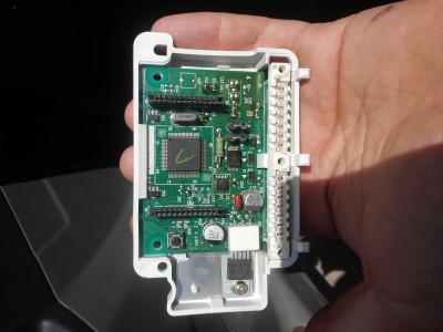

там их 2-R10 и R12, один отвечает за стрелку температуры, второй за топливо
Снял сегодня приборку, что бы пропаять этот самый резистор, и не нашёл его ,хде он падлюка прячется ,ткните носом

Подтверждаю результат действенности пропайки ! Тоже было дело,что температурная стрелка взбесилась..Подскакивала до максимума на ,по сути,холодном двигателе.После пропайки всё прошло. На всякий случай и уровень топлива пропаяли,раз уж плата была на руках.

Виталий 37 писал(а):Подтверждаю результат действенности пропайки ! Тоже было дело,что температурная стрелка взбесилась..Подскакивала до максимума на ,по сути,холодном двигателе.После пропайки всё прошло. На всякий случай и уровень топлива пропаяли,раз уж плата была на руках.
Так ЧТО паяли, подскажите!!!)

На на всякий случай фотнул,что бы,если пропайка не поможет,знать что искать на разборах.

Виталий 37 писал(а):На на всякий случай фотнул,что бы,если пропайка не поможет,знать что искать на разборах.
Блин, а я ведь откручивал эту платку, я подумал что она относится к спидометру, какие именнно резисторы?

Сообщение Виталий 37 »
R10 и R12 они там не далеко друг от друга.Видно,что их паяли.Прошло пол года полет нормальный.—

Виталий 37 писал(а):R10 и R12 они там не далеко друг от друга.Видно,что их паяли.Прошло пол года полет нормальный.—
А, ну да да, я просто поторопился и не увиличил фото, всё, понятно, спасибо
