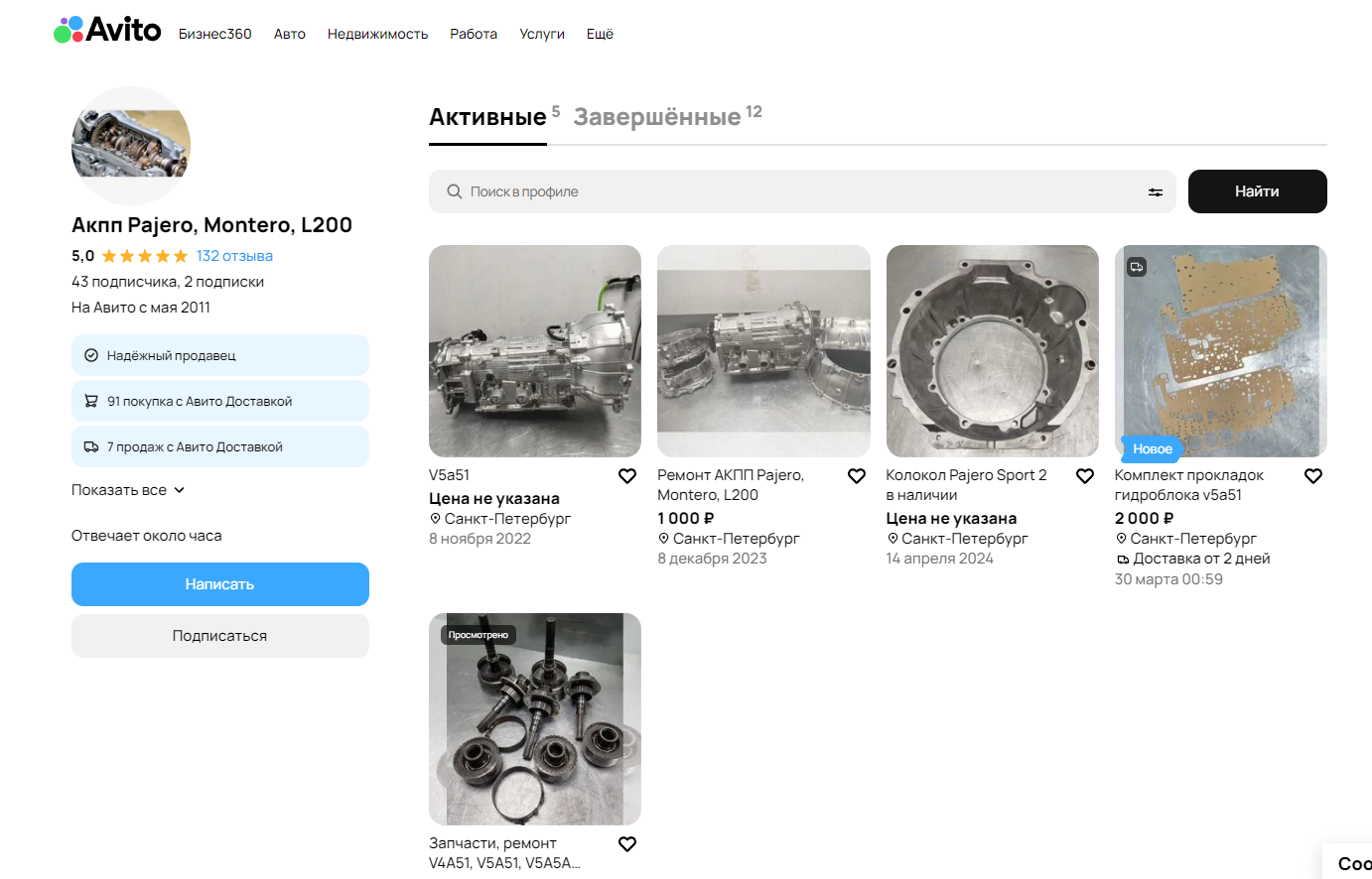

Я заменил в этом году АКПП, ей было 21 год! Что повлияло на её поломку, неизвестно. Эксплуатация исключительно пенсионерская и иногда женская. Взял в Питере восстановленную. Кому интересно, в файле видео моей АКПП в разобранном виде от мастера, который их ремонтирует, восстанавливает и улучшает. Контакты его получил здесь, на форуме.

Конечно! Мне же его дали на форуме нашем. Николай - 89602340571, Питер. Также он есть на АВИТО. Файл прикрепил.
