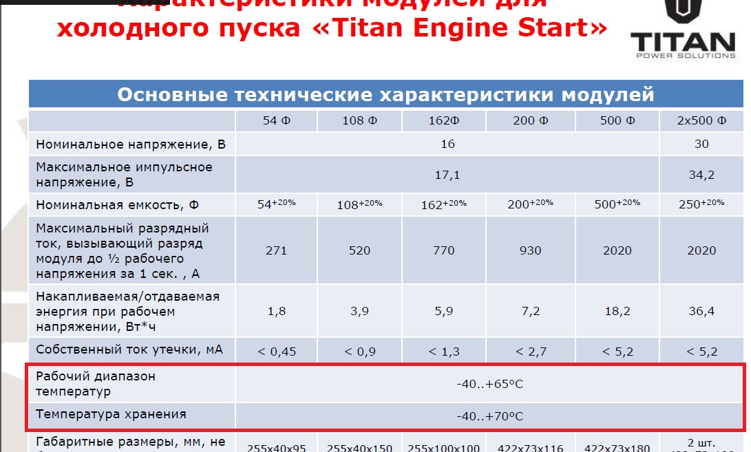

- SNOOPER
- Сообщения: 57475
- Мой автомобиль(и):: NewMPS
- Откуда: 78
- Откуда: Spb
- Благодарил (а): 1024 раза
- Поблагодарили: 4803 раза
Re: Модули Titan Engine Start для 100% пуска ДВС при Т до -
Прокомментируйте пожалуйста выделенную область в характеристиках.
Под капотом температура значительно выше при работе мотора.
Как решается это в Вашем случае?
