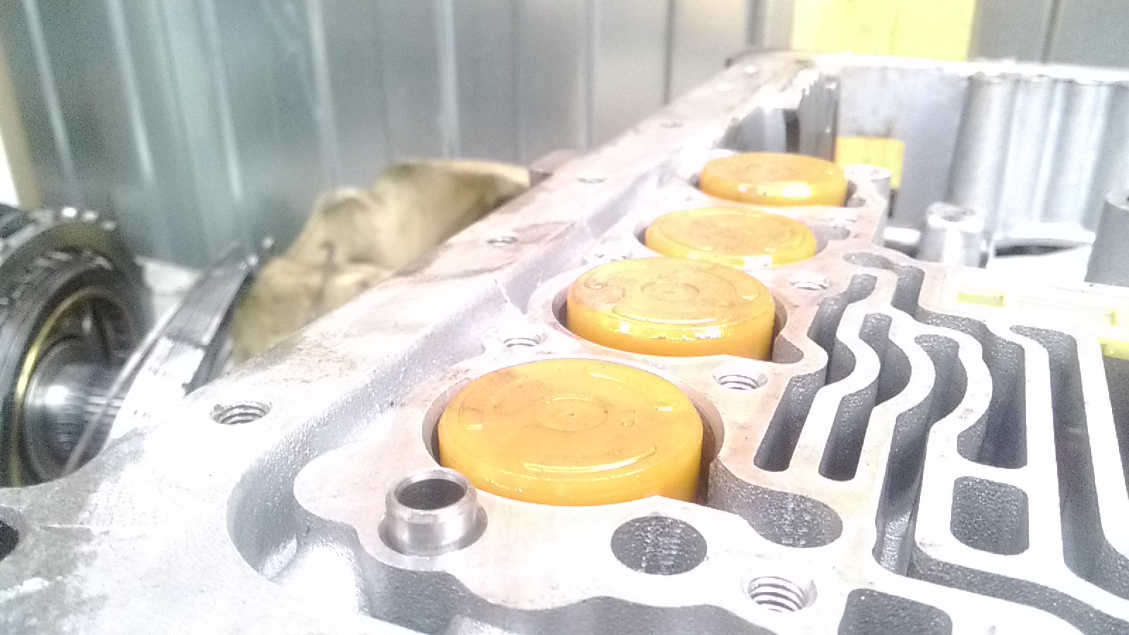

Неспешно разбираю, возник вопрос: визуально пластиковые поршеньки, которые над гидроблоком, стоят на разном уровне. Это нормально, или пружинам пришел звездец?

Re: Ошибка P0770
Сообщение Lukich111 »
по высоте поршеньков не заморачивался, на память обычно стоят вровень, все высоты и цветовые маркировки пружин есть в заводском талмуде

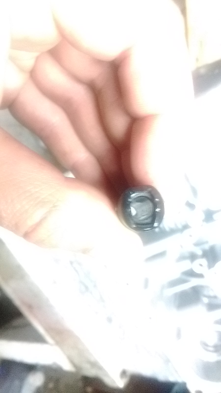

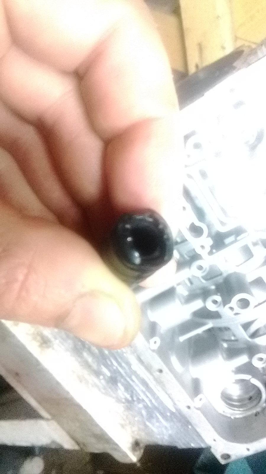

Нашел упоминание про маслоподающие трубки.
Они у меня изначально были черными, но это, наверное, от производителя зависит. А смутил меня другой факт. На одной из трубок раструб весь пережеван.Как будто она по барабану всю дорогу терлась. И никакой отбортовки, как в следующем посте написано, нет.

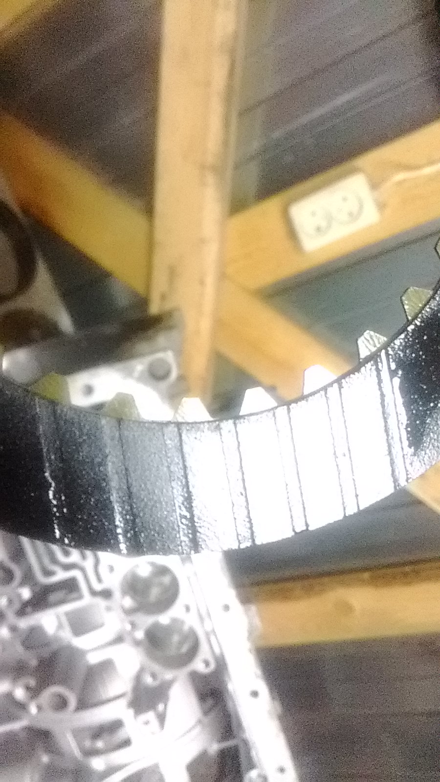

Ну и по фрикционам. Все имеют примерно такой вид:

трубки эти эте что "Масляный затвор фиксатора тормоза АКПП"? Их там две разных. По форме и не различить. Возможно чуть разной высоты. Но одна черная а другая коричневая. У меня вот новые лежат. Именно такие и пришли - черная и коричневая. И ставятся они определенным образом.

Искать надо откуда стружка. Планетарный механизм не выглядит как на фотографиях что в теме начале форума АКПП "От чего дохнут коробки на спортах"? В той теме написано что ошибки с 42 по 45 и стружка в поддоне свидетельствуют о разрушении планетарного механизма. А по поводу "трубок" - они обе упираются в неподвижный механизм привода тормозов и не обо что размахратится не могут.
