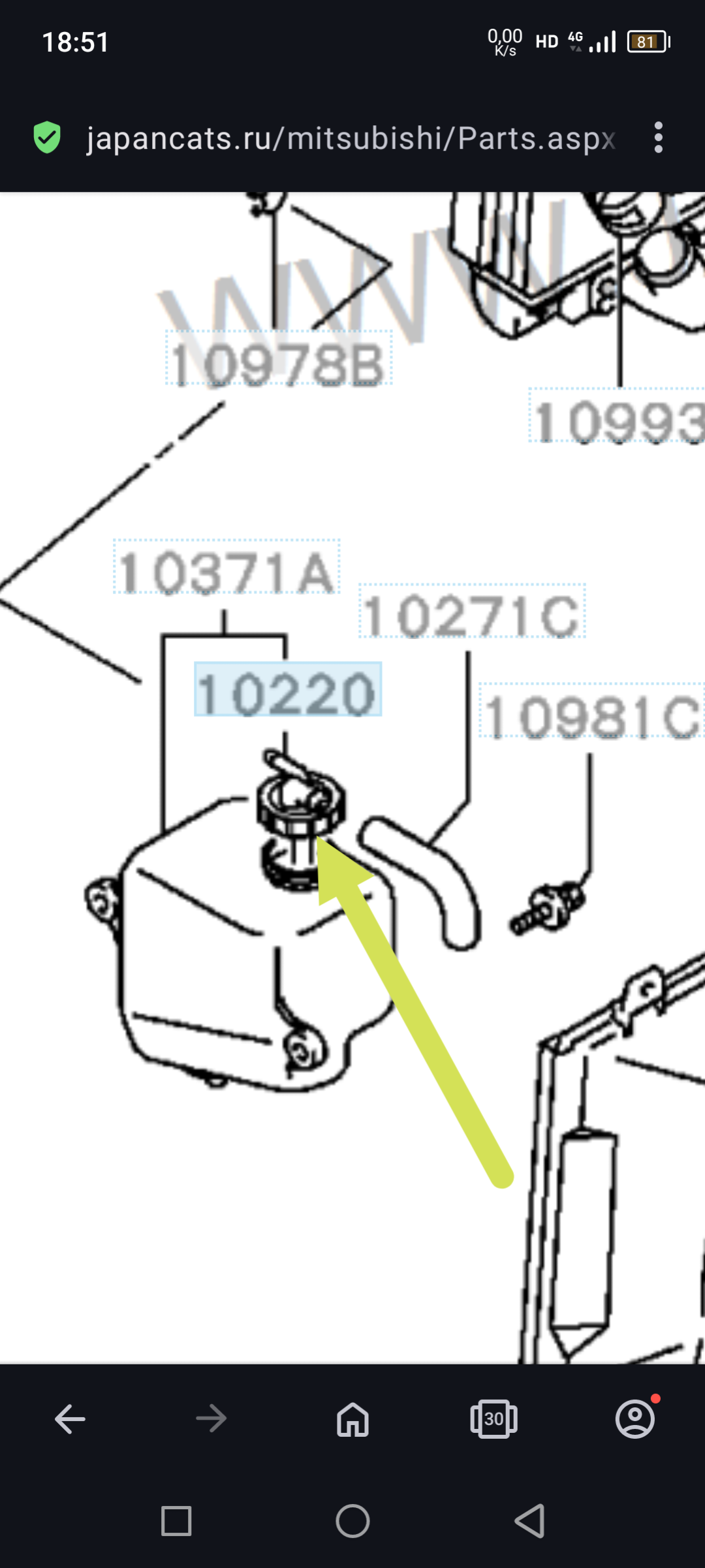

И ещё плюсом сейчас постоянно с радиатора антифриз выдавливает в бачок, но обратно не засасывет. Пробки устал менять. Видимо не в них дело...
Проблем никаких. Патрубки 1в1 с оригиналом.
По поводу невозврата антифриза - шланг внутри расширительного на месте? Сидит плотно? Шланг от радиатора до бачка тоже надо проверить. И эта, пробка к этим радиаторам идёт "большая"... ::-X:
С родной спортовской так и будет, в бачок будет выдавливать, а вот обратно уже нет ...
Так то в другой теме всё подробно, в т.ч. и пробка
