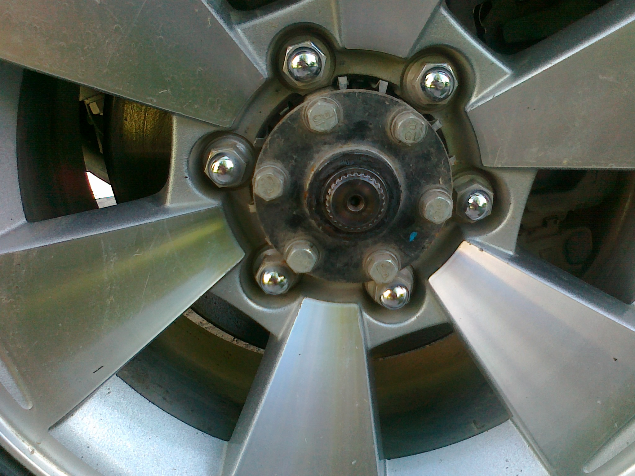

Re: Замена подшипника в поворотном кулаке (игольчатого) No A
Вот эти 6. болтов на ступице раскручивать надо?
Mitsubishi pajero sport 2.4,МКПП/4D56/2007г.в.
- Владимир Михайлович
- Сообщения: 6287
- Откуда: Питер
- Откуда: Санкт-Петербург
- Благодарил (а): 69 раз
- Поблагодарили: 179 раз
Конечно. Это самое простое...
