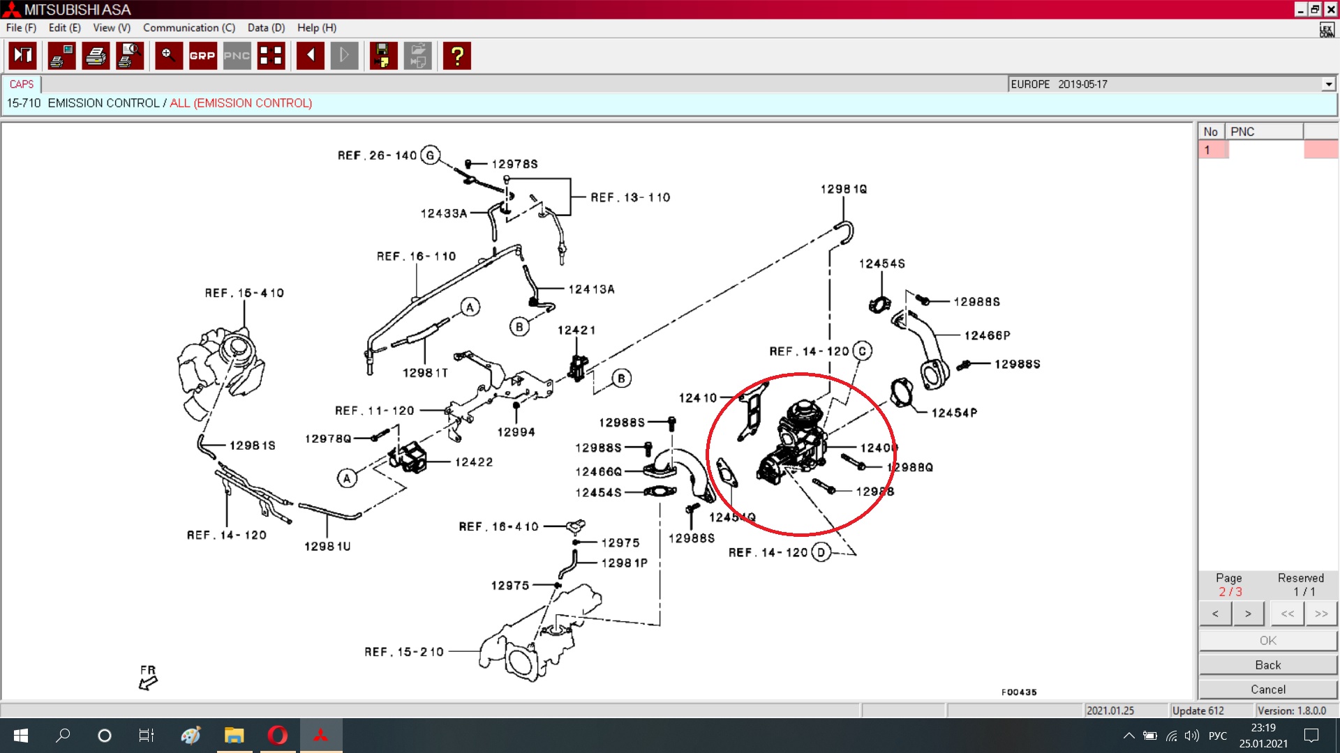

А где у 4N15 клапан EGR?
Похоже, нет там никакого клапана, только MIVEC

Нашел. Есть клапан.

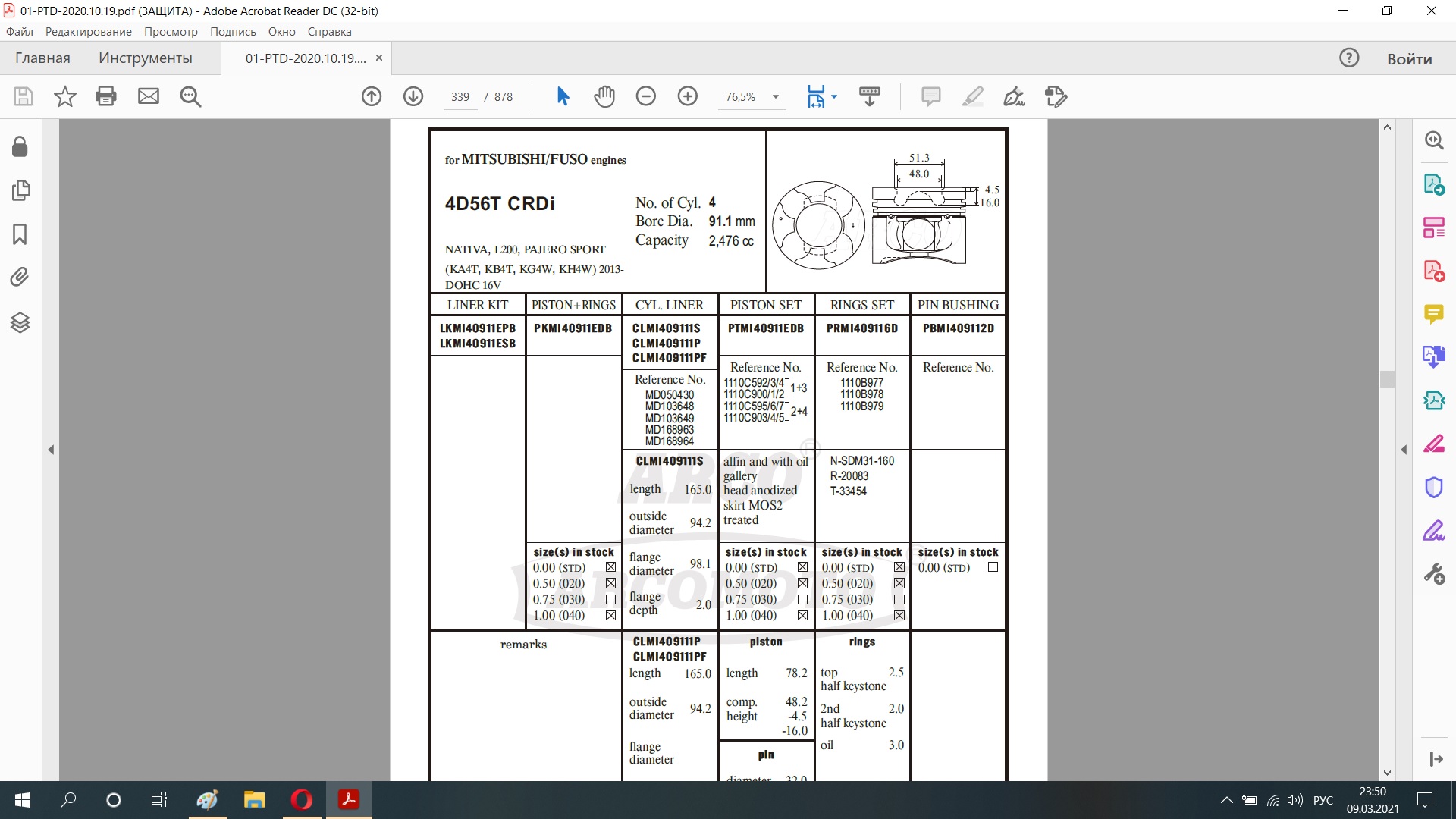

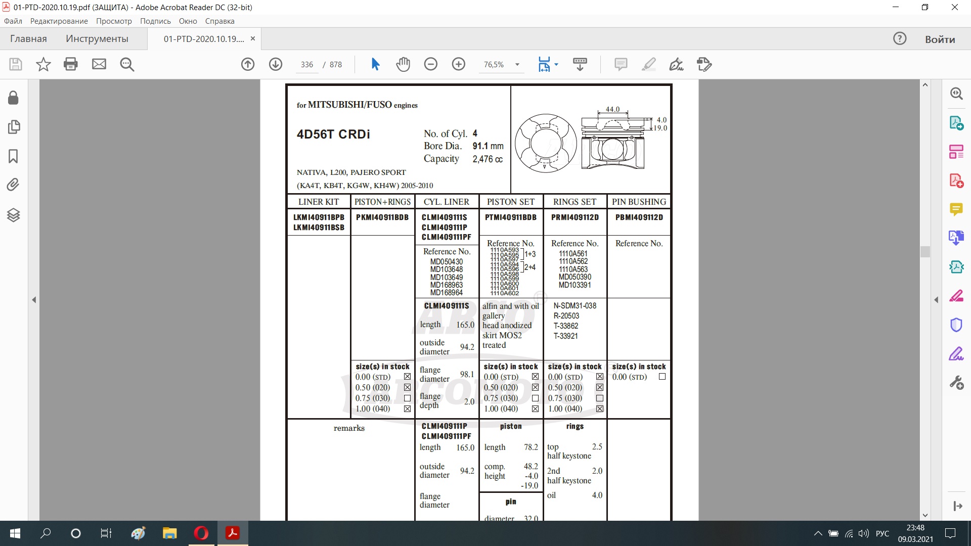

SNOOPER,
mall писал(а): все я понял почему предвзятое отношение к Мише.
К чему приводит чип тюнинг двигателя!
И все-таки он далеко не вечен.
https://youtu.be/FK3bgCnQSxg?t=5787
(спросил у Михаила, а чего они поставили на 4D56 Sport 2 поршень от L200)
Сообщения: 57502
Поблагодарили: 4804 раза
Кто собирается отключить EGR?
И что с того?
Я же говорил, главное верить......
Найди различия.))

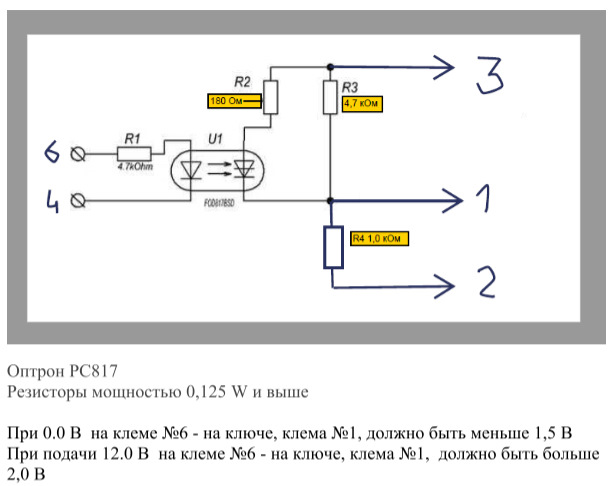

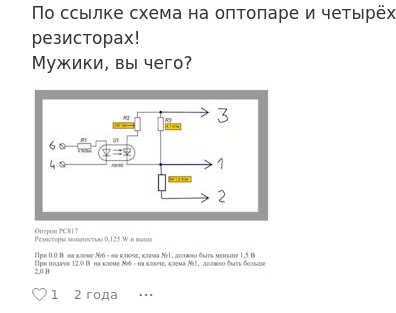

Для интереса полдня искал в Гугле , что такое ЕГР и полдня разглядывал двигатель , чтоб его найти ::-D:
102 000 пока все на месте - как-нибудь сниму почищу .
Кстати про обманку - чтоб можно было снять клапан да повозиться с ним.
https://www.drive2.ru/l/529189449964192181/
Эмулятор ЕГР.docx
(2.93 МБ) 49 скачиваний
