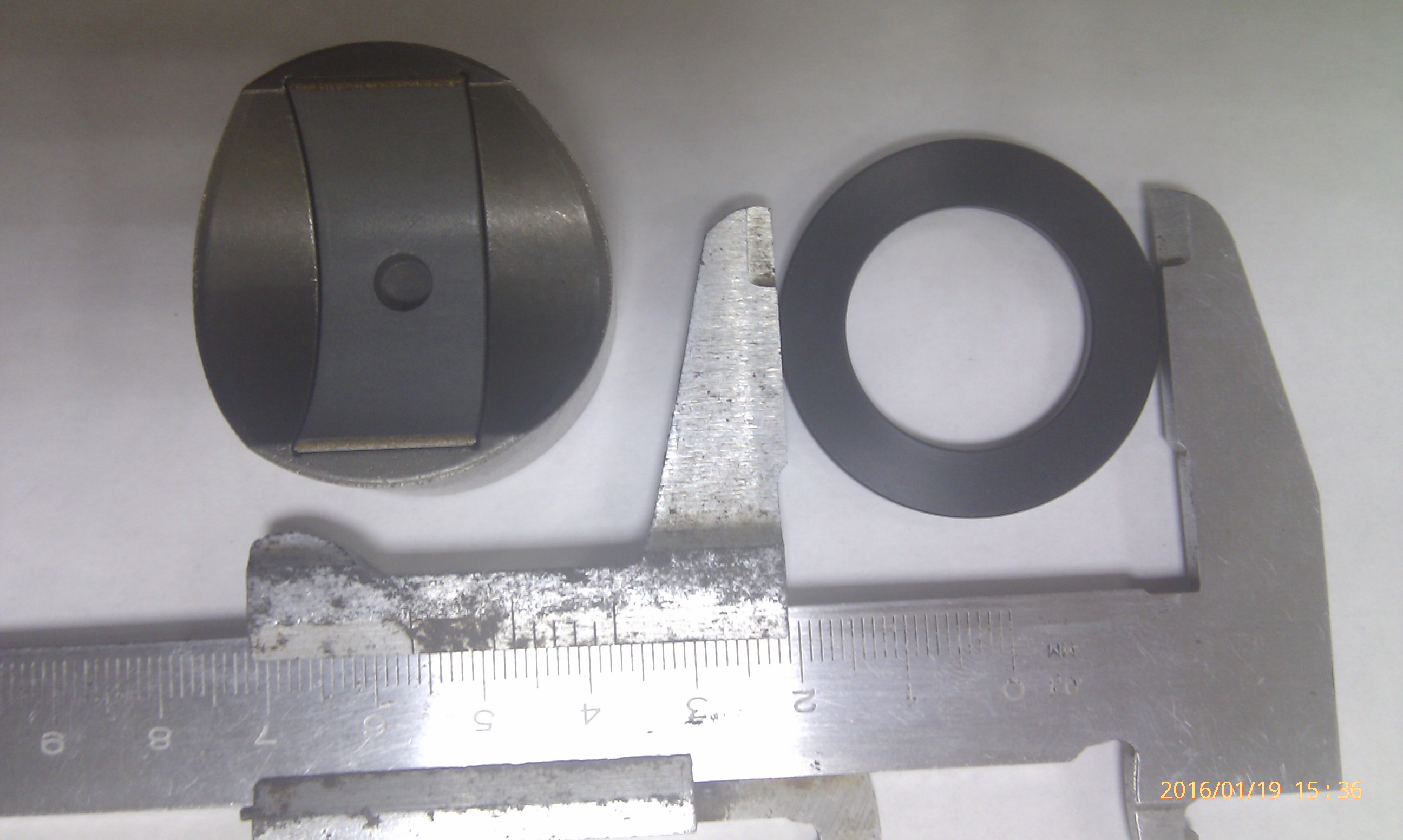

Все таки рейка чуть люфтит, на управляемость пока не отражается, но морально беспокоит. Решил купить ремкомплект по случаю (показалось дешево - 1 813 руб.), как наступит тепло поменяю. Искал в интернете фото ремкомплекта так и не нашел. Вот выкладываю, может кому пригодится.

А можно узнать номера деталей и номер ремкомплекта?alexDS писал(а):Все таки рейка чуть люфтит, на управляемость пока не отражается, но морально беспокоит. Решил купить ремкомплект по случаю (показалось дешево - 1 813 руб.), как наступит тепло поменяю. Искал в интернете фото ремкомплекта так и не нашел. Вот выкладываю, может кому пригодится.
С левой понятно, это должна быть MR 510265 Втулка, а вот что за шайба справа?

CHUCK писал(а):А можно узнать номера деталей и номер ремкомплекта?alexDS писал(а):Все таки рейка чуть люфтит, на управляемость пока не отражается, но морально беспокоит. Решил купить ремкомплект по случаю (показалось дешево - 1 813 руб.), как наступит тепло поменяю. Искал в интернете фото ремкомплекта так и не нашел. Вот выкладываю, может кому пригодится.

Подглядев у троешников развитие темы про кольцо: http://www.pajero4x4.ru/bbs/phpBB2/view ... &start=150
изготовил из дюраля и установил. Чуть позже отпишу о результате, но пока очень положительно скажу я вам.

В каком размере? В таком же, как и у них ? 31.5 мм? Устанавливается очень хлопотно? Тоже поищу, кто мог бы такое колечко изготтовить,т.к выходов на токарку нет совсемFrank NN писал(а):Подглядев у троешников развитие темы про кольцо: http://www.pajero4x4.ru/bbs/phpBB2/view ... &start=150
[/quote]
Размер делал 31,46, думаю до 31,5 можно делать. Устанавливается 20 минут: снять левое колесо, расшплинтовать наконечник, открутить гайку наконечника, выбить его из кулака, снять хомуты пыльника, ослабить гайку, открутить наконечник (подсчитав количество оборотов), отогнуть пластину на тяге, открутить тягу, снять пружину и установить изготовленное кольцо подходящей оправкой, далее всё в обратной последовательности.Завинтить наконечник на тоже кол-во оборотов. Поменять резину на лето и марш на развал

Принято. Спасибо за подробности! Теперь осталось только токаря найти в Москве. Что, мягко говоря, проблематично

установил и себе описанную выше втулку ,ощущения как и у всех крайне положительные ,никаких постукиваний на любых покрытиях .Делал из бронзы внутренний диаметр 31,46.

А мне токарь сделал 31.5. Уж и не знаю, ставить или по-новой делать...d_mus писал(а):установил и себе описанную выше втулку ,ощущения как и у всех крайне положительные ,никаких постукиваний на любых покрытиях .Делал из бронзы внутренний диаметр 31,46.
