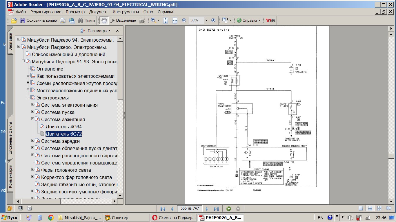

Здравствуйте ситуация следующая купил машину с уже не работающим тахометром решил починить начал с фильтра который рядом с катушкой зажигания стоит мотор 6g72 12v и к моему огромному сожалению не нашел ни одного провода который подключается к этому фильтру не подскажите схему подключения от основной косы что от куда и куда просто пролазил все что мог нигде информации не нашел за ранее спасибо!

Вообще интересует именно как от коммутатора или катушки подаётся сигнал на тахометр желательно с понятной схемой

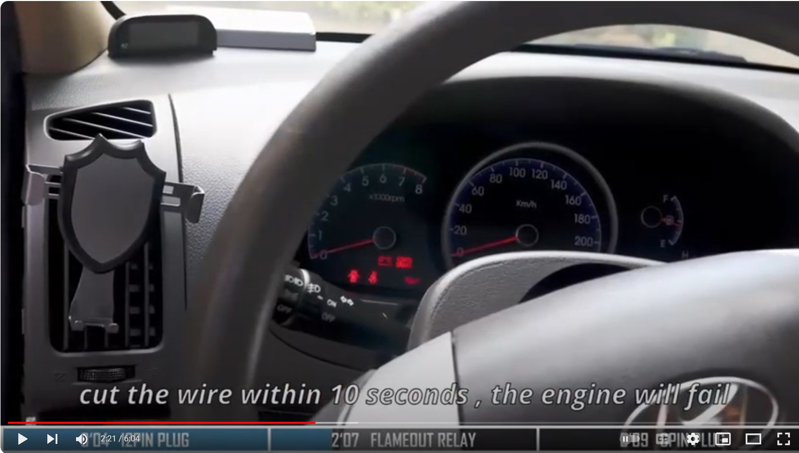

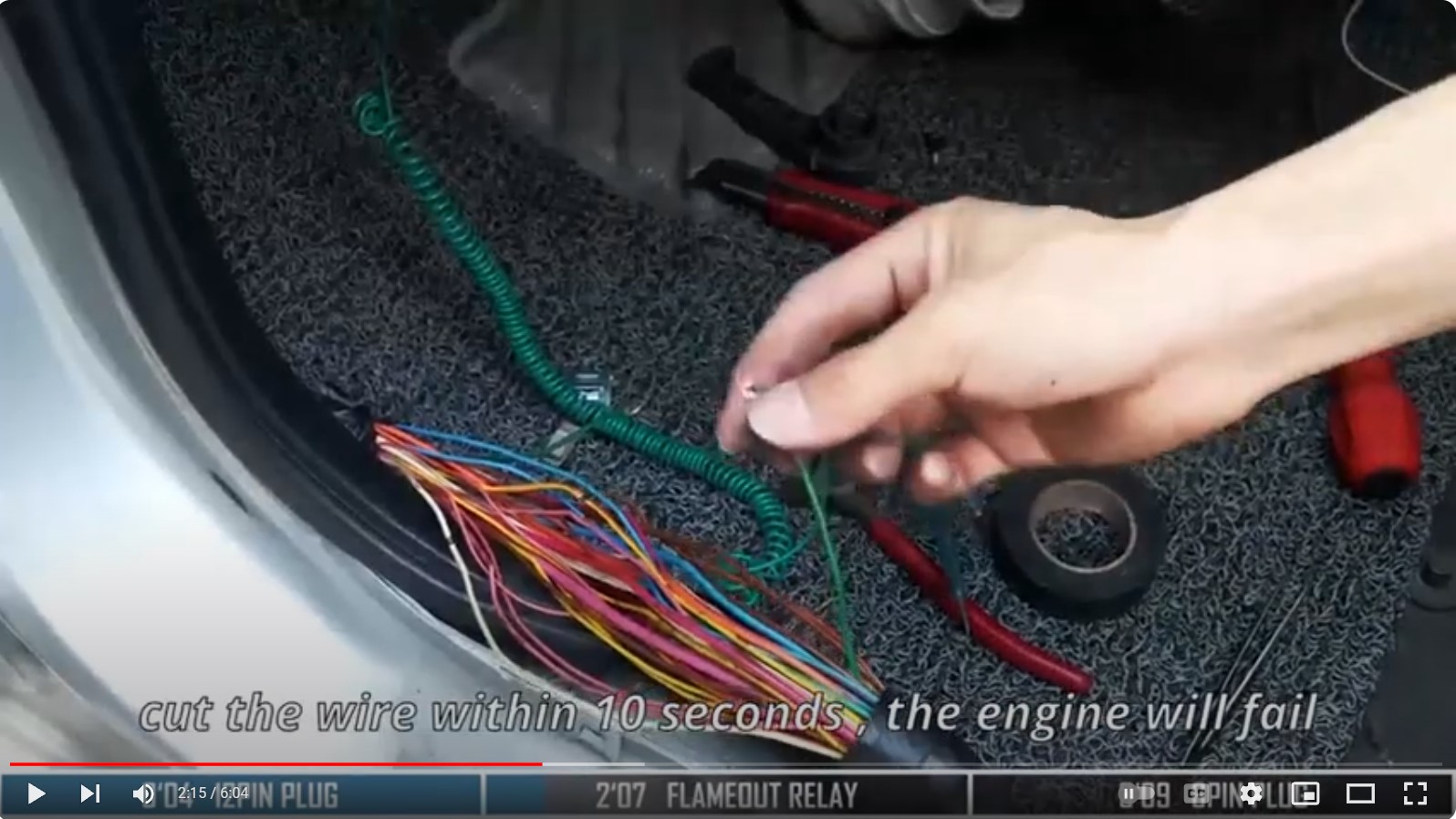

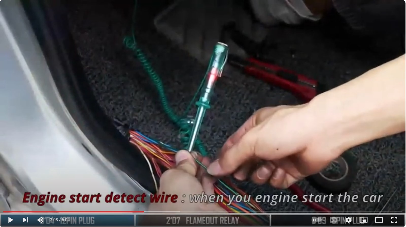

Не могли бы вы мне помочь с этим…… Пытаюсь установить Star stop — смарт-ключ марки Spy LC095, Мой Паджеро gen 4 3.2 2011 года выпуска.
вот ссылка на YouTube, как установить Spy LC095: https://www.youtube.com/watch?v=aJ0V47zQV_E&t=263s
(с 2:07 до 2:25)
Я не смог найти «обнаружение провода маслопровода» "oil path detection wire" " oil pump wire" , пытался найти в сервисном меню, но не смог.
Пожалуйста, Помогите пожалуйста, всем спасибо

все схемы здесь viewtopic.php?t=114866

Спасибо большое тебе добрый человек за схему но как бы в ней разобраться к сожалению понимания в схемах ноль вот бы на фотографии посмотреть что да куда было бы вообще супер)

Прочите ту тему с начала. там все разжевано как читать схемы. если вникнуть то всё достаточно просто. в начале схем есть расположение всех разьемов. а в схеме указан номер и номер контакта( все читается со стороны проводов разема(мама) с тыльной частиПавел Юрьевич писал(а): ↑18 июн 2024, 22:42 но как бы в ней разобраться к сожалению понимания в схемах ноль

У меня проводки на тахометр нет вообще старый хозяин накалхозил что то там вопрос такой от коммутатора идет провод белый с черной полосой на фильтр с фильтра идет белый с синей полосой на тахометр рядом с фильтром стоит кондер на него идет толстый провод черный с белой полосой и так вопрос можно ли провод с коммутатора соединить напрямую с проводом тахометра без фильтра
И интересует есть ли аналог фильтра и кондера если есть прошу их номера

Не стОит... Даже если заработает, скорее всего будет врать.Павел Юрьевич писал(а): ↑28 июн 2024, 13:03 вопрос можно ли провод с коммутатора соединить напрямую с проводом тахометра без фильтра
У тебя скорее всего какой-то вывод на фильтре отломан, частая проблема...
Поюзай на разборках...Павел Юрьевич писал(а): ↑28 июн 2024, 13:03 интересует есть ли аналог фильтра и кондера если есть прошу их номера
Во Владивостоке должно быть.
