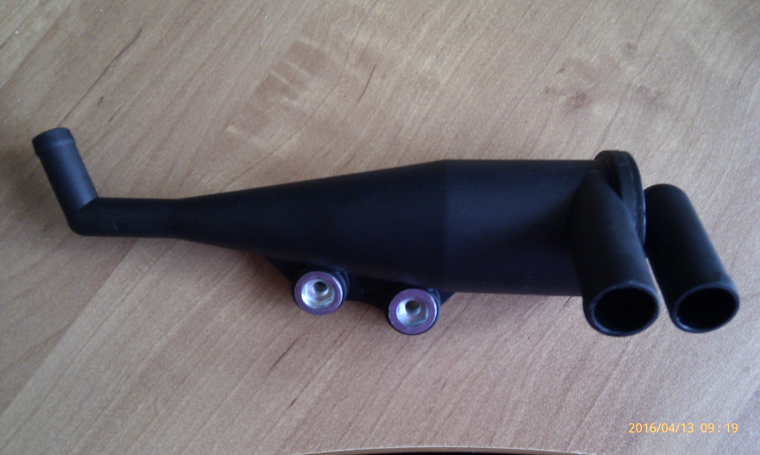

сильных не было морозов, но вроде ничего не выдавило. Маслоуловитель у меня стоит лендроверовский и вывод заглушен фильтром жигулевским, переодически меняю их по мере заполненияM@veric писал(а):Сильными морозами испытания были? Или зима теплая была?trx24 писал(а): Ну чисто теперь там, и егр заглушен

Trx24, здравствуй! А сколько примерно масла, "улавливаешь" от смены до смены?(и каков интервал замены масла?) Спасибо.trx24 писал(а):сильных не было морозов, но вроде ничего не выдавило. Маслоуловитель у меня стоит лендроверовский и вывод заглушен фильтром жигулевским, переодически меняю их по мере заполненияM@veric писал(а):Сильными морозами испытания были? Или зима теплая была?trx24 писал(а): Ну чисто теперь там, и егр заглушен

Привет, если честно не мерил ниразу, масло меняю каждые 10 тыс. фильтр заглушку на уловителе по разному. Как правило он на половину заполняется.den1ska писал(а):Trx24, здравствуй! А сколько примерно масла, "улавливаешь" от смены до смены?(и каков интервал замены масла?) Спасибо.

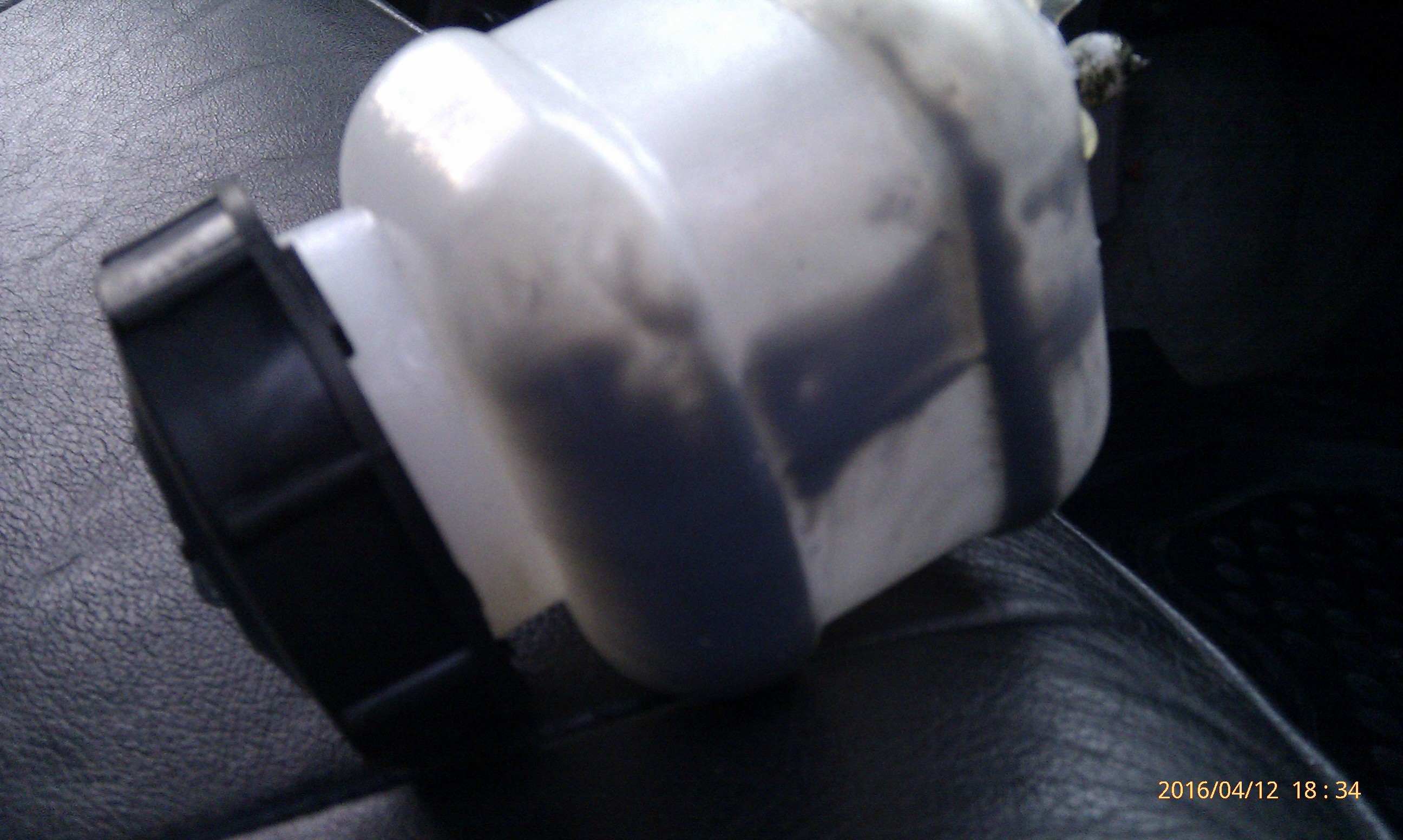

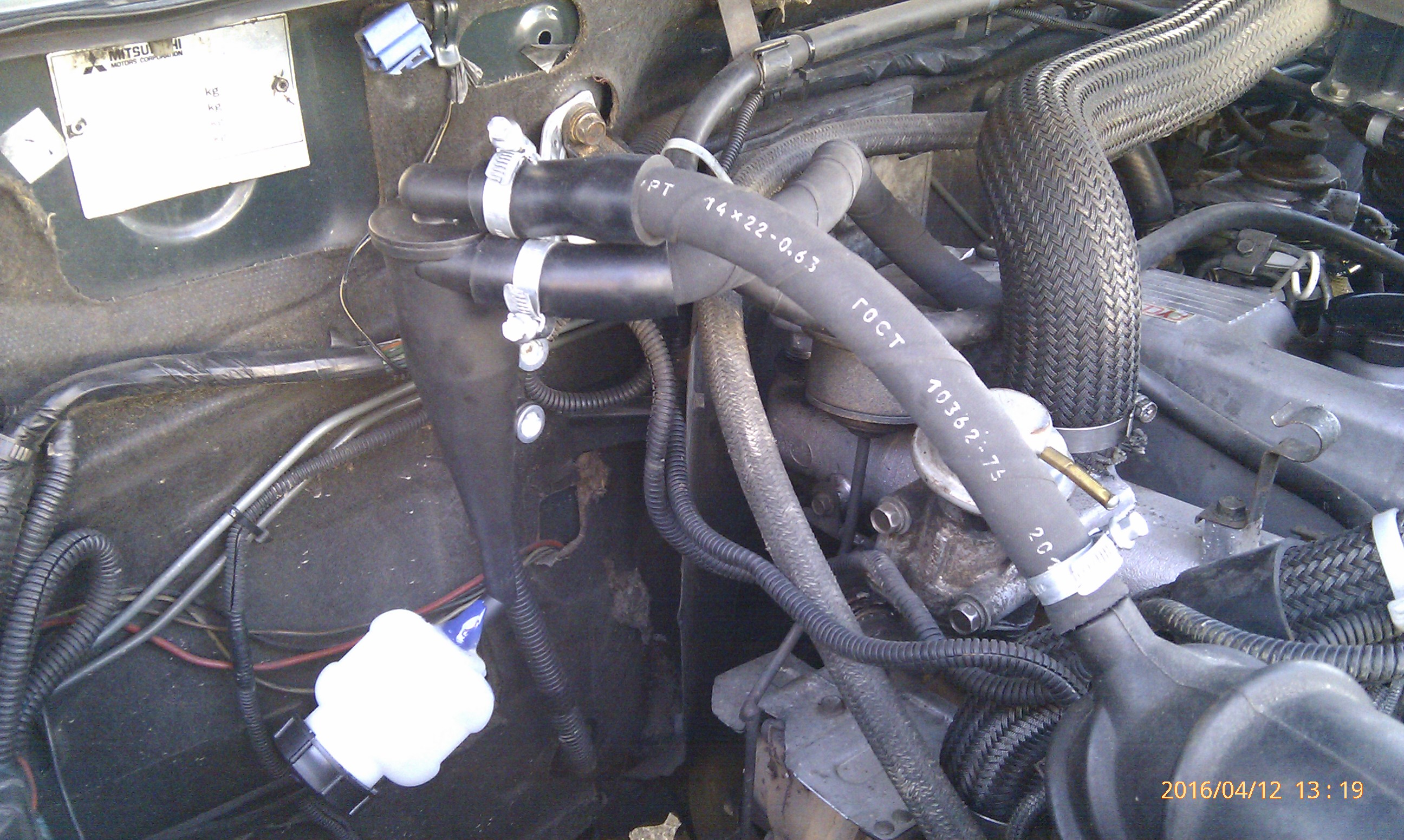

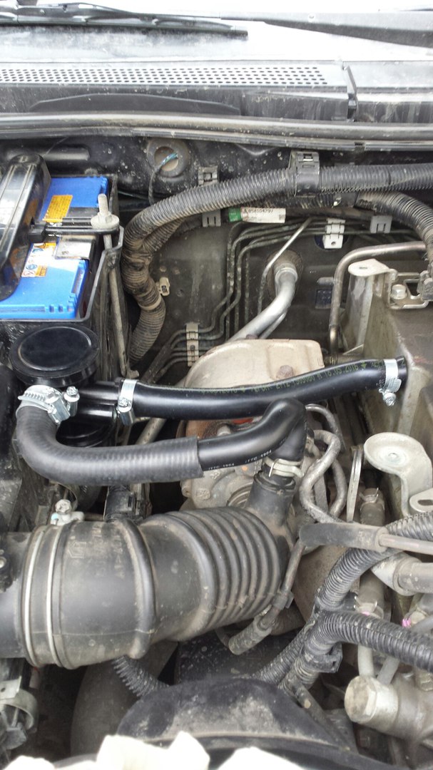

Прочёл эту тему сдесь,и на пикап-форуме и полез обозревать поле деятельности.Пробег 187000км.,масло Mobil1 5W50,замена каждые 7500км.,угар полуровня.Из под хомута патрубка на выходе из интеркулера масляные потеки,значит однозначное присутствие оного в нём.На Emex за 1200 р.приобрёл девайс ГАЗ-560...В общем там где нужно-ему будет жарко из-за близости вып.коллектора и пипка-слив в 3см.над ним.Короче я пока не готов.Решил по совету с дружественного форума в интеркулере в левом по ходу бачке снизу засверлил отверстие 1,5мм.и ...ничего .На холостом оттуда немного поддувает,на оборотах-дует хорошо.Выдавило максимум пару капель масла.Почему так мало?Где оно?Отверстие,нарезав резьбу в нём, можно использовать для ревизии.Но я поезжу так,пока не придумаю достаточный повод для герметизации оной.

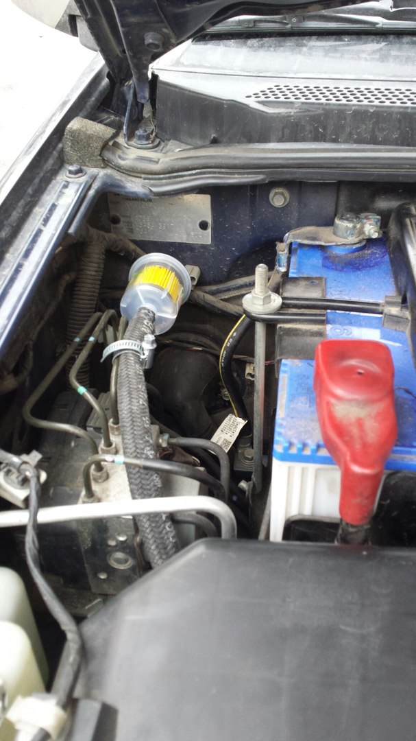

Продолжение.Шланг до маслоотделителя-подрезаный на 5см.армированый (от печки ВАЗ-2173,) от маслоотделителя-тот что соединял сапун и воздуховод.Его я оставил нетронутым,дабы при нужде вернуть на своё место.На нижнюю "пипку"через короткий шланг одел большой дизельный BIG,заглушив его другим,с болтом.Девайс прижат к углу "тазика"аккумулятора и неплохо чувствует себя без кронштейна(придумаю позже,если будет толк от него).Примерив декоративную крышку,болгаркой вырезал два проёма под шланги и закрепил её как и было.Пройдя 600км.по дороге 3-2категории (90-130км/ч)обнаружил в ёмкости слива некоторое количество тёмных пятен на сетке.Да и под отверстием интеркулера,на его защите,масляное пятно.Выдувает старые запасы?Понимаю,что для чистоты эксперимента нужно промыть радиатор-интеркулер,но...оставлю пока так.Позже,после пробега 7000км.,отпишусь,если будет о чём.

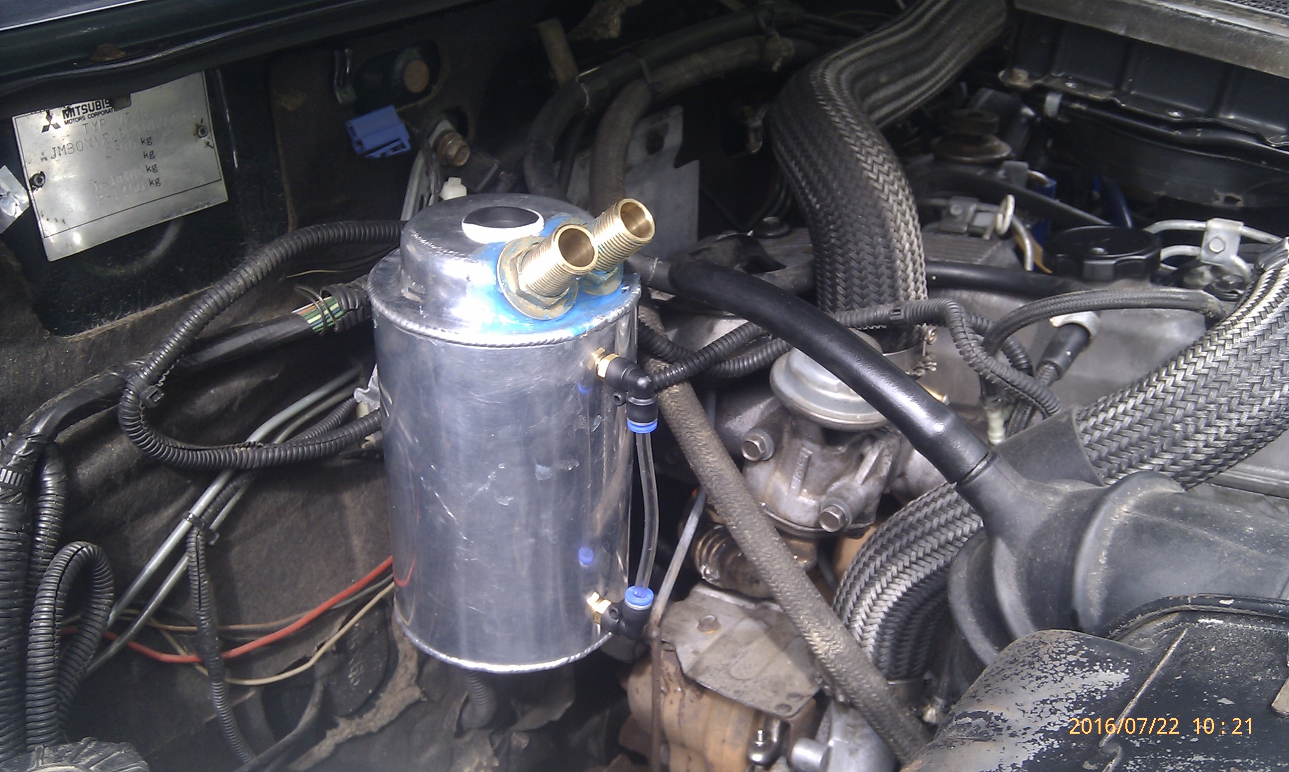

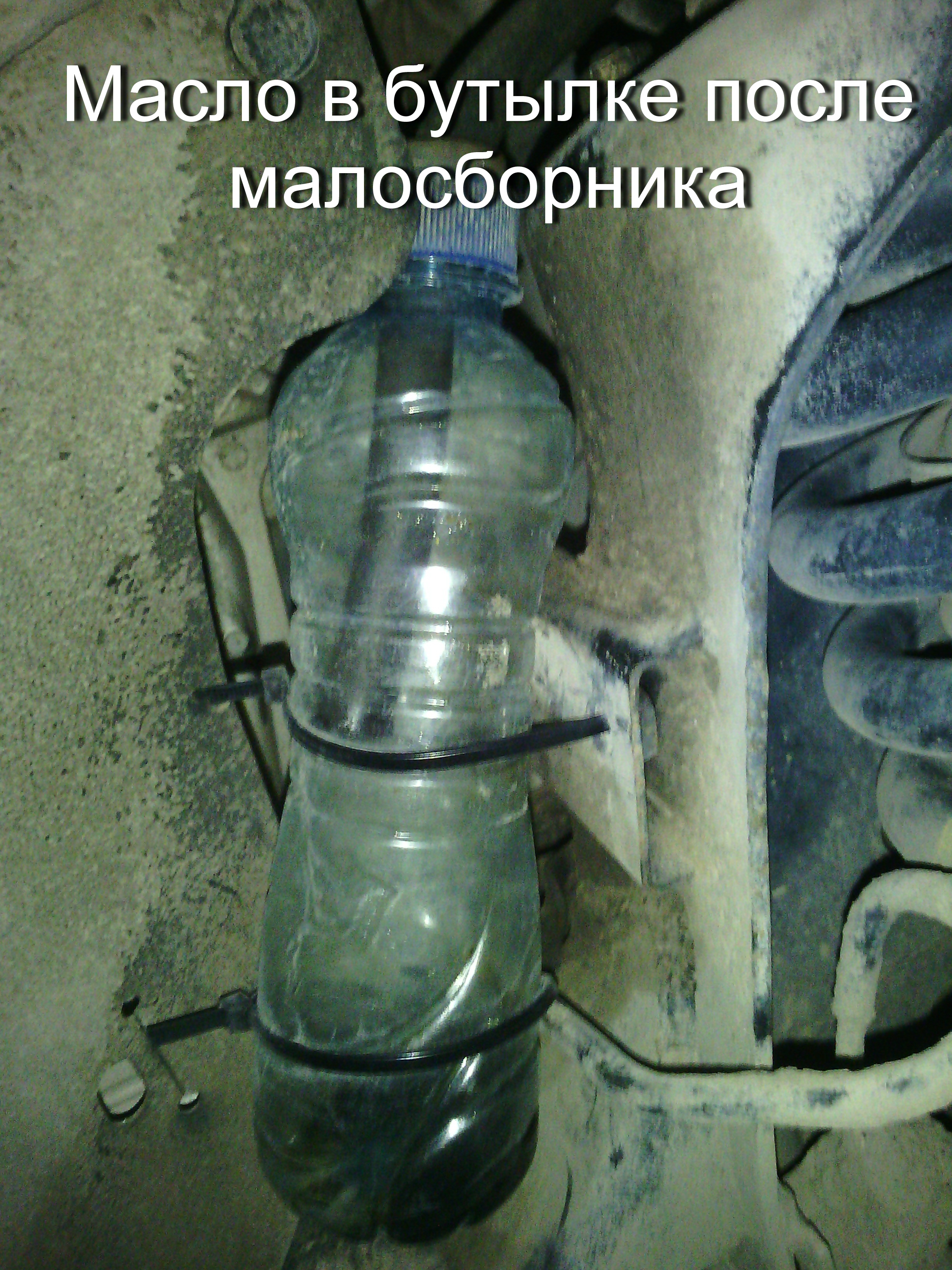

Мои пять копеек по маслосборнику. Все своими руками.По моему уже где то выставлял в форуме.Но раз уж зашел разговор....Устройством доволен.Впускной коллектор сухой и чистый. Маслосборник промываю бензином или растворителем,последний раз промывал керосином. Залил, зажав 2отверстия пальцами, побултыхал, вылил,еще раз, до чистого через фильтр.

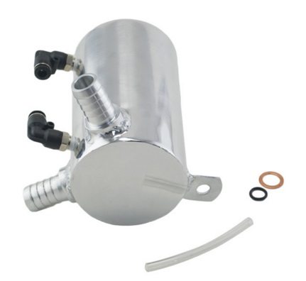

а почему просто вот такой не приобрести ... или аналогичный...
вроде должен работать...
но у меня еще картерные газы "приличные" ... не будет проблем ??...
а то как то ершик маслоотделитель в трубку поставил..так из глушителя там белый дым дуванул, что от меня все на дороге шарахались.....
ссылка http://ru.aliexpress.com/item/VR-RACING ... 0fe2811ca0

Дак у кого денех есть, че не купить. Все блестит, красиво, и уровень в бочке можно контролироватьSersh писал(а):а почему просто вот такой не приобрести ... или аналогичный...

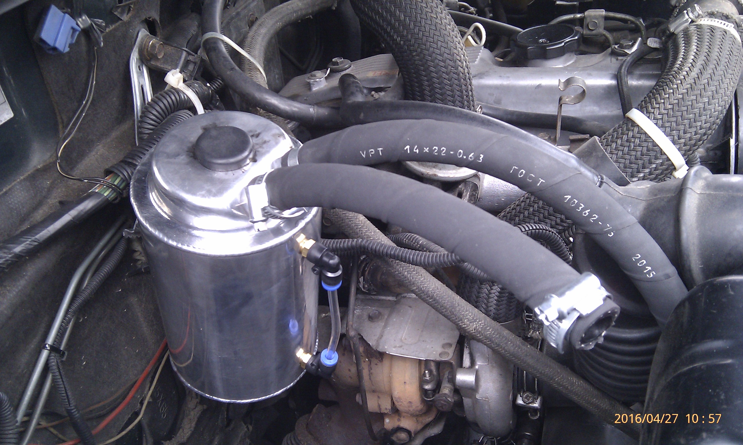

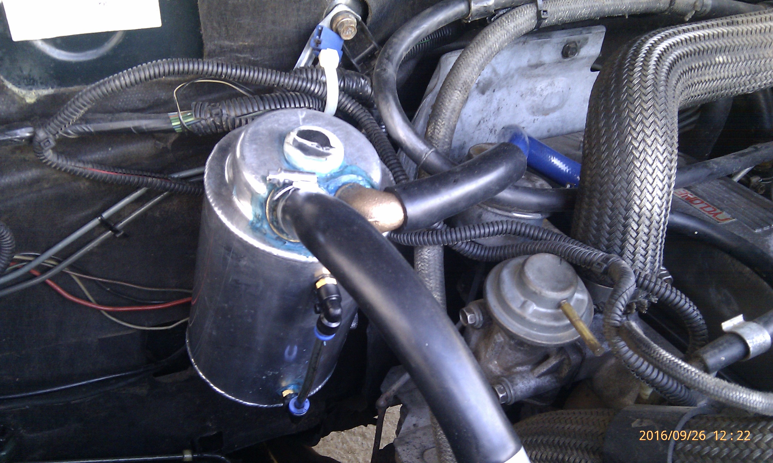

Поставил циклонного типа... движок задымил белым дымом.. пропускной способности циклона не хватило, давило обратно в движок похоже... но "отсеивает" масло он хорошо... в баночке то что за 5 км накопилось....
Буду ставить другой, реально фигню отсеивает.....

После пробега в 7500 км и 234 моточаса маслоуловитель уловил 10-15 гр.Маловато для оправдания пользы от установки данного девайса.Расход в 500-600 гр.ч-з турбину(патрубок сыроват),но ч-з отверстие в интеркулере масло не выгоняет,дроссель сухой.Потестирую теперь на Делваке 10w-40,у него температура вспышки выше.

поставил новый маслоотделитель, но опять дымить начинает..

Проблемку почти решил... переделал отверстия вход/выход на большее.... димить почти перестал... сброс масло через впускной коллектор прекратилось... посмотрим как покажет себя зимой...

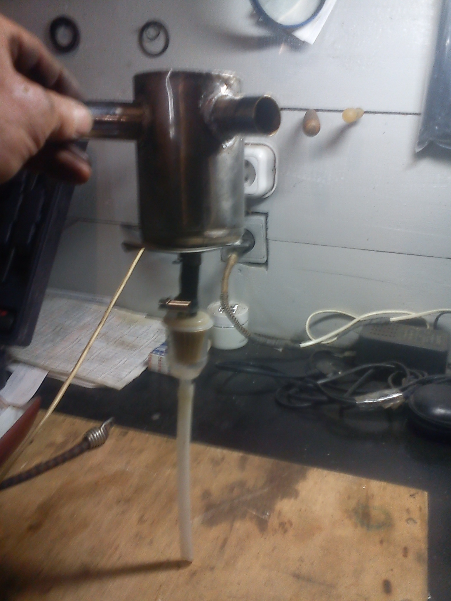

Существенно доработал системку... входной штуцер нарастил внутри трубкой примерно 10 см и на выходе поставил уголок .... теперь трубка не перегибается... масла в бачке было дофига...

а внутри баллона пустота? или сетка?Sersh писал(а):Существенно доработал системку... входной штуцер нарастил внутри трубкой примерно 10 см и на выходе поставил уголок .... теперь трубка не перегибается... масла в бачке было дофига...
