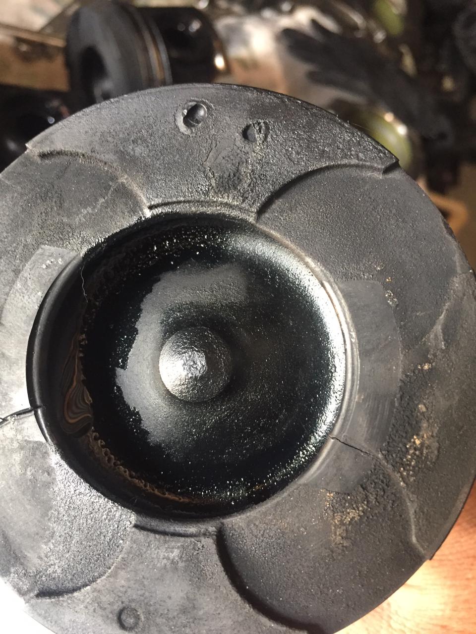

Dieseltronic писал(а): 06 мар 2024, 19:42 SNOOPER, а это точно не нагар
и если поршни реально выходили такой пробег- по какой-то причине двигатель всё-таки разобрали
Точно не нагар.
Трещина и оплавление, по причине маслянного нагара.

Dieseltronic писал(а): 06 мар 2024, 20:43 если форсунка не впрыскивает масло точно в отверстие масляной галереи- толку от неё особо-то и не будет
Мотор сдохнет, дыркой в поршне, через несколько минут. Особенно если наваливать.

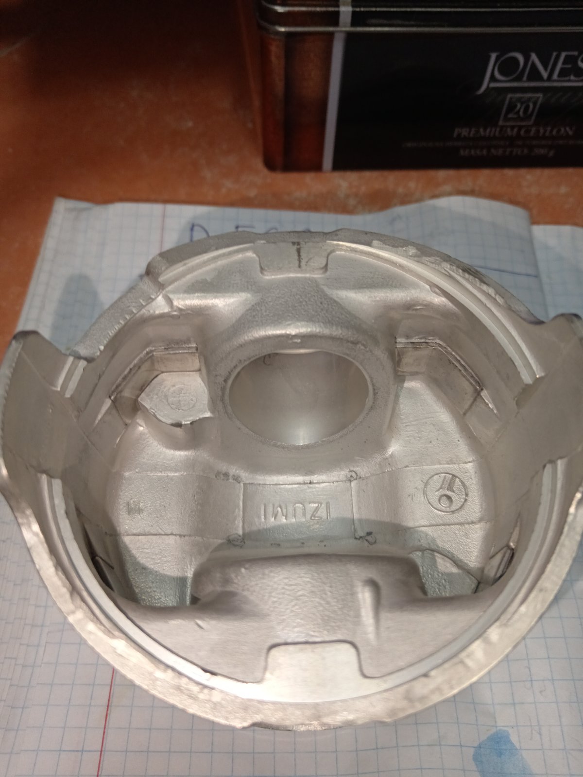

Dieseltronic писал(а): 06 мар 2024, 21:37 ... были поршни с внутренней термокомпенсационной вставкой ...
... которая нихрена не работает, поршни всё равно лопаются. Не все, конечно, но статистика по ним есть.

Вставка эта- дабы уменьшить вероятность задира по причине излишнего теплового расширения
На фото- "палёный" Izumi без масляной галереи :;D:
