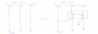

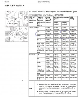

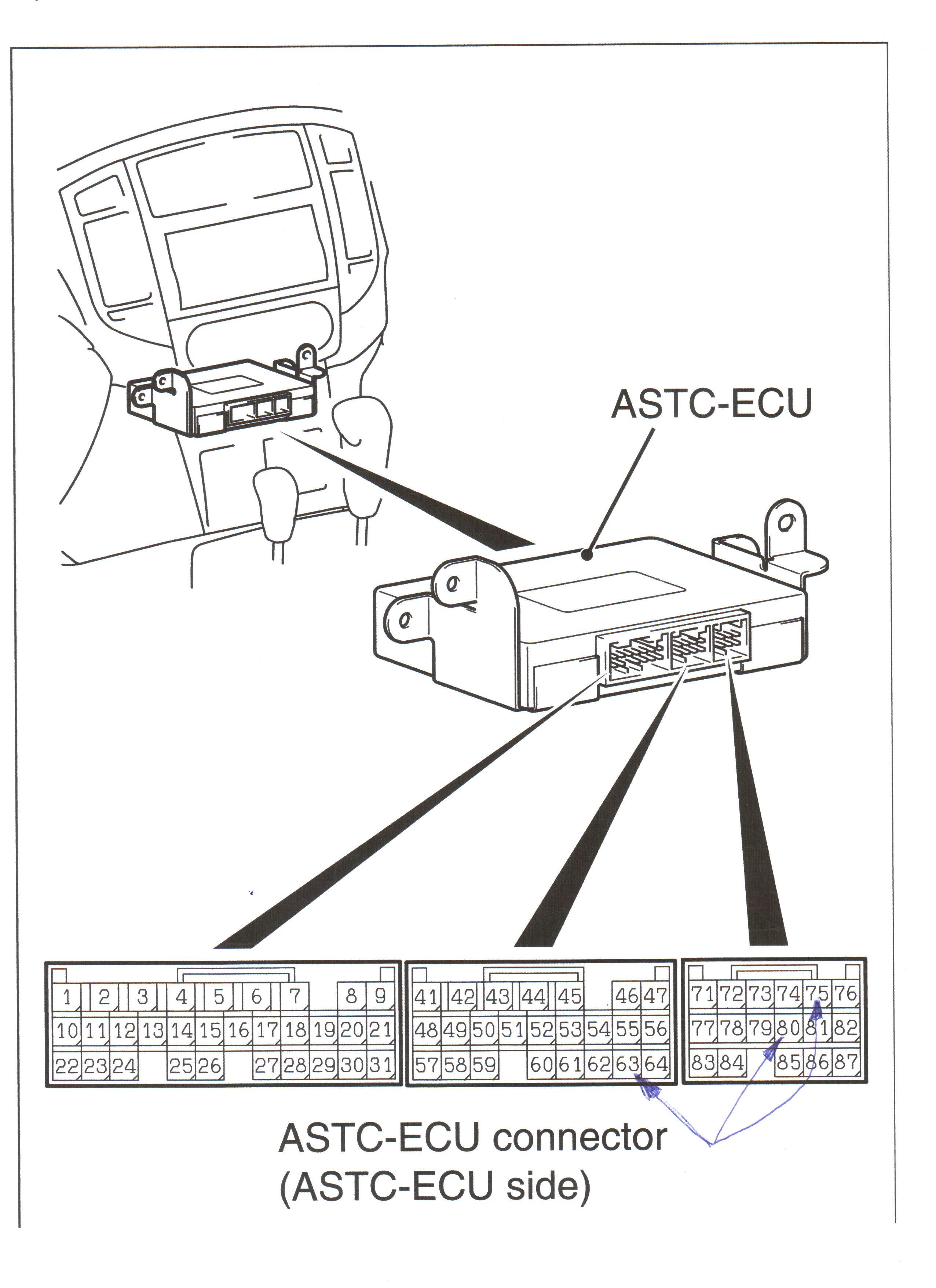

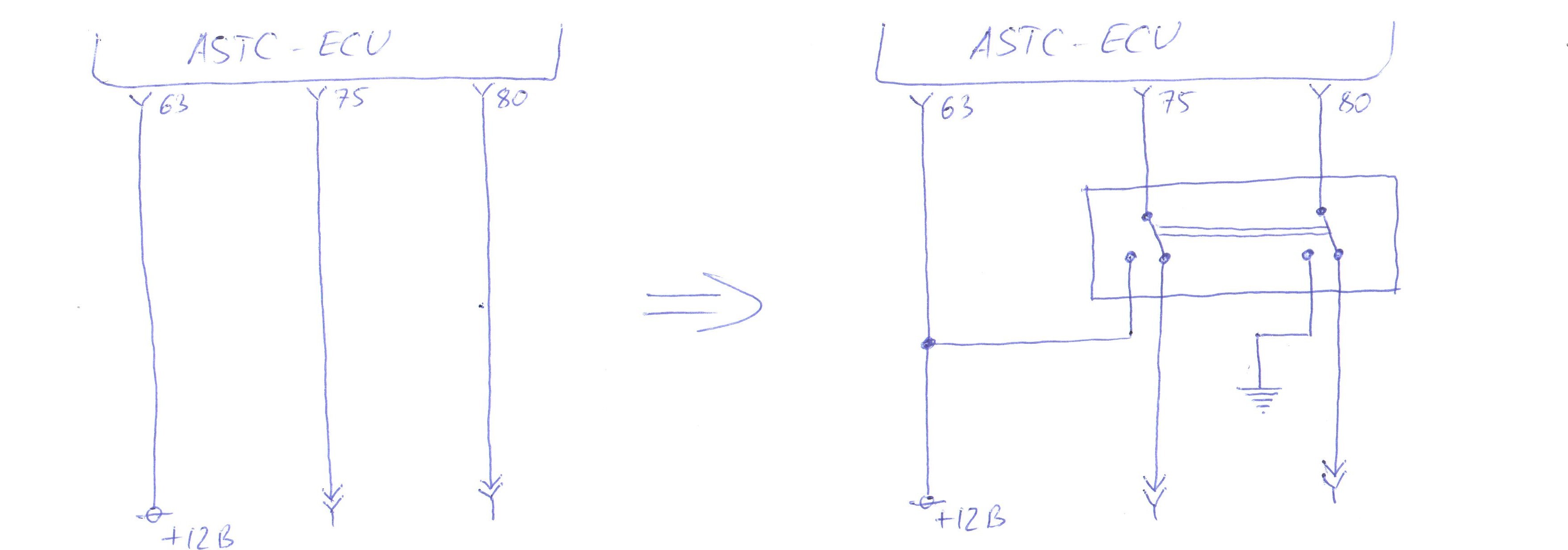

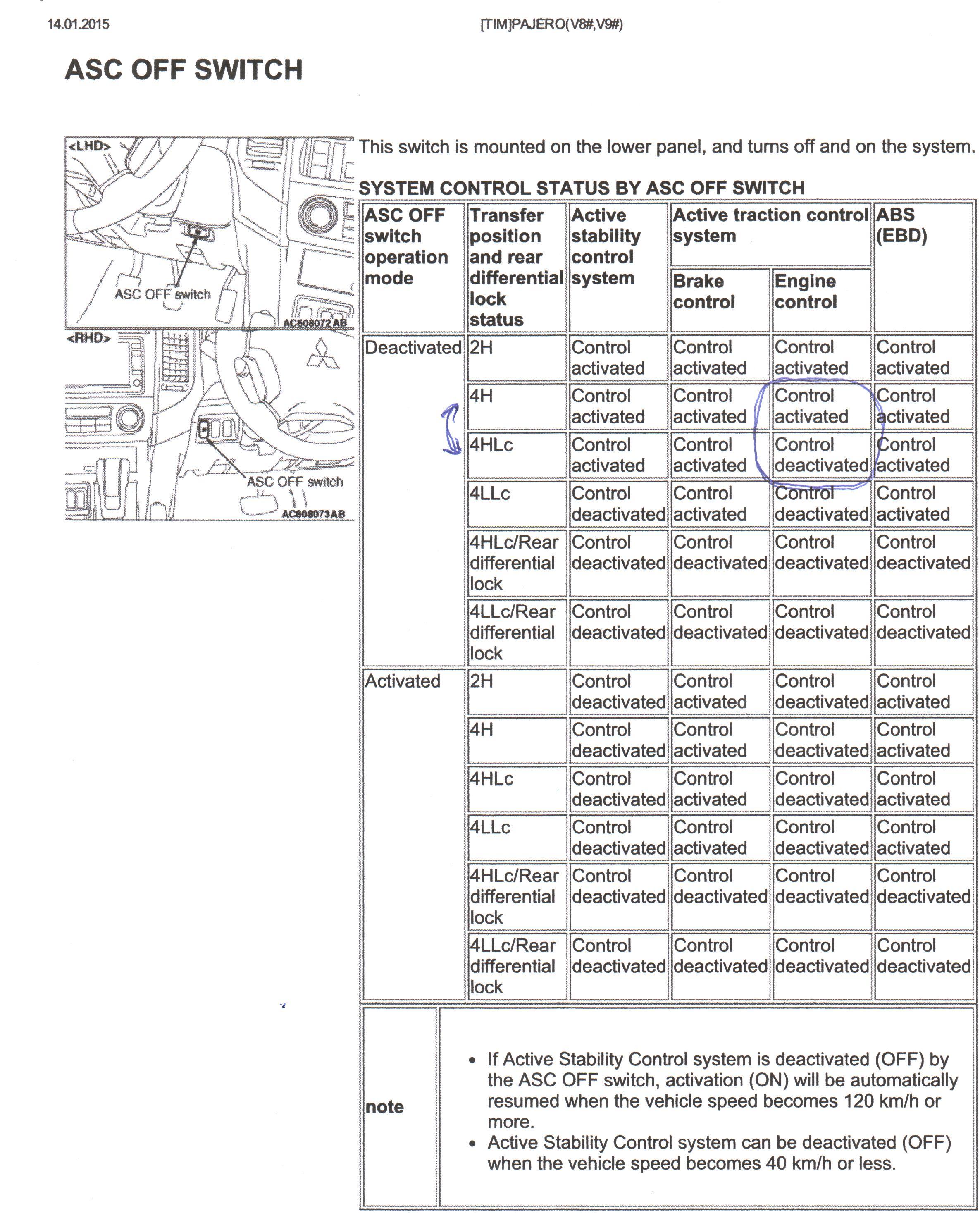

Всем привет !
Сделал легкий тюнинг системы стабилизации.
Цель - адресно отключить "душилку двигателя" (Engine Control) в режиме 4H, сохранив при этом все остальные функции системы (ABS, Traction Control и Stability Control).
Схема простая - на вход блока управления системы стабилизации подаем ложный сигнал о блокировке межосевого дифференциала, и система стабилизации переключается в режим работы, соответствующий 4HLc. В этом режиме Engine Control отключен (или порог его чувствительности сильно увеличен). При этом на блок управления раздаткой ложный сигнал не идет, она работает в обычном режиме 4H, индикатор блокировки дифференциала на приборке не загорается.
Теперь при разгоне с одновременным поворотом авто не тупит, а едет. Поведение системы стабилизации такое же, как в режиме 4HLc, только дифференциал при этом не заблокирован, и так можно ездить постоянно (если не газовать безбашенно, разумеется).
Сразу отвечу на пару вопросов, которые рано или поздно кто-нибудь обязательно задаст.
Вопрос 1 - "Зачем все это надо ? Меня и так все устраивает !"
Ответ - Если Вас все устраивает, значит, Вам это не надо. Проходите мимо.
Вопрос 2 - "А не проще ли отключить систему кнопкой ?"
Ответ - Проще. Но у кнопки есть три минуса:
1) Ее надо нажимать каждый раз при запуске двигателя.
2) При разгоне до 120 система включится сама, и чтобы ее отключить, придется сбрасывать скорость до 40 и жать на кнопку еще раз.
3) Кнопка отключает не только Engine Control, но еще и Stability Control, а мне его отключать не хочется.
Сама схема примитивная - нужно разорвать цепи, идущие на 75-й и 80-й контакты блока управления ASTC и вставить туда двойной проходной переключатель (вроде так называется, поправьте, если ошибся). Ложный сигнал - это +12В на 75-й контакт и земля на 80-й. +12 Вольт берутся прямо там же, с 63-го контакта, это питание блока управления ASTC.
Рисую плохо, за картинки не ругайте
P.S. При включенной обманке можно ездить в режимах 4H, 4HLc, 4LLc. Перед переключением в режим 2H обманку надо выключать, иначе ASTC сходит с ума и отключается полностью, остается только ABS.

Ну, на 2WD стабилизацию и Engine Control можно отключить кнопкой. Если еще и обманку включить - антибукс тоже отключится. Будет классика - задний привод и никаких электронных помощников, кроме ABS. Где только в этом режиме ездить ? Явно не по заснеженному городуqrz писал(а):норм, интересно почему с завода так не сделали. и плохо что на 2вд не работает.

странно, но мне на Р4 2015 МГ не удалось в 2вд нажав ASTC (лампочка загорелась) отключить душилку.... а очень хочется не только это, но и дрифт "разблокировать"...
буду себе колхозить отключалку помощников по схеме , приведенной выше
за схему отдельный респект !!!
