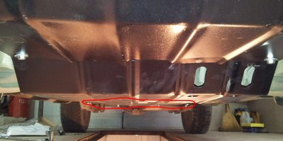

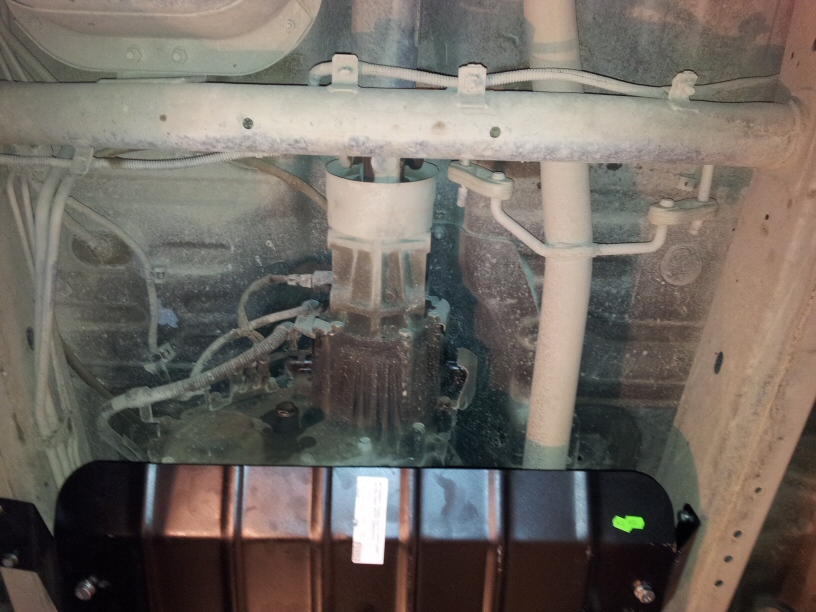

Передвинул листы, немного сточил проставки, дабы третий лист спрятался за вторым, а не выпирал, и клиренс стал 212мм, что гораздо веселей, нежели было.DiskMan писал(а):проставка между 2м и 3м листом вроде должна быть между листами...
Сейчас выкатываю бак, что б и под него бронеживотик поставить.
С уважением, Капитан ДИН.

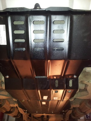

Нонче, поймав наконец момент почти пустого бака, решился установить защиту и на него. Из пяти присланных листов защиты, броня для бензобака, имела самую лучьшую из всех упаковку. Сам лист, в толстом, практически целом полиэтилене, болты и скобы крепежа в таком же полимерном аппендиксе. Ну думаю, хоть один лист в должной упаковке и будет радовать глаз. Но нифига, те же потёртости, а когда прикрепив защиту, стал обдирать наклейки производителя, то под ними оказались самые страшные раны, вплоть до металла. То есть, вина за отвратительный вид изделий, лежит не на транспортной компании, а целиком на самом производителе "ЩИТ", который через убогое качество своих изделий, плюёт на нас, ПОТРЕБИТЕЛЕЙ.

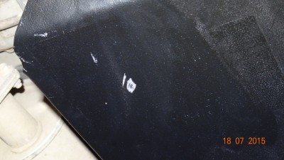

После возвращения с охоты, где был небольшой оффроад, снова в очередной раз приваривал защиту спереди. Кронштейники или уголки там из тонкого металла. Периодически отгнивают или при нагрузке, даже если ткнешься слегка в мягкую кочку, загибаются и отваливаются. Надоело это безобразие. Защита стоит полимерная, толщиной мм 5-6, еще от дилера, вроде не ломается, но сам крепеж, просто вымораживает...
НМПС 2012, 2,5 АТ.
Дело в том, что уголочки-кронштейны спереди приварены не к раме, а к какой-то детали из нетолстого металла. Имею боязнь прожечь эту детальку насквозь, если варить уголок 35-40.
К сожалению не нашел на ветке форума готовых решений для себя.
НМПС 2012, 2,5 АТ.

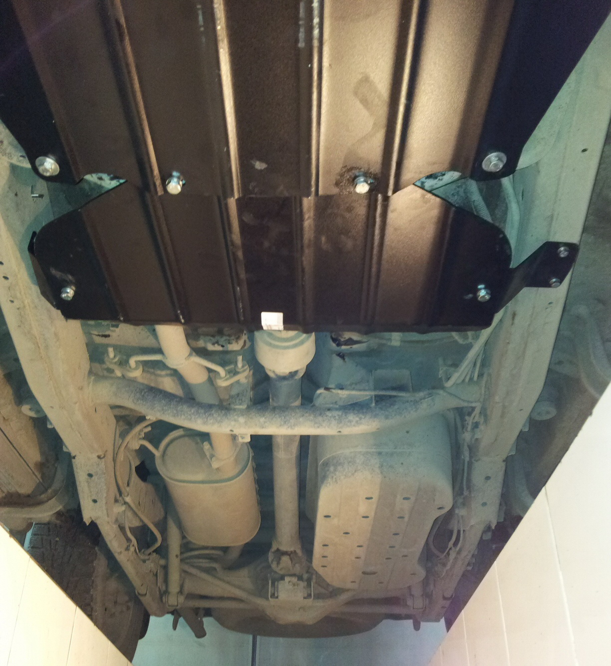

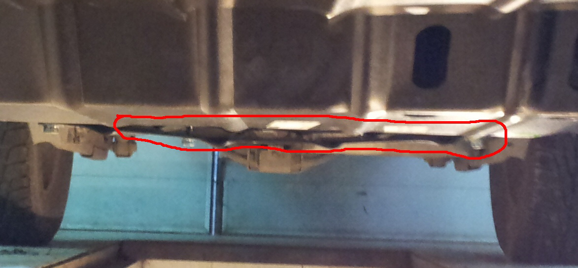

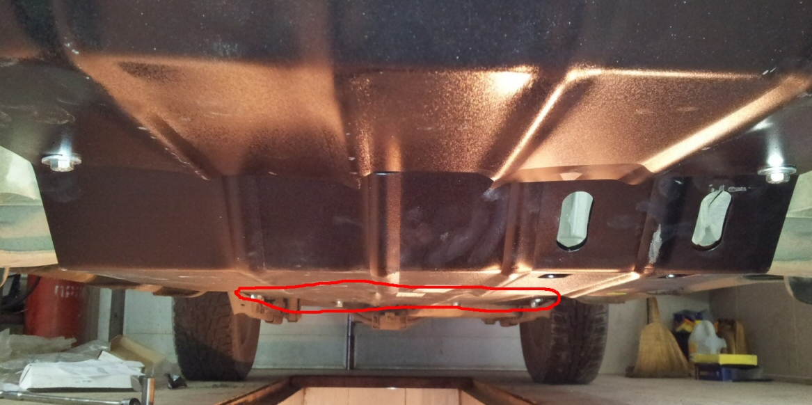

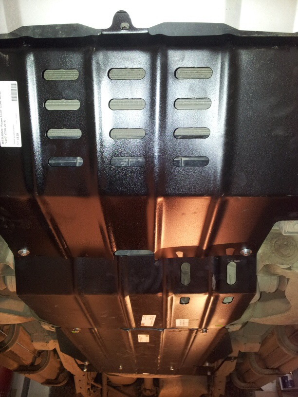

Поставил Автощит.
Вышло не совсем так, как предполагал.
Почему-то думал, что лист РК будет до последней поперечины. Ан нет - там пустое пространство. У других производителей задок так же выглядит?
Если прикручивать третий лист (АКПП) ко второму (передний дифференциал) по инструкции с проставками, между этими листами получается щель где-то сантиметра полтора. Возможно, что производителем предполагалось такое для вентиляции АКПП. Но как-то смотрелось нехорошо. При наезде на камень об этот выступ можно и оторвать третий лист. Подумав, решили пока заменить родные простаки на гайки высотой чуть меньше сантиметра - так щель получается несколько миллиметров и, если смотреть спереди, начало 3 листа прячется за выступом второго листа для переднего дифа. На фото должно быть видно.
Это у всех так с Автощитом? Что делали - оставляли щель или убирали?
