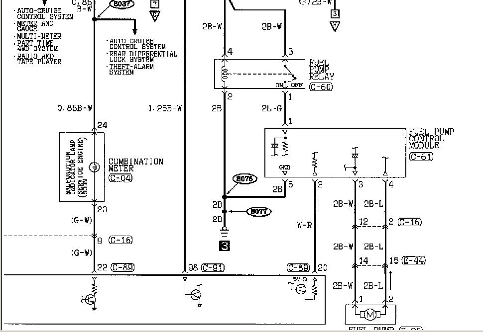

Вот кусок схемы. Может поможет. Насос подключается через модуль контроля. Так что смотрите что с ним.
Ну и сейчас что с блоком управления, так как "тыкая" Вы пожгли выходной каскад.

Давайте ВИН, попробую понять что Вы на чудили, и как должно быть.
Схемы читать умеете? Как с инглишь?

Хотя сейчас попробую может тут ляжет.
Не чудо не случилось "Расширение mdi запрещено администратором"
Вот архив. Разбирайтесь
Для просмотра Вам понадобится " Microsoft Office Document Imaging "

спасибо, начал изучать, но может такое быть что у меня нет fuel pump check connector? раньше про него слышал, искал, но вроде не нашел.SNOOPER писал(а):Хотя сейчас попробую может тут ляжет.

Может. Но это на скорость не влияет. Главное проверить сам модуль бензонасоса и его соеденение с блоком двигателя.medjai писал(а):спасибо, начал изучать, но может такое быть что у меня нет fuel pump check connector? раньше про него слышал, искал, но вроде не нашел.SNOOPER писал(а):Хотя сейчас попробую может тут ляжет.

занялся сегодня, нашел фишку проверки насоса, она есть, правда на ней висела другая фишка, я её снял, подал на неё 12 вольт, насос закачал.SNOOPER писал(а):То что Вы с компом дружите, понятно.
Но хотелось бы узнать как дела с насосом, помогла информация?
Дальше пошел по инструкции. Проверил релешки, обе выдают по 75\80 Ом, а вот проверить фишки не смог, под рукой не оказалось резистора.
снял контролер, на первой ножке его фишки 12В, на второй при прокрутке стартера 3.5В, все как положено, на пятой сопротивления нет.

Ничего не понял, какое второе реле?medjai писал(а):,
Но так и не решен вопрос, я так понимаю, что второе реле это реле самого втягивающего стартера, если на него не подать массу, стартер просто прокручивается и следовательно на насос тоже не идет 12В. Но если на него постоянно подавать массу - АКБ сядет за ночь. Следовательно мозг не выдает кратковременную массу на реле. Я прав? Потому как если взять её с корпуса и подать на эту ножку реле, то машина заводиться(когда сразу, когда покрутить надо). Если погорел выход из мозга, можно его взять в другом месте?
У контроллера насоса, рядом. Стоит два реле. Одно реле насоса. Второе, Главное реле.
Реле насоса, как я понял рабортает.
Главное реле. Включает, подаёт на него массу блок управления двигателем. Но при его неисправности, не включении не должен гореть чек.
У Вас федеральная модель.
Даю схему впрыска. Сопротевление и напряжение на выводах ECU.
Переконвертируйте в удобный формат
А самое главное ВЫКИНТЕ свой пробник-лампочку, и проводок для подачи плюс/минус.

выкинул, приступил к изучению, странно, мне говорили что это североамериканская модель...SNOOPER писал(а):Ничего не понял, какое второе реле?medjai писал(а):,
Переконвертируйте в удобный формат![]()
А самое главное ВЫКИНТЕ свой пробник-лампочку, и проводок для подачи плюс/минус.ТОЛЬКО МУЛЬТИМЕР.
по поводу реле:
Да там два абсолютно одинаковых(по номиналу) реле,одно включается при первом положении ключа(вот оно походу главное), а вот второе я так понимаю стартер(оно же питание насоса) не включается, включение происходит только в случае ручной подачи массы на клемму реле. Если не подать, и попробовать завести, стартер крутит, но всасывающее не срабатывает и насос не качает. Если массу подать, реле срабатывает и машина заводиться.
ECU подает массу на это реле?
т.е. мне надо снять ECM и проверить колодки в жгуте(напряжения) и ножки(сопротивления) на самом модуле? Я так понял что это 20 терминал, вот только где он?

Какое к чёрту стартера.medjai писал(а):,
выкинул, приступил к изучению, по поводу реле:
Я по русски вроде писал. Бензонасоса и Главное.
Если главное вытащить из гнезда, не загорится чек и блок управления естественно не инициализируется.
Если вытащить реле насоса, то просто не будет работать топливный насос.
Стартера там рядом нет.
Просто у Вас может с замка зажигания не доходит, из за сигнализации например.

Так и проверяй. Для чего дал схемы и тд.
Если не уверен не надо думать, надо в первую очередь слушать. Не знаешь спросить. Не уверен, переспросить. Ну и естественно проверить то что сказали, и свои мысли, сопоставить, сделать выводы................. и всё получится

Снупер, где взять альтернативную массу для реле бензонасоса? С ECU не подается масса, в момент поворота ключа в режиме стартер.
но она не постоянная, а только когда положение СТАРТ или крутится двигатель.
