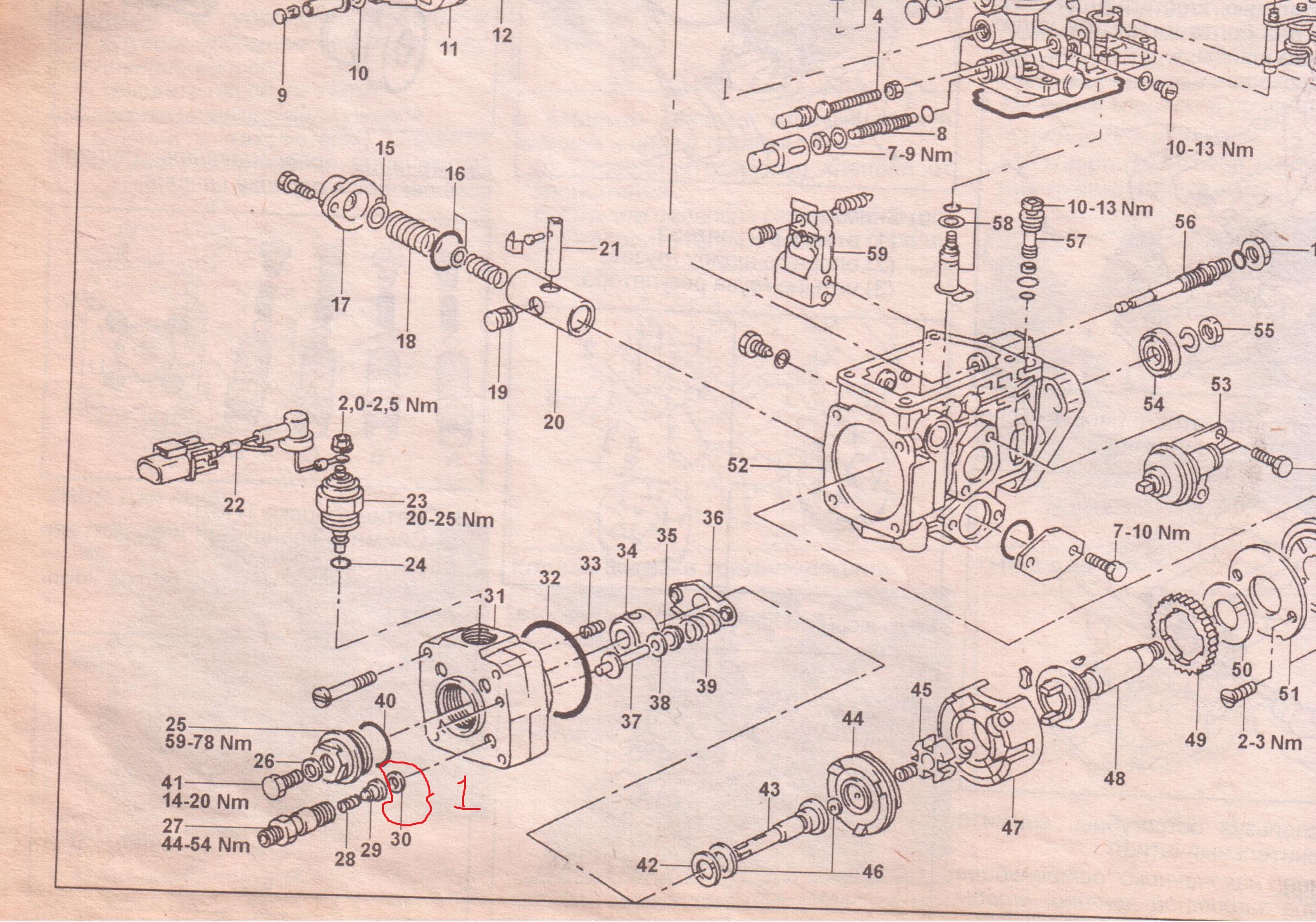

10 номер, это клапан, а вот в начале, это шайба. Она там частенько прилипает в гидроголовке.

Vitalya-74 писал(а):10 номер, это клапан, а вот в начале, это шайба. Она там частенько прилипает в гидроголовке.

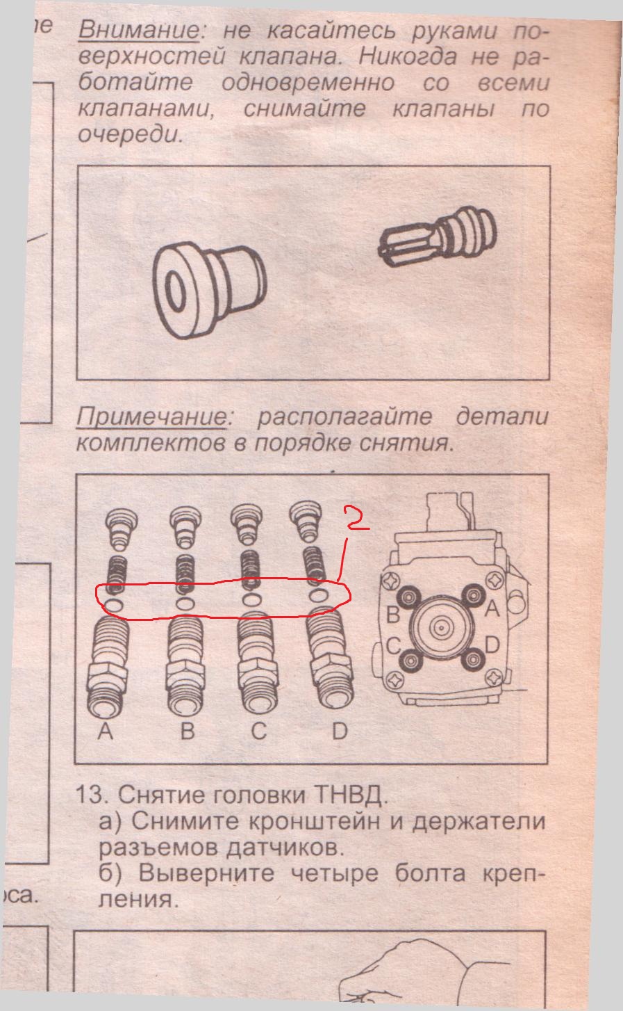

Я вот нашел в книжке, Шайбы №2 которых у меня нет, вообще они должны быть? Так как на вашем рисунке их нет. А прилипает шайба №1 я так понял.

Шайба №2 на протечку не влияет, она может быть, а может и нет всё зависит от конструкции пружины. Она нужна для упора пружин. Да прилипает шайба №1, внутри "гидроголовы". Но её могут и потерять и смять при не аккуратной установки. Насчёт того есть ли она в рем комплекте, а хрен его знает. Но зачем ради этих шайб заказывать комплект? Их можно подобрать в магазине. Выкрути клапан, сними размеры и ищи.

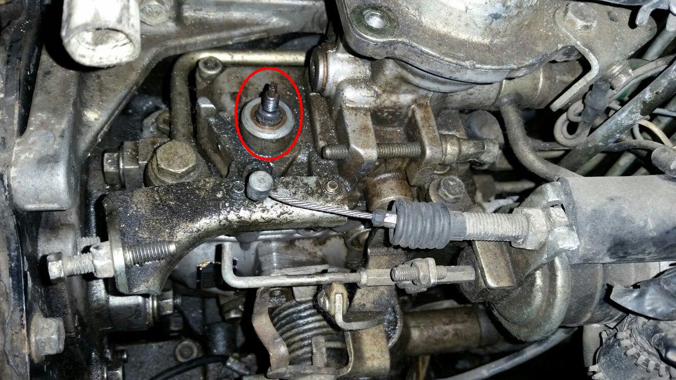

Не знаю как правильно сформулировать, суть такова - Течет диз. топливо в месте привода педали подачи топлива (обведено кружком) и подклинивает саму педаль, посоветуйте что делать: снимать ТНВД и перебирать с заменой всех резинок и заодно сальник поменять?

Лучше снять и заменить резинки.

Tim29 писал(а):Не знаю как правильно сформулировать, суть такова - Течет диз. топливо в месте привода педали подачи топлива (обведено кружком) и подклинивает саму педаль, посоветуйте что делать: снимать ТНВД и перебирать с заменой всех резинок и заодно сальник поменять?
у меня в этой крышке был люфт большой и тоже сочилось. выточили втулку и поставили тудой. третий год полет нормальный. а почему у тебя болт регулировки хх так сильно закручен?

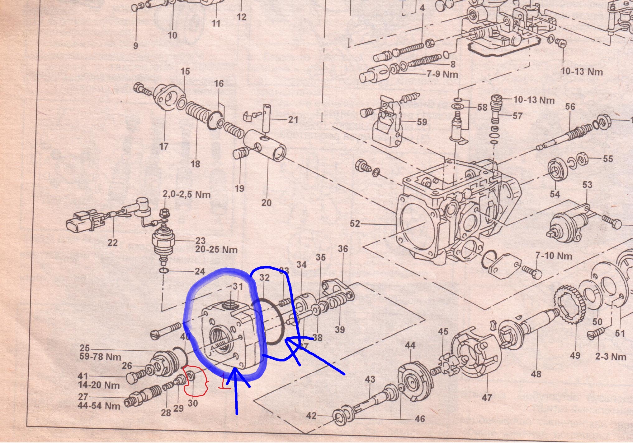

первый : что значить обжечь медные шайбы? как это делать и не сгорят ли они?
Vitalya-74 писал(а): Можно попробовать обжечь еще родные, если они не выжаты в ноль.
второй вопрос, у меня тоже течет солярка с ТНВД, 1 капля в 3 секунды, но не со штуцера, а с самого низа. отметил стрелкой на 31 детали, это головка распределения
капает именно из этого места. раньше не было. может там трещина?
за этой головкой идет манжета № 32, может это она уже не держит?
если менять эту манжету №32, могу ли я безболезненно снять головку №31 прямо на насосе который стоит на двигателе?
не повыскакивают ли от туда всякие мелкие детали, пружинки, колечки и прочая мелочь? место не совсем удобное потом для сборки. а вот снимать насос совсем не охота.
подскажите пожалуйста, может кто уже менял эту манжету?

Уже было, ссылки на замену без снятия давал. Все от квалификации меняльщика зависит, там много чему выпадать.

flamer писал(а):Уже было, ссылки на замену без снятия давал. Все от квалификации меняльщика зависит, там много чему выпадать.
да, спасибо. вчера уже нашел все ваши ссылки, посмотрел, что можно заменить не снимая.
