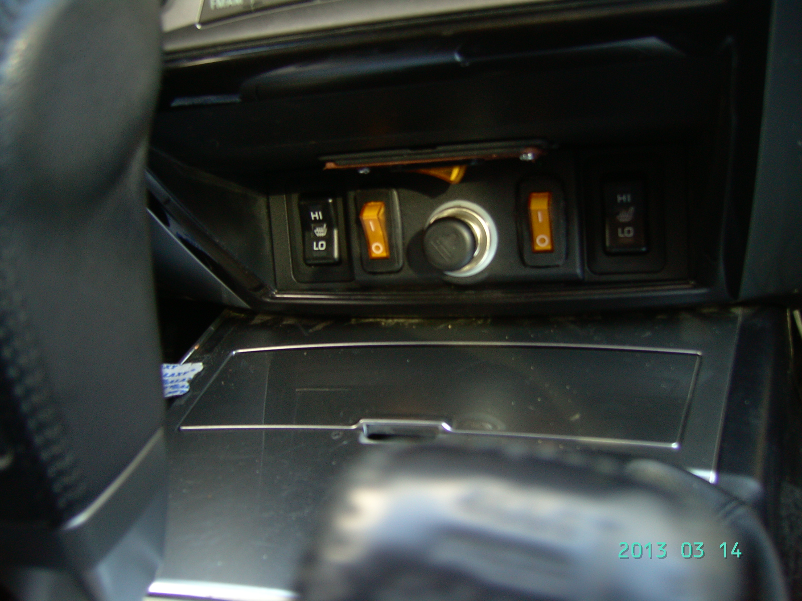

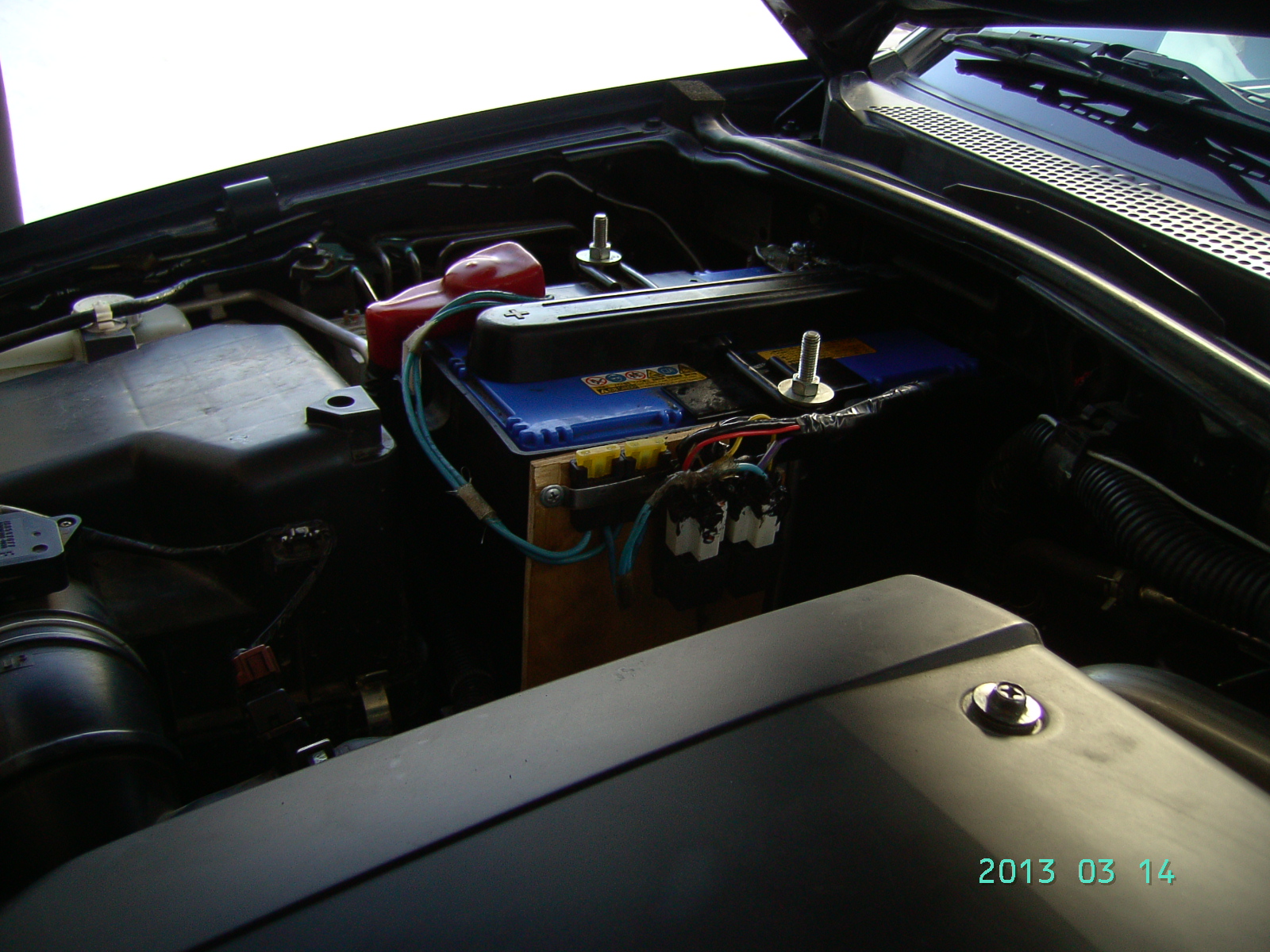

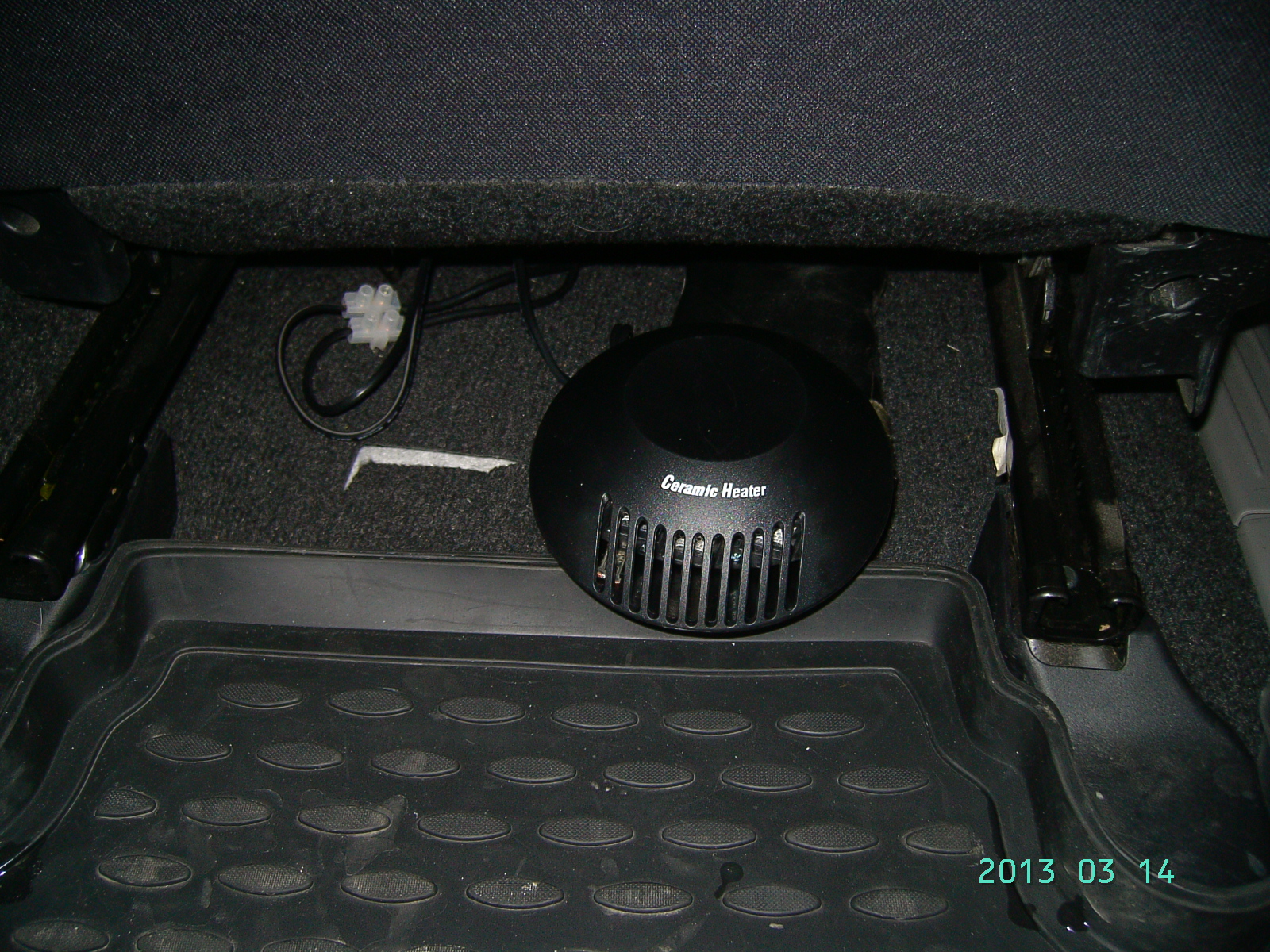

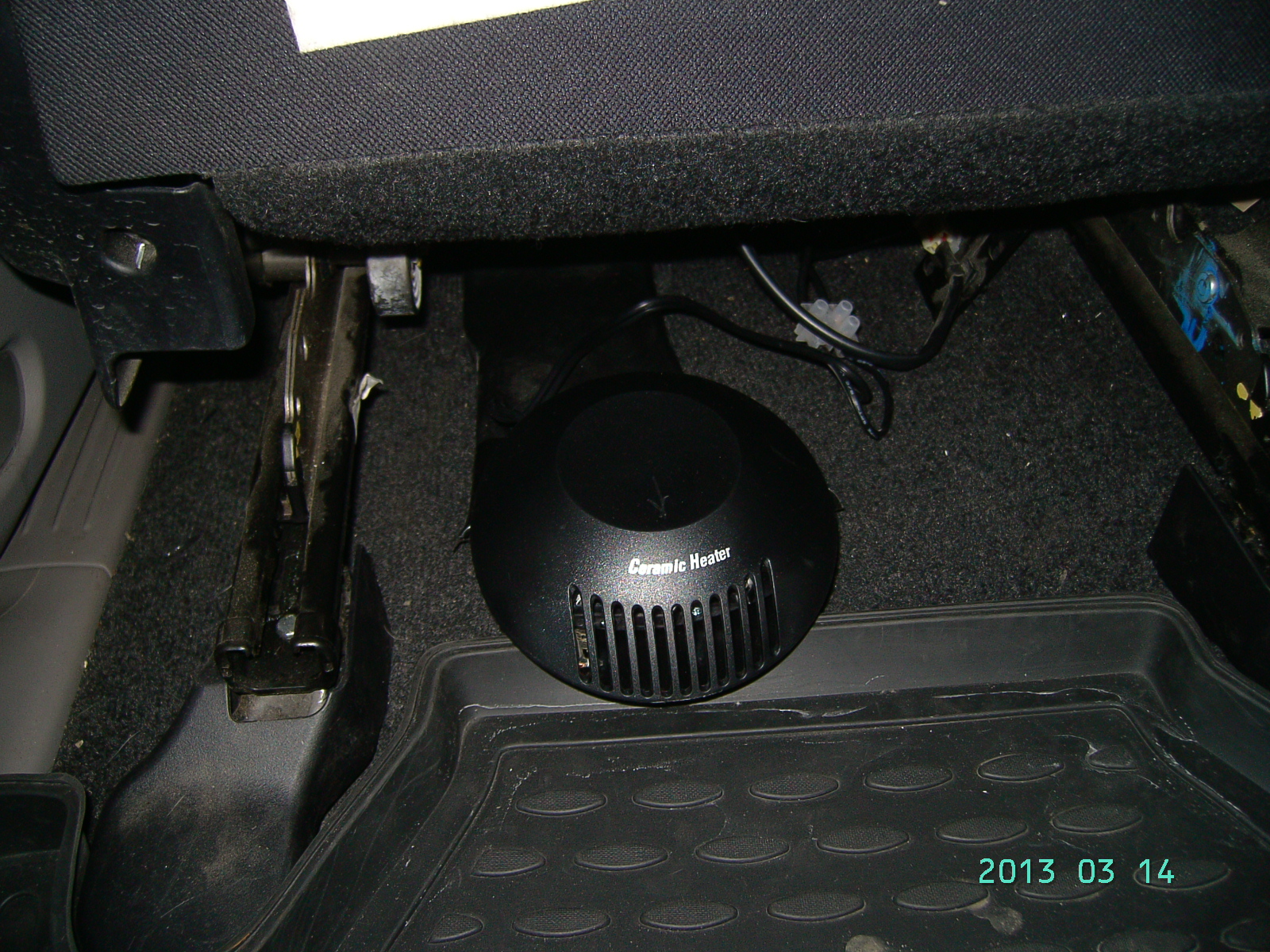

Re: Доп.обогрев салона эл.обогревателями.
Всем здоровья.
Проделал большую работу по установке эл.фенов 2 шт.по 200Вт. под передним рядом сидений для тепла в ноги задним седокам.При этом заглушил штатные воздуховоды для задних пассажиров,в надежде что мне будет теплее.Схема простая. 2 реле с контактами на 30А,предохранители на 20А,(это под капотом).В салоне установил 2 клавишных выкл. на панельке с прикуривателем(там 2 заглушки были),2 светодиодика -индикатора вкл.эл.фенов.Ко всему установил еще 1 клавишный выкл.(в корпусе подсветки зоны прикуривателя) для откл.штатных эл.фенов (спасибо Napic отправил).Генератор установлен на 120А.Поэтому алгоритм работы всего имеющегося в большие минуса будет следующий:После минимального прогрева вкл. печку в штатном режиме,все тепло для первого ряда.По достижении рабочей температуры двиг.(и при необходимости) откл.штатные эл.фены,вкл.вновь установленные для задних пассажиров.Нагрузка не выходит за пределы штатной.Провода для обвязки эл.фенов взял достаточно мощные (многожильная медь 6мм2.)Проход из под капота в салон сверлил дырку на 12мм.в районе правого АКБ.Реле и предохранители установил на корпусе чехла правого АКБ.
Вот фото всего выше перечисленного:

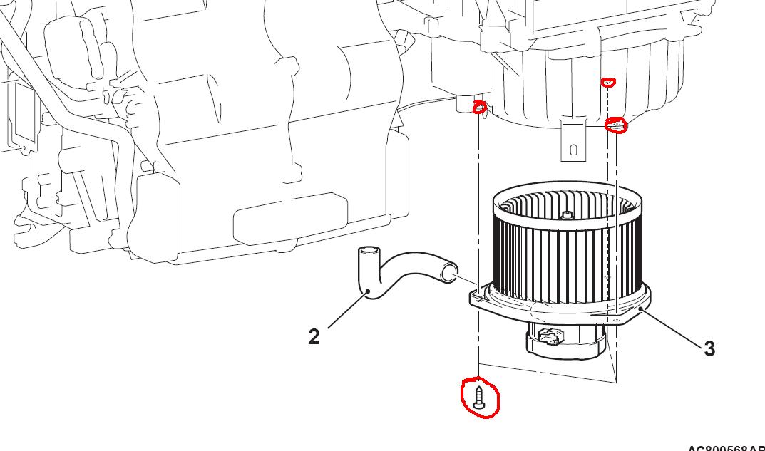

Добрый день! После включения печки на сильном морозе появился шум (свист). Шум исчезает только после прогрева. Что там может свистеть и поможет ли обычное смазывание WD-40? Чтобы добраться не нужно ведь снимать всю панель?

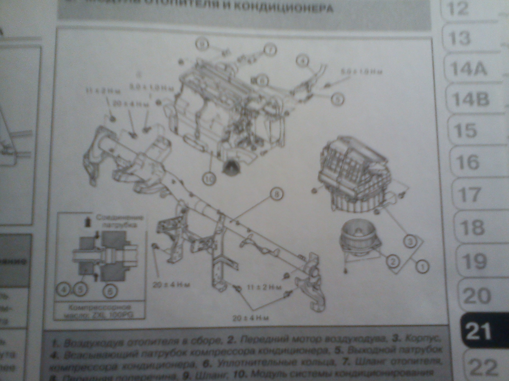

Сам вентилятор находится за перчаточным ящиком ( на против правой сидушки).Как добраться до мест смазывания (эл.двиг.)не знаю не разбирал.Может у кого то было, отзовутся.Как разобрать этот ящик,могу рассказать,если надо.

Ящик-то я разберу, но вентилятор мне кажется немного левее ближе к центру панели.

Не,у меня прямо за ящиком.Я ,когда пришлось дырку делать из под капота в салон,разобрал всю павую часть,там он(вентилятор).От него воздуховоды влево идут к печке.

Я не знаю,надо ли в твом случае разбирать перч.ящик,может достаточно снять нижнюю крышку чтобы подобраться к эл.двигателю.На всякий случай фото сделал ,но качесво -мобильник извини

Для снятия мотора достаточно снять пластиковый кожух закрывающий торпеду снизу в ногах пассажира. И открутив три шурупа, он ваш.

Снял вентилятор отопителя. Наверное его вообще никогда никто не трогал и не видел. Такой он был "чистый". Разобрал, продул, промыл, смазал трущиеся части жидкой графитной смазкой. Только не заменил щётки (нечем было менять). Шум не исчез. Он стал более глухим, но я всё равно его слышу. Что, теперь менять мотор целиком, чтобы наступила тишина?
