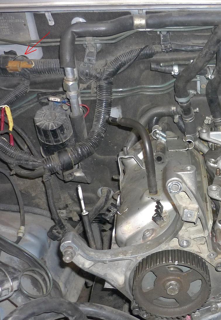

Бензин перед запуском не накачивается, т.е. насос включается вместе со стартером и отключается сразу при остановке двигателя. Есть ещё возможность принудительно запустить (проверить) насос через сервисный контакт А-63 (см. вложение) , он находится под капотом справа сверху. Там две фишки коричневая и чёрная, так вот ваша- чёрная. Если подадите на неё "+" от АКБ, насос должен запуститься.

Проверил вечером. По алгоритму не работает. Т.е. при запуске двигателя "+" не приходит на насос. Сервисный разъём к сожалению так и не смог найти. Может не там искал... Завожу сейчас на газе. При переключении на бензин машинка сразу глохнет.

На фотке фишку сервисного разъёма почти что не разглядеть, но лучше у меня фотки на компе нету. Смотрите прямо под шильдиком на моторном щите. Может у вас их как-то оборвали, но провода-то должны остаться. Они выходят из толстого жгута.

Разъём я, кстати получается, нашёл. Только он странный какой-то. Там что-то наподобие заглушки стоит.

Да, так и есть- заглушка, она снимается, а под ней контакт.OlDer писал(а):ДаРазъём я, кстати получается, нашёл. Только он странный какой-то. Там что-то наподобие заглушки стоит.
