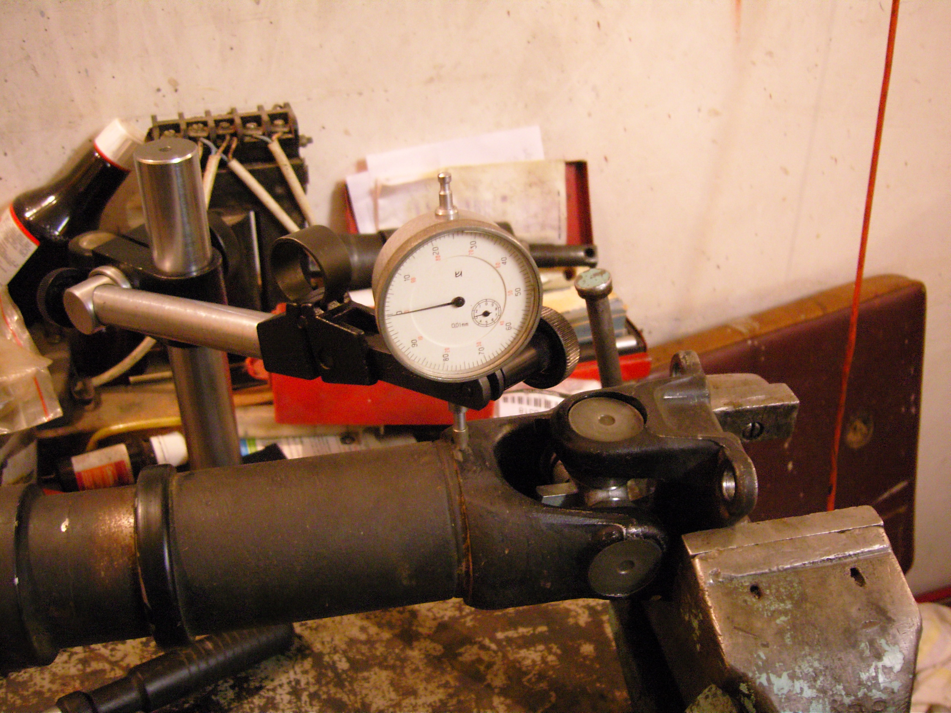

Берешь индикаторную стойку, как на фото,напр, и проверяешь биение дисков,чтоб не гадать. 0.04мм вроде допуск. Диски Брембо ставил,проблем с качеством небыло. Грязь могли не всю удалить на привалочных..

Замер на индикаторе показал кривизну на задний т.дисках.
