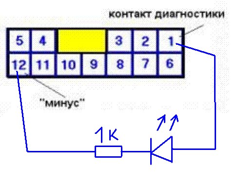

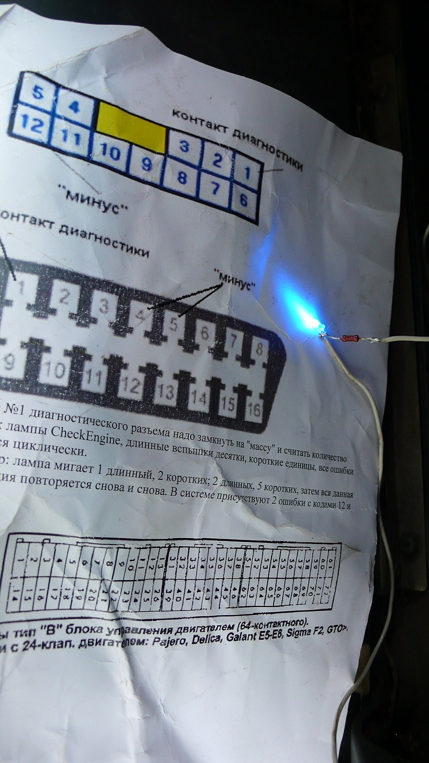

Пробовал заводиться только на горячую с отсоединенной фишкой, не завелась. Лампа не горит вообще никогда. Пробовал еще сделать самодиагностику с помощью диода - не получилось.

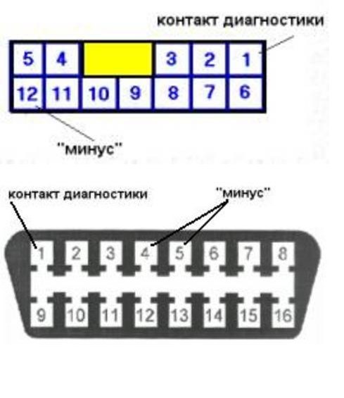

При включении зажигания она должна загораться на 2 секунды, потом тухнуть (это тест исправности лампы). Если этого не происходит, надо обязательно разбираться. Может лампочки просто нет, или она не подключена.
Не знаю, какой у тебя разъём диагностики. На моей машине он прямоугольный, и всё нормально считывается.
Смотри вложения, там все варианты подключения и описание считывания кодов.

Сейчас глянул мануал, у тебя должен быть прямоугольный, как я выше показал.

А вообще на п1 есть лампа чек? Просто судя по картинкам расшифровки приборки ее нет. На эбу осталась одна наклейка. Большими цифрами: 7656, маленькими: e2t34677a.
