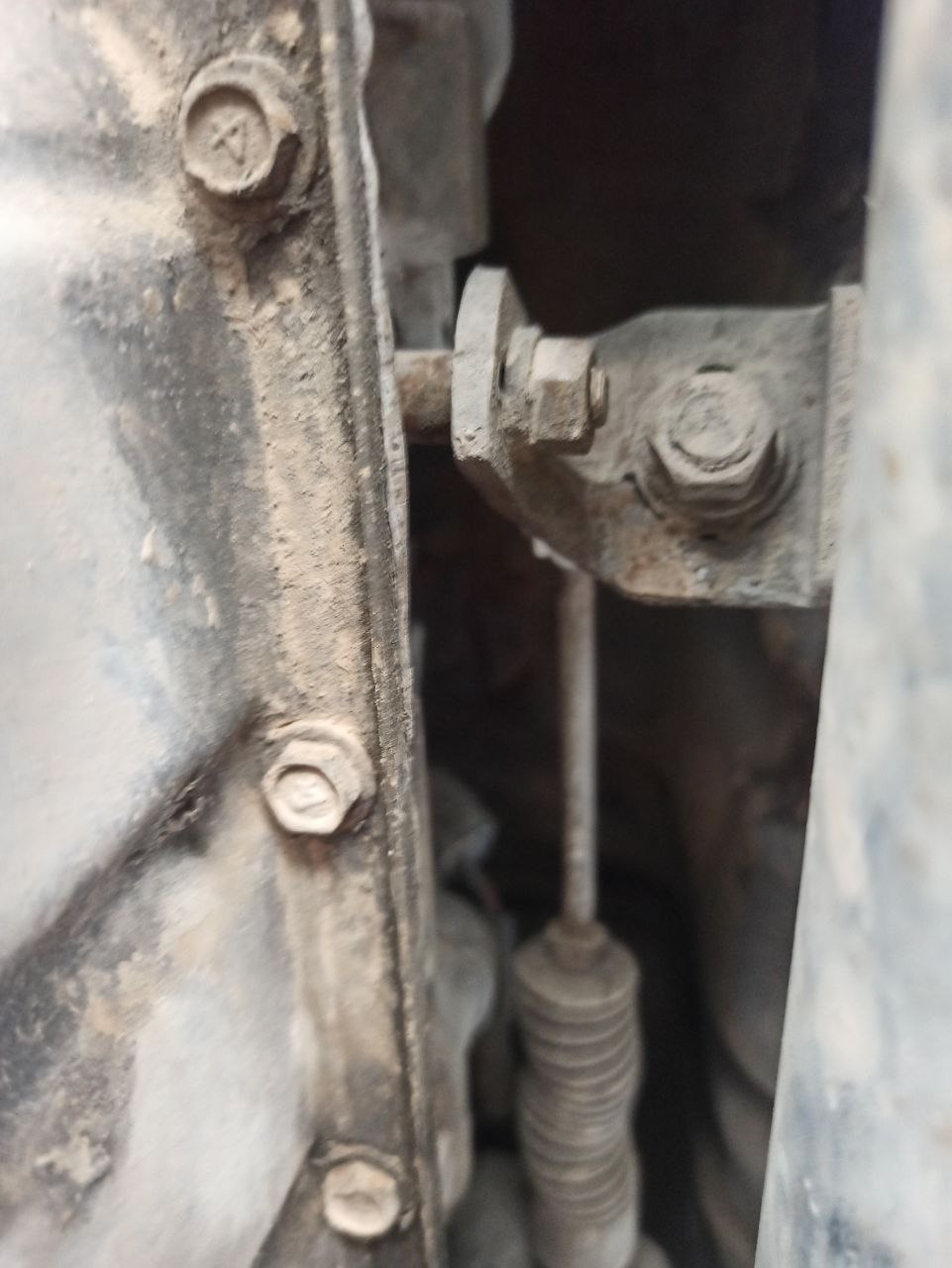

Нет, уже 6 лет у меня.До этого проблем не было. Теперь вопрос....где могли наколхозить?
вот фото
вот фото

А с противоположной стороны рычага глядел?

Сообщение Ru$lan »
dvm99 писал(а): 28 мар 2024, 12:56 с противоположной стороны рычага глядел?
прощупал весь путь тросика от рычага переключения до коробки....

С противоположной стороны коробки ::-D: шток проходит сквозь коробку насквозь, трос с лева а ингибитр с права

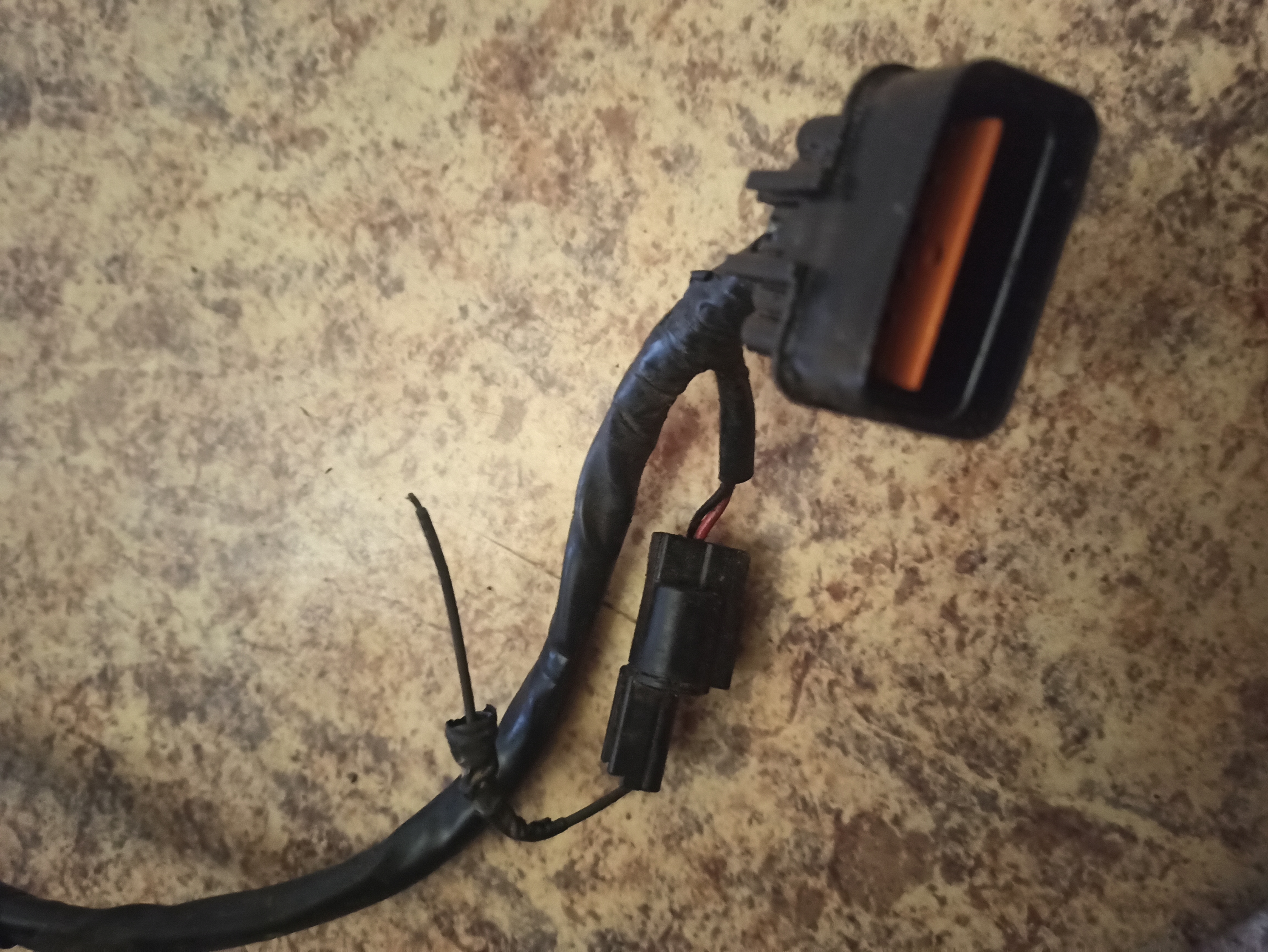

Добрый день. Наконец то добрался я до снятия ингибитора, сделать это без наличия ямы оказалось ещё той задачкой!!! Но у меня получилось. Теперь буду разбирать, смотреть чё там не так. Нарисовался ещё один вопрос....на проводке которая идёт от ингибитора возле основной фишки отходит один проводок ...так вот он просто сгнил...фото прикреплю. Подскажите куда он цепляться?

возможно на датчик температуры. или может идти на втягивающие.( стартер крутил?)

Сообщение Ru$lan »
Нет стартер не крутил, думаю что датчик. Нашел вторую часть сгнившего провода....там же на коробке с левой стороны где тросик на шток цепляется ...вроде под резиновым колпачком.

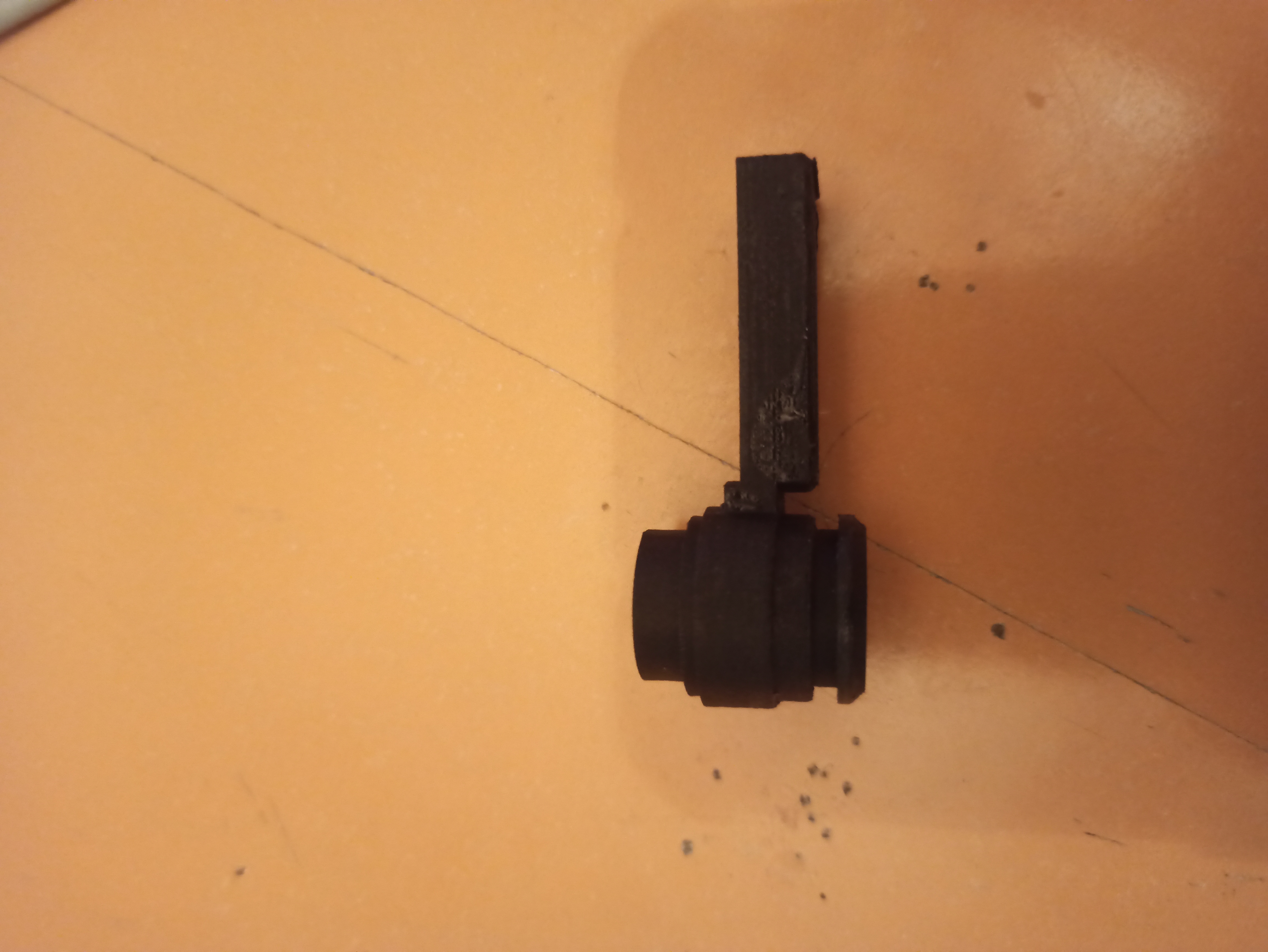

Разобрал ингибитор.....бегунок развалился.....печально....попытаюсь склеить...

Сообщение Ru$lan »
Добрый вечер. К сожелению склеить не получилось....нашел другой вариант....заказал печать на 3D принтере.....вот что получилось. Так что если что имейте ввиду такой вариант.
