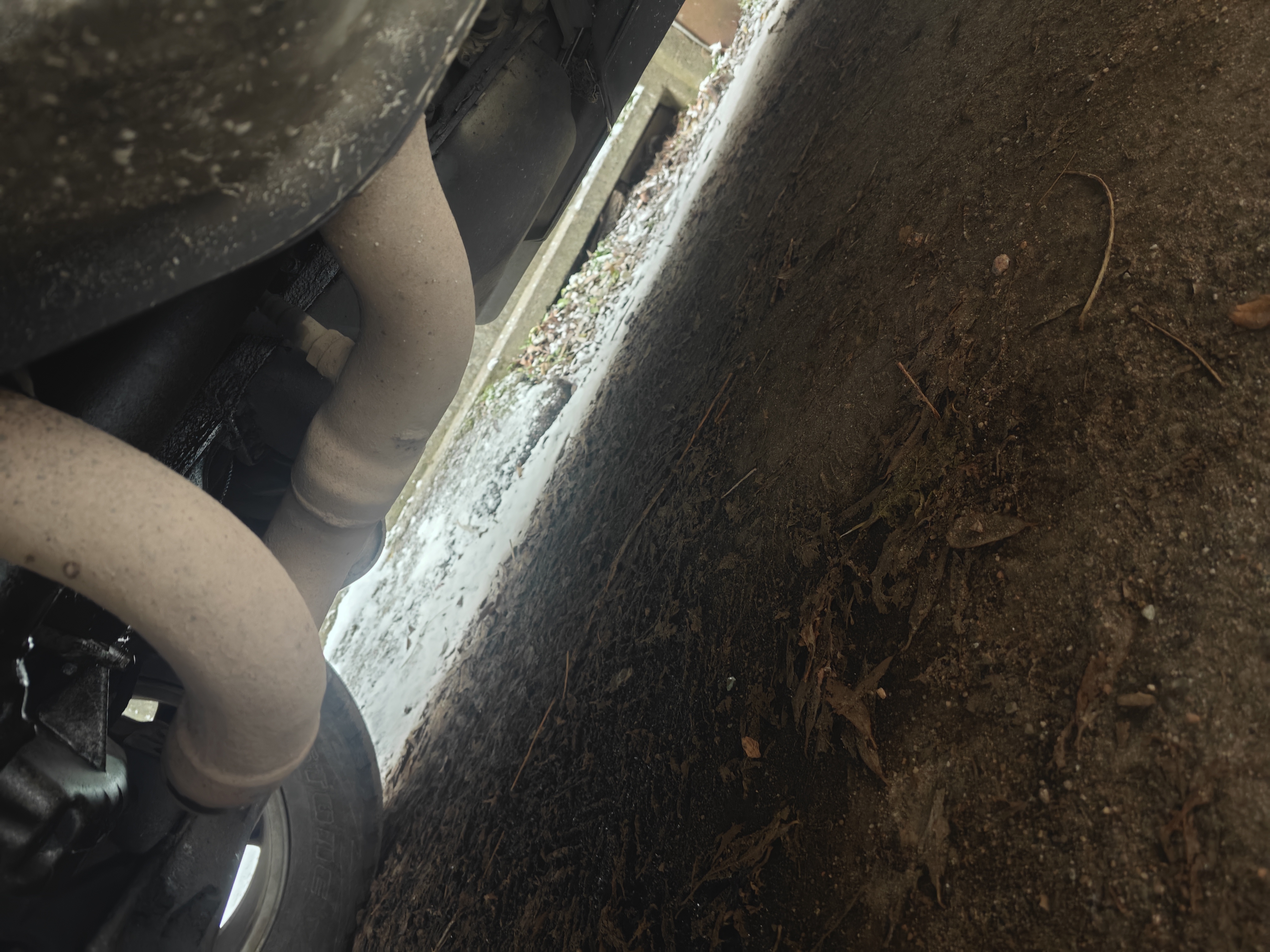

Bohdan
Сообщения: 10
Зарегистрирован: 19 авг 2023, 10:38
Мой автомобиль(и):: pajero wagon III
Откуда: СНГ
Пропала тяга, увеличился расход Р3 3.0 араб
Сообщение Bohdan »
Lukich111 писал(а): 11 дек 2024, 16:09 номер кузова дайте или физически глазами посмотрите, есть лямбды или их нет
JMYLRV73W4J700669, присутствует катализатор, прямо под водительским местом, перед ним видел ДК,
вот сфоткал, куда смог подлезть
Lukich111
Сообщения: 3434
Зарегистрирован: 16 янв 2011, 18:48
Мой автомобиль(и):: H-D Sportster 1200, +-самокатик(был) , 3 моноколеса
Откуда: С-Петербург
Откуда: C-Пб-(Мурманск)-
Благодарил (а): 97 раз
Поблагодарили: 233 раза
Сообщение Lukich111 »
да, один всего лямбдик на машине, тогда должен показывать 0,2-0,8..(ну или 0-1В грубо). 0,,,0,2 - это мертвец, либо с проводкой до мозгов что-то, либо сканер криво показывает... можно иголками попробовать на разъеме померить вольтаж мулльтиметром... но это не прям совсем просто, придется попыхтеть... диагност, это не только белый халат и компутер, но часто по уши измазанный в гуталине человек с радикулитом...и небольшой зарплатой ::-D:
