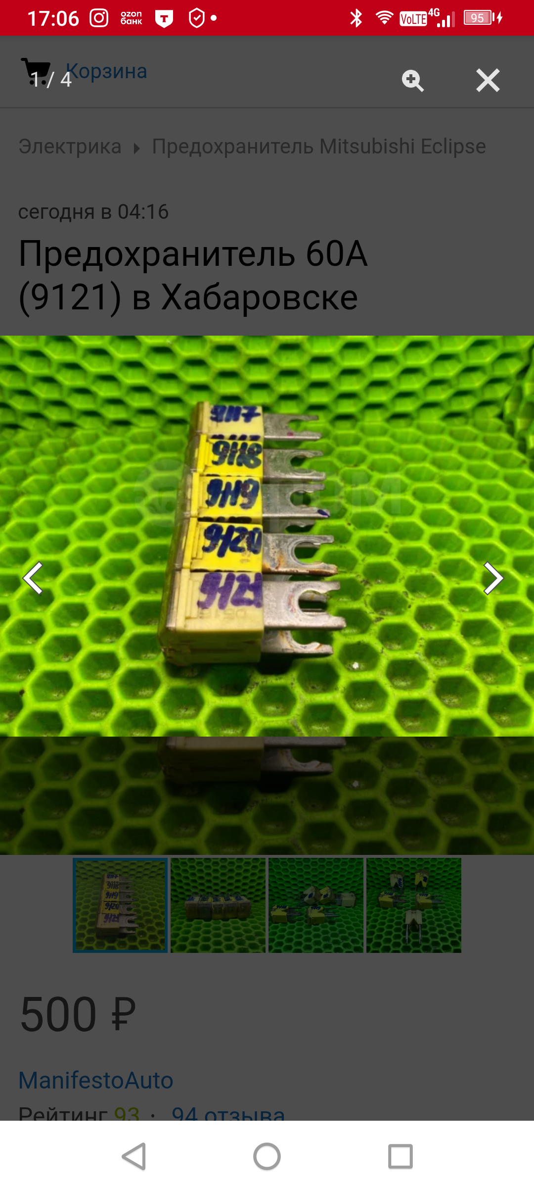

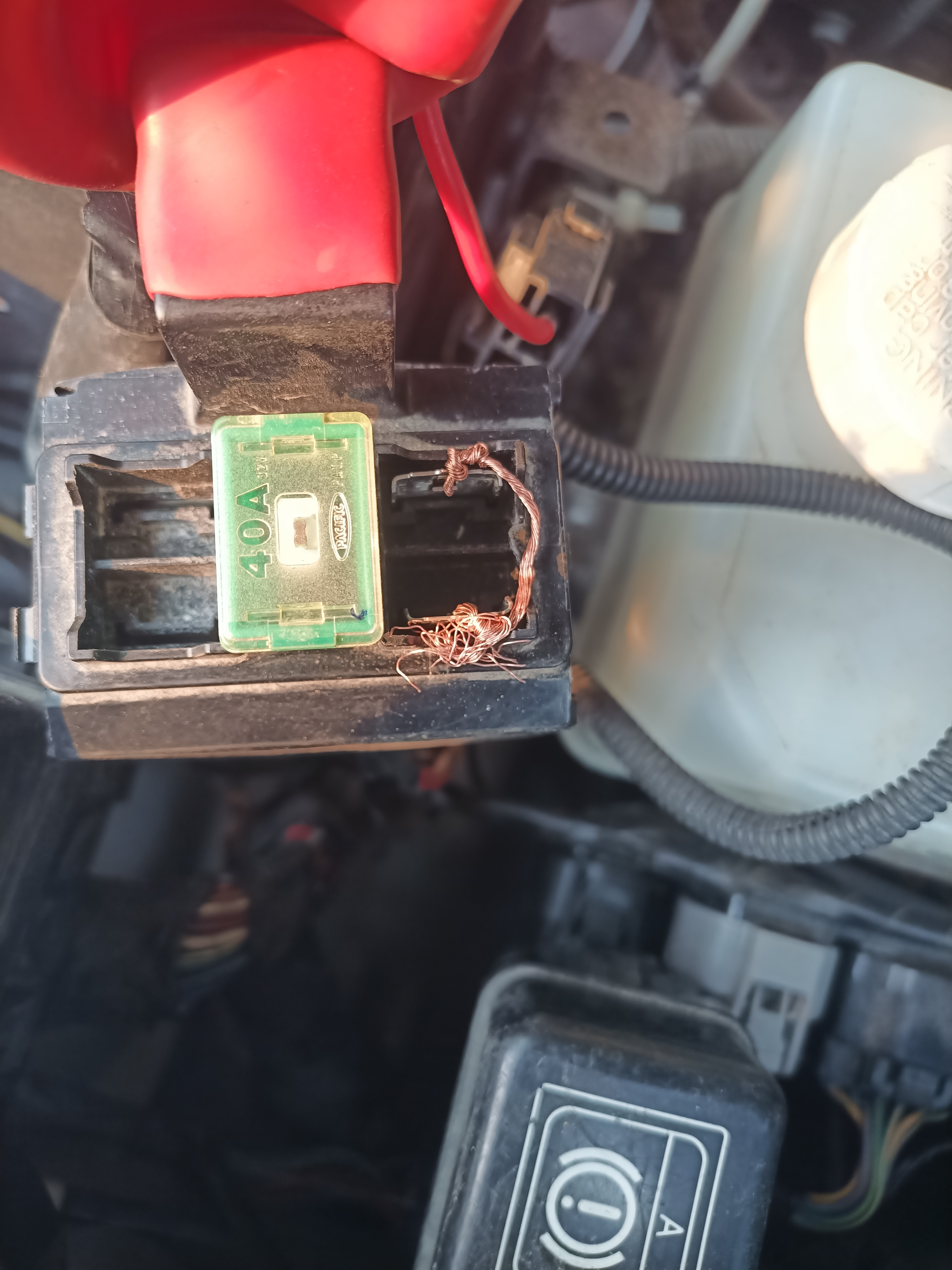

Пытался снять топредохранители 40А снялся, в 60А на плюсовой клемме аккумулятора, разломал, ножки остались на месте, там каким-то болтиком крепится? Не могу понять, а новый какой покупать с отверстиями или прорезями в ножках ? Такой MU840020? :)

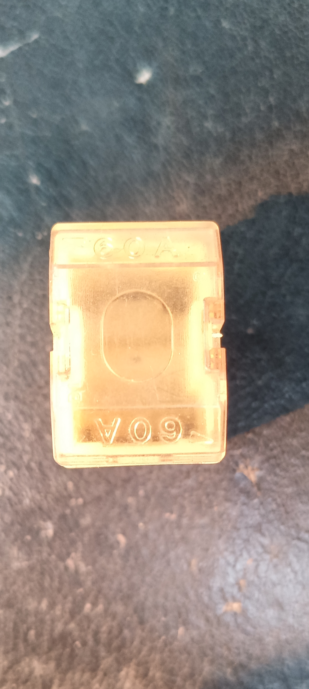

Такой поломал
Такой был, это пластик отломаный от ножек :)

Он на болтиках. Аккуратно открываешь корпус держателя (там защëлки), откручиваешь болтики. Отверстие или прорезь - пофиг
