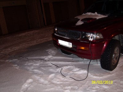

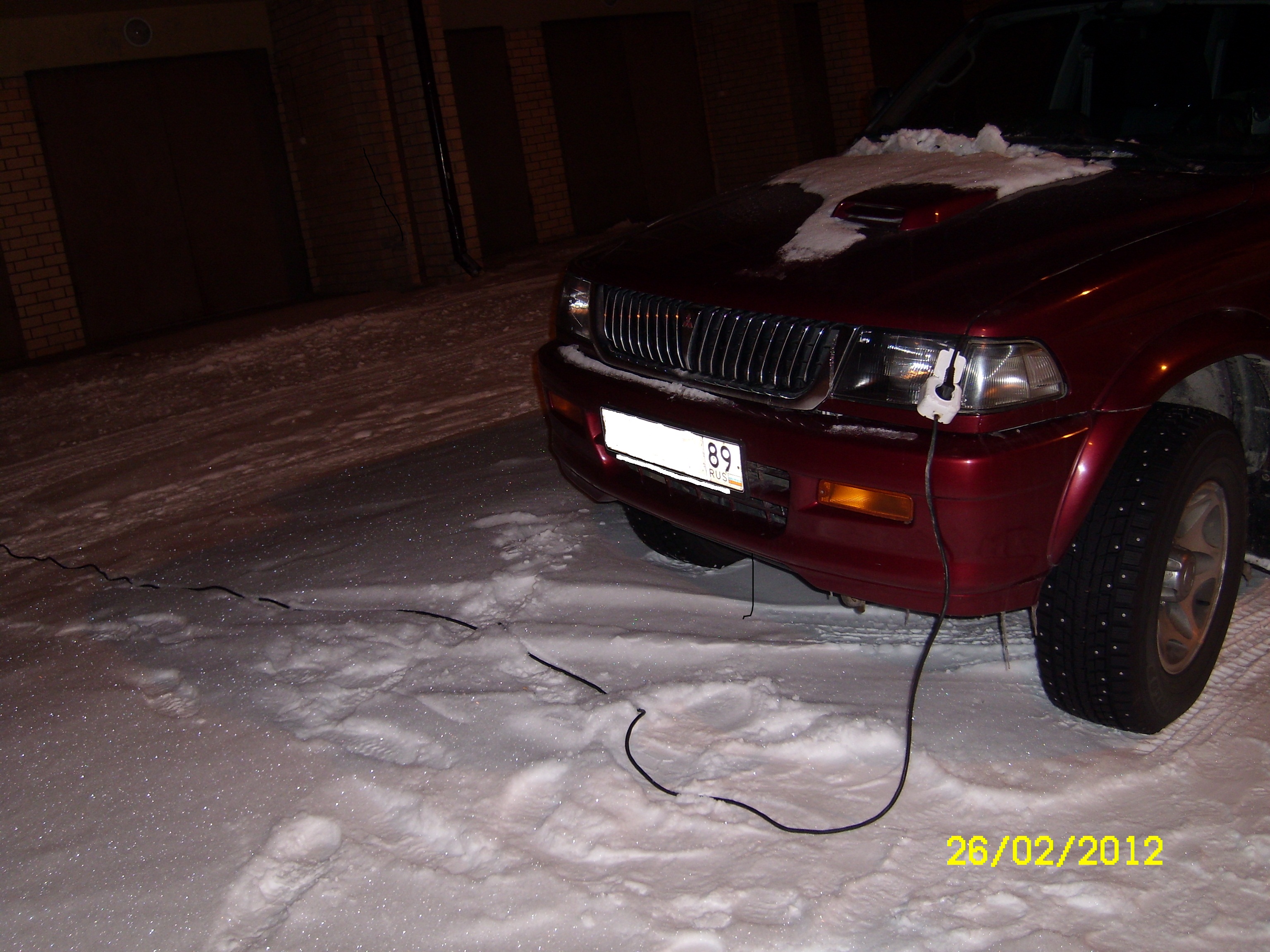

Привет всем. Живет мы на севере, поэтому без подогрева дизель запустить тяжко. вот и поставил я на свой боливар электороподогрев заводского исполнения. теперь 1,5 КВТ в совокупности с хорошим маслом и прогревом блока 1,5 часа в -32 градуса дает результат - запуск с автозапуска (даже свечи не включаются), Если кому интересно сфотографирую.

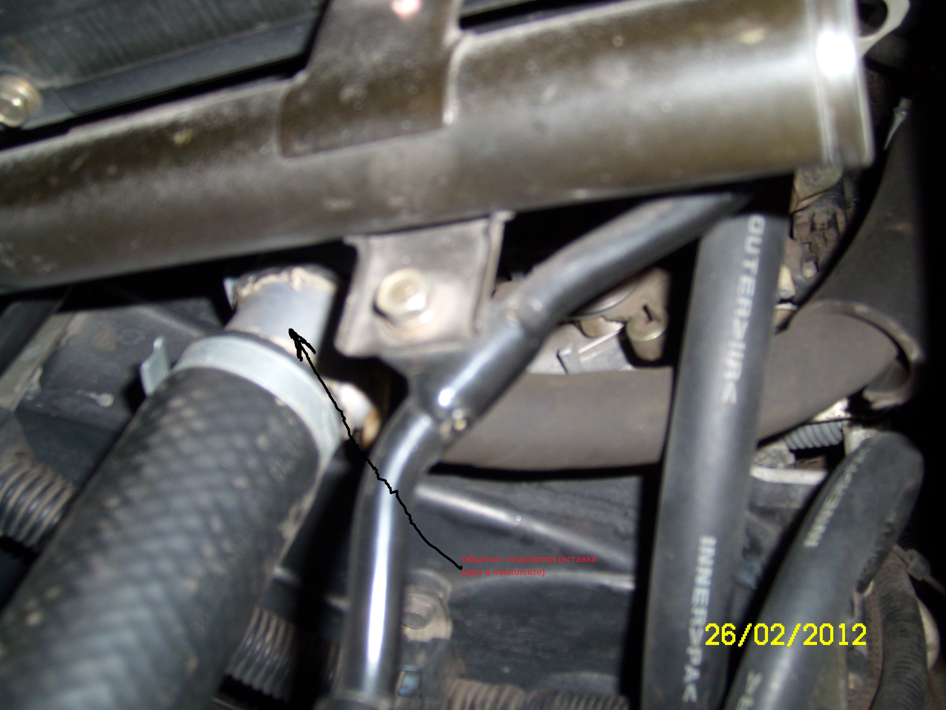

Фото сделать не получилось (не подлез). Попытался все нарисовать.Если интересно подогрев я заказывал по интернету с завода изготовителя: http://podogrev72.ru/accept
Документ Microsoft Office Word - копия.docx
Схема подключения подогрева
(489.79 КБ) 98 скачиваний
вот как это выглядит
